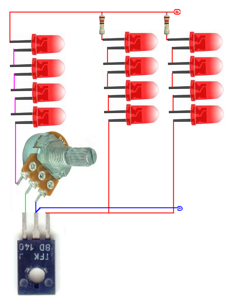

Tehát akkor így meg tranzisztorokat kellene még beszerezzek
Ha már úgyis lesz még egy beszerző köröm, akkor már inkább olyan potit vennék, ami alkalmas arra, amire nekem kell, és akkor nem bonyolítom fölöslegesen az egészet. De akkor milyet vegyek?
(#) pucuka válasza Coller225 hozzászólására (») Okt 27, 2016 /
Tranzisztorból BD135 - 137, potméterből 5 -10 W -os huzalpotmétert, de az nem lesz olcsó.
(#) RoliNyh válasza Coller225 hozzászólására (») Okt 27, 2016 /
De ha tranzisztorral készíted el, akkor nem kell "nagyteljesítményű" potméter.
Viszont tranzisztor nélkül a szabályozás sem lesz lineáris...

(#) Coller225 válasza proli007 hozzászólására (») Okt 27, 2016 /
Az én összezavarásommal igazán nem volt nehéz dolgod...
Én csak most kezdek ismerkedni az elektronikával, meg a barkácsolgatással. Eddig egyetlen "projektet" csináltam meg, abban 9db fehér led és 9db uv led volt egy-egy kapcsolóra kötve, meg persze a ledek elé forrasztottam ellenállásokat. Ezen túl semmiféle egyéb gyakorlatom, vagy elméleti tudásom nincs a témakörben, ezért értetlenkedek itt ennyit
Egyébként az összes alaktrészt, amit használni szeretnék, linkeltem az első hozzászólásomban.
Ez a tranziszor pedig azért kavart be, mert egyrészt nem tudom mire való, másrészt fogalmam sincs, hogy hogyan kell bekötni.
A poti fölötti ledek ugyanúgy fognak világítani, mint a többi led? Az egyik 4es csoportot helyettesíthetem ezekkel? Vagy legyenek inkább nem látható helyen?
A másik probléma pedig ami bejött a képbe, a hűtés. Nem fém, hanem fa dobozban lesznek a ledek, és az elektronika. Így hogyan érdemes megoldani a hűtést? Honnan tudok hozzá valami bordát, vagy lemezt szerezni? Egy kis méretű zárt fadobozba jó ötlet ezt beletenni?
(#) RoliNyh válasza proli007 hozzászólására (») Okt 27, 2016 /
Igazából azt én sem értem minek a potméter felé a négy LED.
Oda inkább zénerdióda kellene, esetleg ellenállás. Így fölöslegesen terheljük a potmétert.
Vagy ha tranzisztor helyett fetet használ, akkor lehet elég a potméter is a táp és test közé...

(#) proli007 válasza Coller225 hozzászólására (») Okt 27, 2016 /
- Belinkelted, de mivel nincs adatlapjuk, a Led-ek áram csak sejthető, hogy a szokásos 20mA.
- A tranzisztor áramerősítésre való. Itt azt segíti, hogy nem kell a potikon akkora áramnak folyni, ami a Led-ek meghajtásához szükséges.
- A poti feletti Led-ek álandóan fognak világítani, de halványabban mint a világításra szolgáló Led-ek.
- A hűtés nem oly nagy probléma, mivel a tápegység maximum 6W-ot tud leadni. (ebből várhatón teljes fénynél, 5,3W-ra szükség is lesz.) De ezt egy tenyérnyi 3mm-es alumín lemezen el lehet vinni. Persze a zárt fadoboz, nem túl jó ötlet, mert abban nem igazán tud hűlni a dolog. Egyébként egy ilyen borda bőven elegendő a három tranyó számára. (Hogy honnan tudsz bordát szerezni, arra szerinted hogy lehet válaszolni?)
- Remélem a rajz alapján már el tudod követni a dolgot. Mivel a zöld és kék Led nyitófeszültsége 3,2V körüli, így ebből csak hármat tudsz sorba kötni (potinál is) és ahhoz nem 220ohm, hanem 120ohm-os ellenállás kell. Természetesen abból a 8*3 adja ki a 24 darabot, míg a pirosból a 6*4. (A képen csak két oszlop látszik a hat helyett..)
- A + és - helyre, természetesen a tápegységed jön, persze polaritás helyesen.

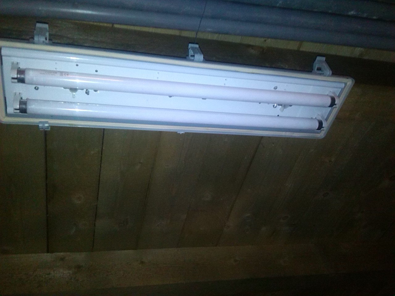

(#) kaposznyak hozzászólása Okt 27, 2016 /
A sufniban 2 db fénycsöves mennyezeti lámpatest van. Mindkettőben 2 db 2-lábú fénycső illeszkedik.
Új korukban (1 éve) is 10 másodperc volt, mire felkapcsolódtak, most már 90-120 másodpercnél tartanak.
Mit csináljak?
Legszívesebben kidobnám őket, felraknék 2 db 100W-os hagyományos izzós lámpatestet.
(#) Gafly válasza kaposznyak hozzászólására (») Okt 27, 2016 /
Ha utálod, persze dobd ki, és vegyél másikat...
Két alap kérdés van:
- fekete a csövek vége?
- Pislog az alatt az egy-két perc alatt mire méltóztatik "világítani"?
Persze "villanyszerelő" boltban kapsz fénycsövet is, meg gyújtót is.
Nálam "házi" használatban 10++ évet szolgálnak.
Ki meg ne a kukába dobd, mert veszélyes hulladék (pl. higany).
Bővebb olvasásra van fénycsöves topic is, de ha az első két kérdésre válaszolsz, akkor szerintem itt is elfér.

(#) kaposznyak válasza Gafly hozzászólására (») Okt 27, 2016 /
Persze a megfelelő helyre dobnám ki.
1. Nem fekete a csövek vége.
2. Nem pislog,hanem kb. 20 másodpercig semmi, majd halvány, de nem vibráló derengés, majd kb. 1-másfél perc múlva 2 másodperc alatt zúgás, villogás, fényözön.
Gyújtót elsőre nem látom. El van rejtve valahol a testben?
A hozzászólás módosítva: Okt 27, 2016
A közelebbi csőnek elég fura színe van.
Ott a két cső között, a két vége felé, van két csavarszerűség. Azokat kilencven fokban elforgatva a fejedre esik a "teste", és akkor meglátod "mi rejtőzik benne".
Holnap akár fényképezhetsz is (ma már szerintem ne piszkáld)
Rendben.
Kicsit talán azért zavar, mert kb. 14 hónapja vannak beszerelve és 20 perc/nappal számolva max. 140 órát üzemeltek és máris cserélni kell?
Hol van ez a hangzatos 7500 órától?
Ráadásul a legjobb időnek számító 10 másodperces kapcsolási időt is sokallom.

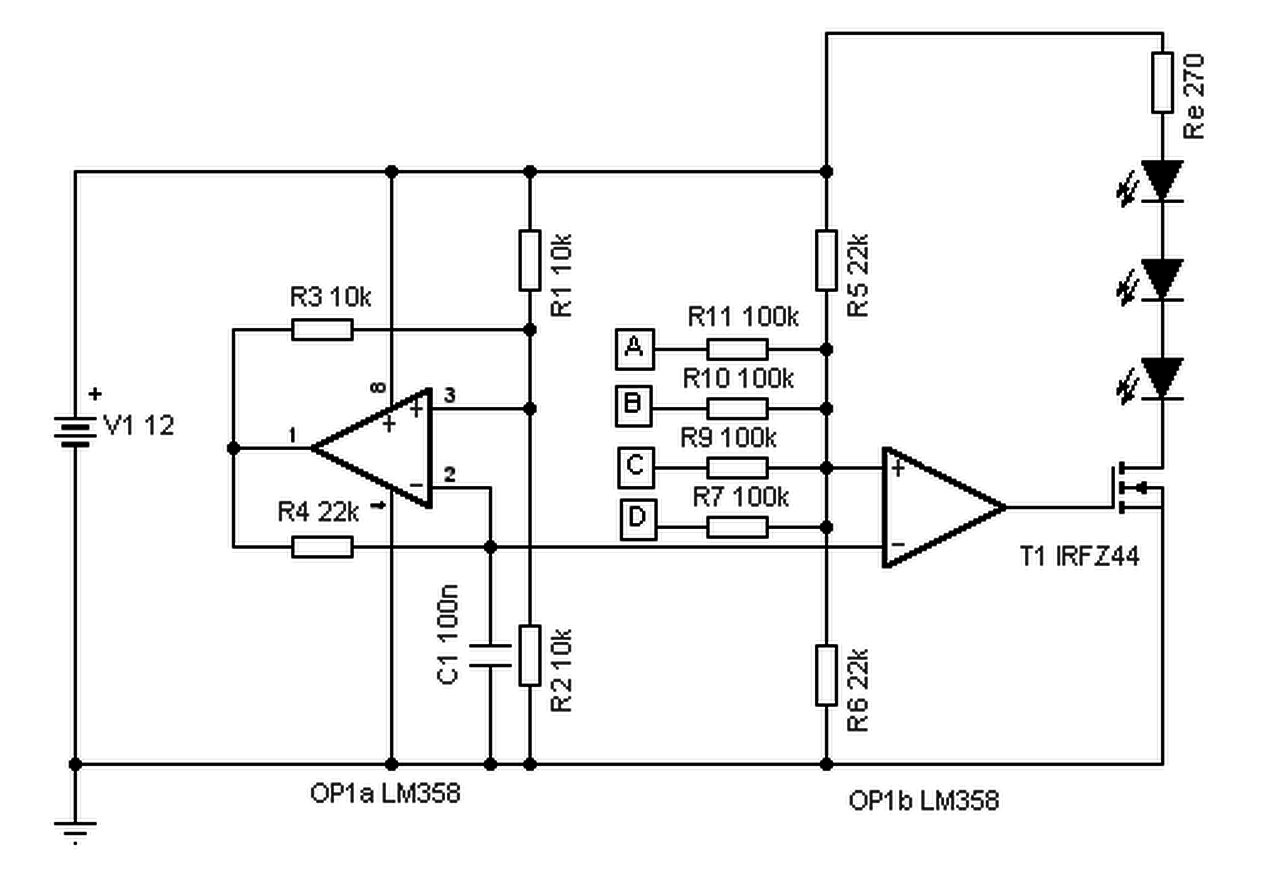

(#) proli007 válasza vladcepes hozzászólására (») Okt 27, 2016 /
Hello! Ez természetesen csak egy példa volt. A kapcsolás analóg jellegű, így alkatrész függő is. (Egyébként Fehér Led-ek vannak benne, csak a kapcsolásnak én adtam ezt a nevet.)
De ha Te több Led-et szeretnél működtetni, akkor célszerűbb a kapuáramkörök kiegészítésére egy egyszerű PWM áramkört építeni. Pld. így. Ekkor szinte tetszőleges számú Led-et alkalmazhatsz (vagy akár szalagot is) és a sorba kötött Led-ek számát és az előtét ellenállás értékét akár a segédprogrammal is kiszámolhatod. Az A-B-C-D bemeneteket kötheted a kapuáramkör kimeneteire.

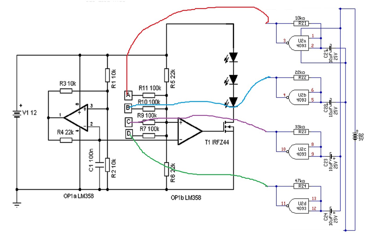

(#) vladcepes válasza proli007 hozzászólására (») Okt 27, 2016 /
Hello! Köszönöm! Használnék szalagot és ha jól gondolom ekkor elhagyható az Re(mivel a szalagon 3 ledenként ott az ellenállás. De nem értem azt hogy az A-B-C-D bemeneteket hova köthetem? Bocs de nem értem.
Természetesen szalag esetén benne van az ellenállás.
Pedig nagyon egyszerű. Ugyan úgy, mint az előző "RED-FIRE" áramkörnél az R25..R26..R27..R28 ellenállását. Hiszen az fogja meghajtani ezt a PWM kapcsolást, nem a tranzisztoros fokozatot.
Tehát az előző "RED-FIRE" áramkörnél az R25..R26..R27..R28 utáni részt ami balra fekszik az kimarad? és a R 25-26-27-28 rész megy az A-B-C-D be? Na ha nem nem jól gondolom,megyek fekszek le
Ha úgy érted, hogy az A-B-C-D megy az U2 3-4-10-11 kimeneteire, akkor igen..
Igen így gondoltam. De azért előtte megcsinálom a rajzot és megkérdezlek.Az U 2 fölött az R21-22-23-24 azok gondolom maradnak. (bocs a láma kérdésekért)
(#) vladcepes válasza proli007 hozzászólására (») Okt 28, 2016 /
Hello! Valahogy így? Ha nem jó akkor ne tessék röhögni

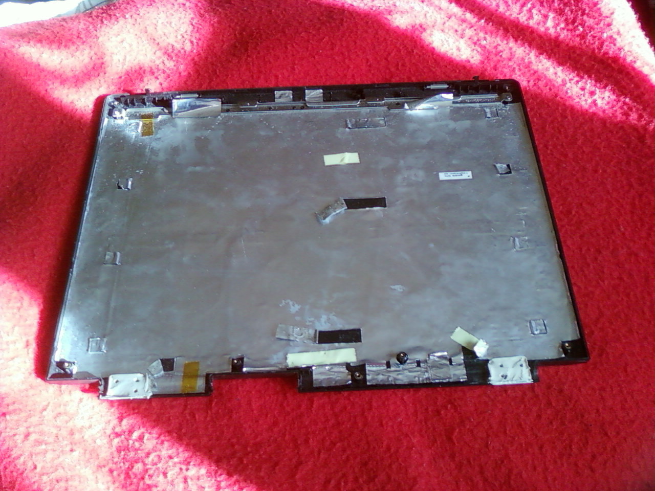

(#) nemprofi hozzászólása Okt 28, 2016 /
Adva van egy ASUS A6000 laptop, amelynek a kijelző hátlapjáról kitört mind a hat rögzítő csvar. Nem az enyém, nem én barmoltam szét. Kiöntöttem epokittal ás átfúrtam, oda megy hat csvar kívűlről anyával megerősítve, ennyi szépséghibát itthonra mint tartalék, elbír. A kérdésem tulajdonképpen az, hogy az a fényes borítás mi célt szolgál, /visszaveri a fényt ? / és mi van ha még plusz odaragasztok egy alufólia lapot a fényesebb oldalával felfelé? Tulajdonképpen most látok laptopot életemben először szétszedve. Elnézést a tudatlanságomért.
(#) Gafly válasza kaposznyak hozzászólására (») Okt 28, 2016 /
Klasszikus egy fojtó, egy gyújtó, két fénycső (sorban).
Mintha a fojtó és a gyújtó teljesitménye nem lenne összhangban...
Hát, van három alkatrész. Az egyik csőnek mint irtam már kissé beteges szine van.

(#) Bakman válasza nemprofi hozzászólására (») Okt 28, 2016 / 1
Elektromágneses árnyékolás.
