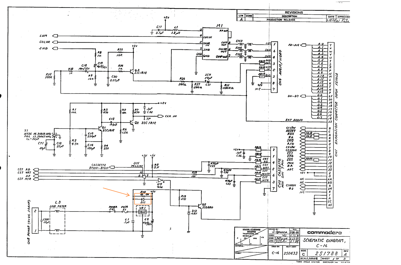

A rajz egy részlet a commodore 16 belsejéből. A tápegység trafó, gréc, 4700µF/25V, biztiből áll. Az emitteren mért feszültség 6V ha a rákapcsolt magnó üzemel.
(#) proli007 válasza gerry hozzászólására (») Okt 17, 2016 /
Ha 6V van, akkor 6,8V-os a zéner. Gyanítom, hogy a 4700µF kapacitás vesztes, azért nincs meg a feszültség. Ilyenkor (és bármikor) egy szkóp jól jön. De műszerrel is lehet hozzávetőleges eredményt elérni, ha megméred a 9V-on mérhető váltófeszültséget és a segédprogram alapján ellenőrzöd azt. (A mért értéket meg kell szorozni 1,42-vel és még 2-vel. Nem lesz pontos, mert a műszer a jelalak miatt csal, de nagyságrendi hiba nem véthető..)

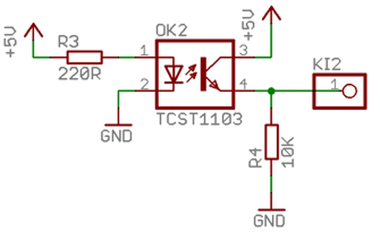

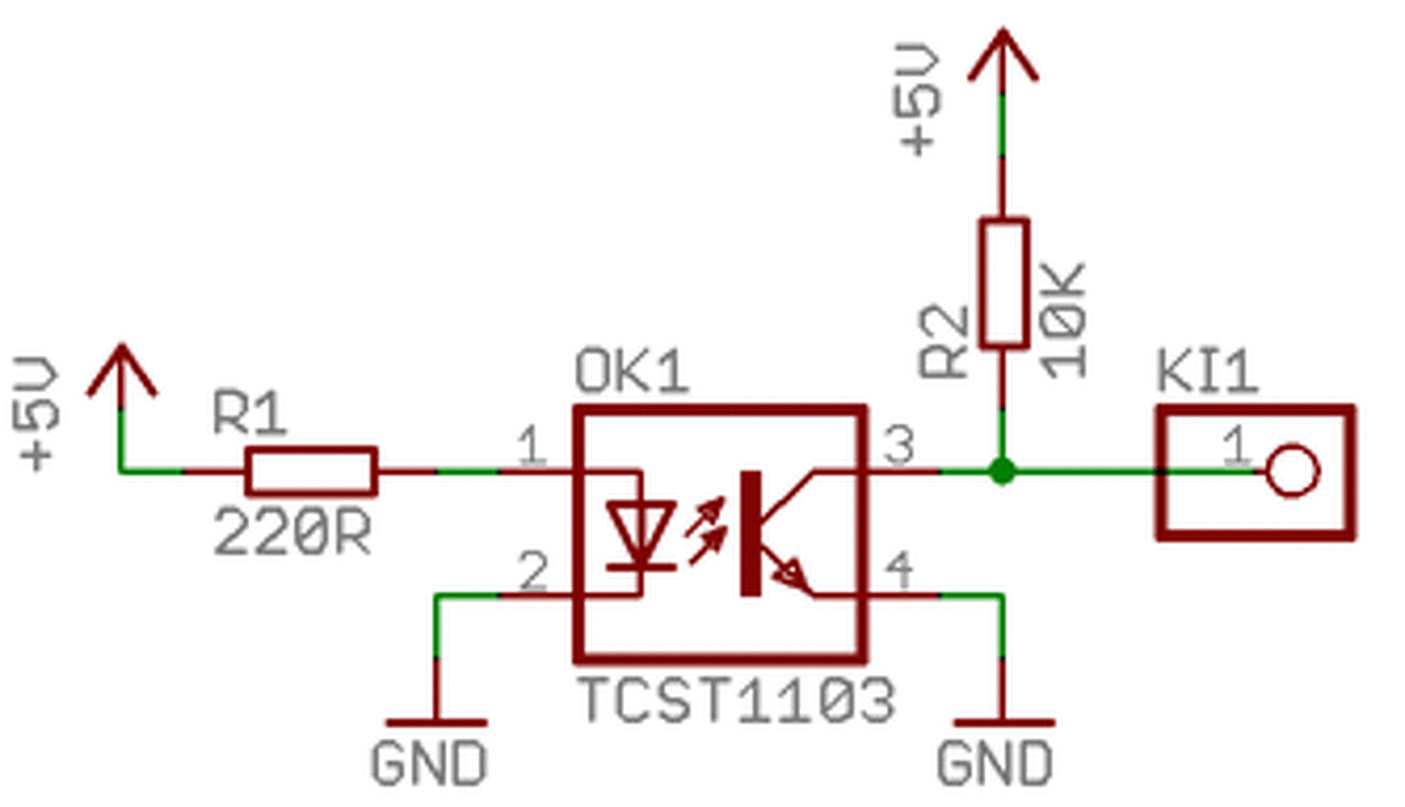

A két bekötés közül melyik a jobb és miért?
Ha az ahol a kollektor tápra van húzva egy ellenállással akkor ott az ellenállásnak mi a szerepe.
(#) proli007 válasza attika hozzászólására (») Okt 20, 2016 /
Hello! Ki mondta, hogy egyik jobb mint a másik. Az ellenállásra semmi szükség, kivétel ha hiányzik a vele soros Led a képen.
(#) attika válasza proli007 hozzászólására (») Okt 20, 2016 /
Senki nem mondta, de pl itt az optón is van ellenállás.
Akkor itt csak a kimeneti jelszint miatt van ott, hogy 0 vagy 1 legyen a kimenetén?
(#) proli007 válasza attika hozzászólására (») Okt 20, 2016 / 1
Cseppet kevered a szezont a fazonnal.. Ez az optocsatolónak a munkaellenállása. Ha nem lenne, akkor kimeneti feszültséget sem adna a fokozat. Relének pedig nem kell munkaellenállás, mert ha feszültséget kap, húz a relé, ha nem, akkor elejt.
És ha az ellenállást elhagyom és direktbe földre vagy tápra húzom akkor az optó rögtön elhalálozna?
Az a baj, hogy Te nem tudod mit is szeretnél kérdezni, így mindig mást kérdezel.
Mi az hogy "ha az ellenállást elhagyom és direktbe földre vagy tápra húzom"?
- Ha az a kérdés, hogy ellenállás nélkül működik-e a kapcsolás, akkor a válasz: NEM!
Mert az optónak logokai szinteket kell produkálnia. Vagy is pld. Az első kapcsolásnál, ha a Led 5V-ot kap, akkor világít a Led. A tranzisztor kinyit. A GND-re húzza a kimenete, így annak szintje "alacsony" vagy "L". Ha nem kap feszültséget az opto, akkor a Led nem világít, a tranyó zár és nem húzza le R2 ellenállás áramát. Így az 5V tápfeszültség az R2 ellenálláson keresztül a kimenetre jut. Vagy is a kimeneti szint "magas" vagy "H".
A két kapcsolás között az a különbség, hogy az első invertál, míg a második nem. Vagy is magas bementi szintnél az elsőnek alacsony a kimeneti szintje. Másodiknál pedig a kettő azonos.
- Ha az lenne a kérdés, hogy az opto tranyó kollektor-emitterét közvetlen a tápra kötöd (aminek egyébként értelme nincs), akkor az opto halála nem biztos, de lehetséges.
Az optonak ugyan is van egy CTR paramétere. Ez megmondja hogy a tranzisztor kollektorárama hány százaléka a Led áramának. De ez lehet 10%-is és akár 300% is, opto típusától függően. Ha a CTR pld. 100% és a Led 20mA-al van meghajtva, akkor a tranyó kollektorán is ekkor 20mA folyik. Ettől várhatóan nem lesz hasmenése. De ha 300%, akkor lehet, hogy a kollektoráram túllépné a megadott maximális kollektoráramot. Az pedig nem szép, vagy megpusztulhat a tranyó.
Köszönöm a választ így az optós rész már érthető.

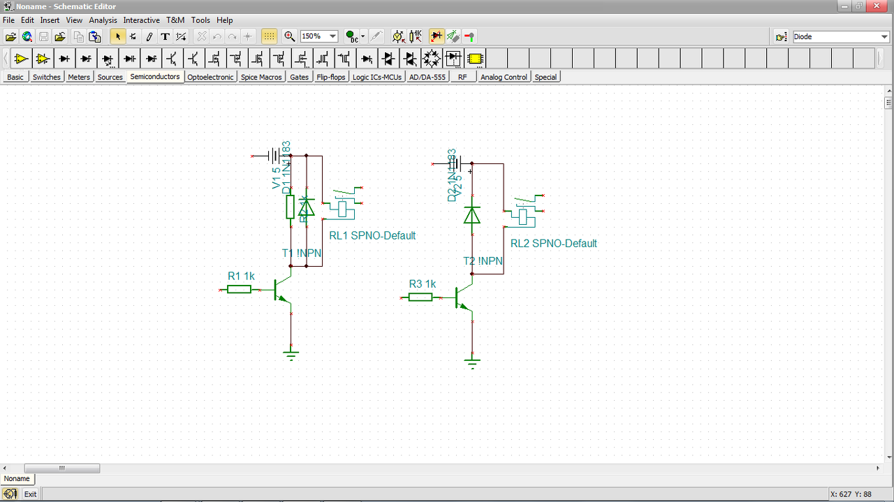

Visszatérve a tranzisztoros kapcsoláshoz ahol a diódával és a relével párhuzamosan tettem egy ellenállást.
Ennél a kapcsolásnál ha esetleg a relé tekercse zárlatos lenne akkor az az ellenállás nem védené meg a tranzisztort, vagy arra ott van még a dióda is?
Arra gondolok, hogy ha a relé helyet egy rövidzárat tennék be vagyis a tranzisztor kollektorát felhúznám direktbe 5V-ra és nyit a tranzisztor akkor zárlat lenne.

A relé zárlata esetén semmi sem védi meg a tranzisztort. Az áram tudja a fizikát, mindig a kisebb ellenálláson folyik át. A dióda a kapcsoláskor fellépő tranziensekkel szemben védi a tranzisztort. A zárlatos tekercs is rövidzár!

Hogy védene meg egy ellenállás a zárlattól valamit, ha az párhuzamosan van vele?
Szerinted mekkora áram folyna az ellenálláson? De mi ez a fikció? "Arra gondolok, hogy ha a relé helyet egy rövidzárat tennék be". Miért tennél rövidzárat a relé helyett?
De ha az ember megszeretne védeni valamit a rövidzártól, akkor talán az áramot kellene korlátozni. Nem plusz terheléseket ráaggatni.
Elárulnád mi értelme van ennek (ha nem titok)? Mert nem látom a logikai összefüggéseket a kérdéseid között. Ha van valaminek fizikai esélye, akkor arra lehet műszaki megoldást keresni. De én úgy látom, olyan dolgokat kérdezel és hozol egymással összefüggésbe, aminek köze nincs egymáshoz.
De szerintem itt lenne az ideje, hogy megismerd a tranyók működését, a három alapkapcsolás jellemzőit. Mert az sokat segítene a megoldásban, de a kérdések feltevésébe is..

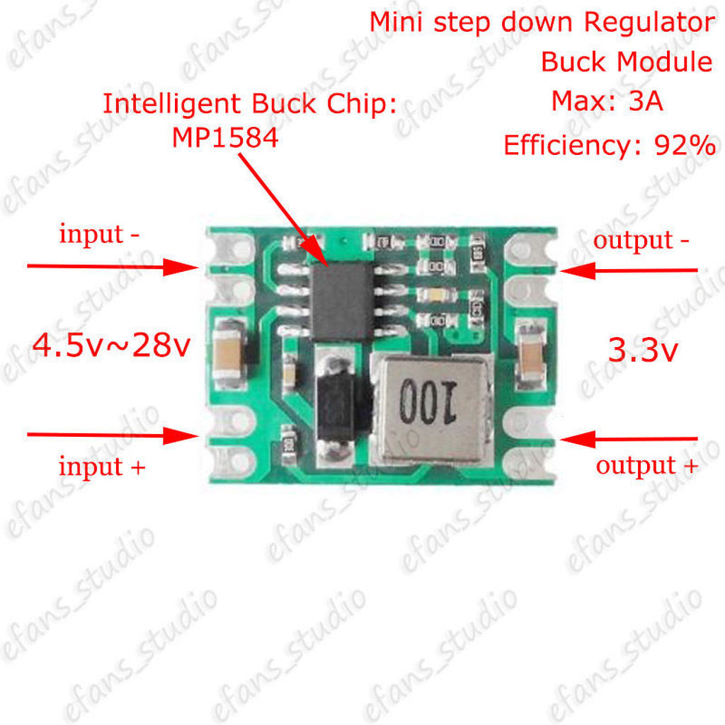

Szerintetek ez a modul tudja azt, hogy ha a bemeneti feszültség 4,5-14V között változik, a kimeneti akkor is stab. 3,3V maradjon, minden utánállítás nélkül?
(#) kadarist válasza Csupasz hozzászólására (») Okt 20, 2016 /
Igen, tudja ezt.
