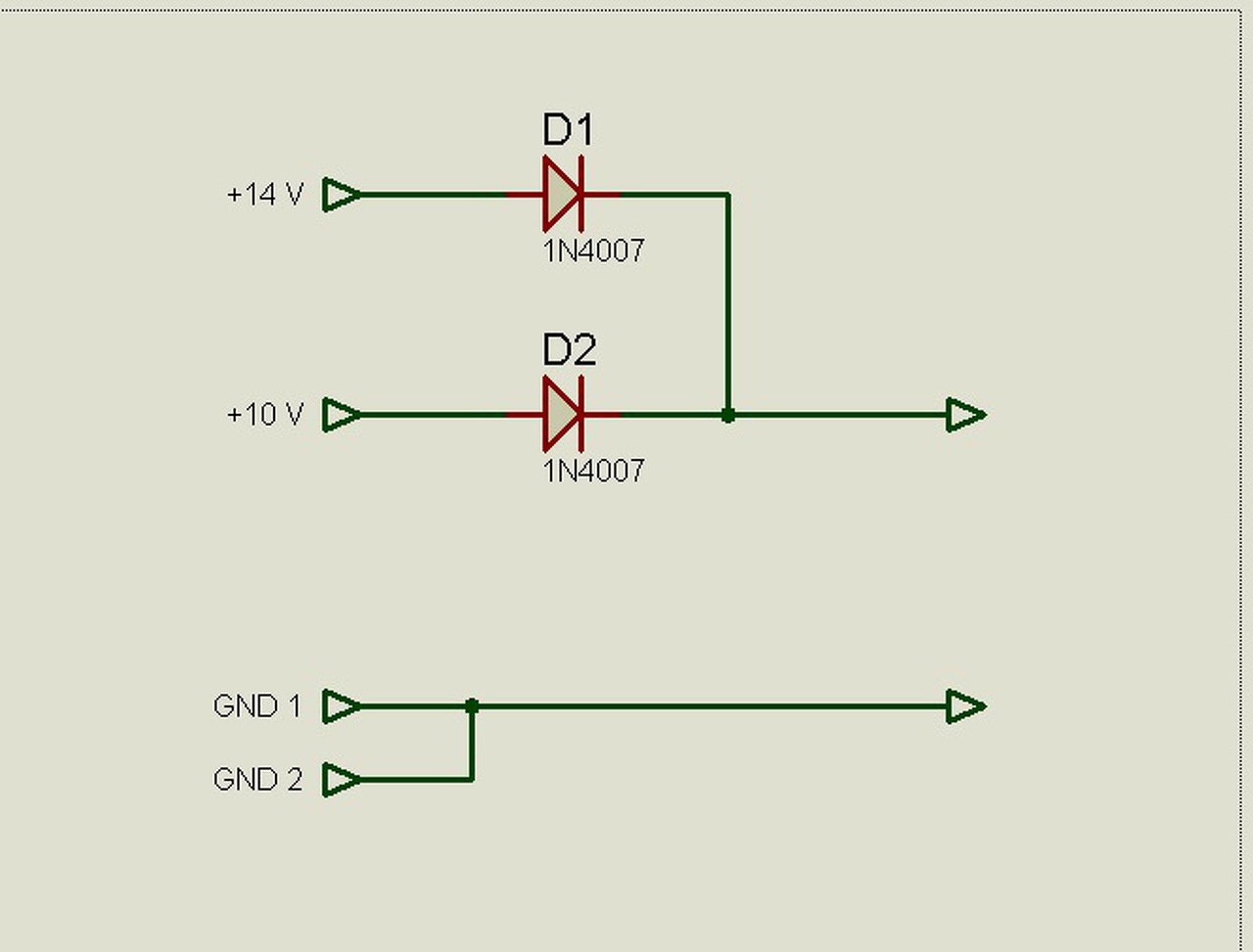

Helló Srácok!
Táplálhatok egy áramkört egyszerre két tápegységről egyidőben (párhuzamosan) ?
Első táp +14V (autógenerátor töltőfeszültsége), második táp egy generátorra kötött tápegység, ami +10V-ot szolgáltat stabilan.
A miértre most nem térek ki, nem akarom terhelni a topikot.
(#) RoliNyh válasza slimtomi hozzászólására (») Okt 30, 2016 /
A válasz akkor egyszerű lesz, nem!
Párhuzamosítani csakis egyező szekunder felépítésü feszültségű és teljesítményű tápegységeket lehet...

(#) slimtomi válasza RoliNyh hozzászólására (») Okt 30, 2016 /
Zavarja egymást a két áramforrás? Igazából mindkét áramforrás csak rövid időre lenne rákapcsolva egyszerre az áramkörre (néhány mikroszekundum).
(#) pucuka válasza slimtomi hozzászólására (») Okt 30, 2016 /
Szerinted az a 4 V feszültség különbség mit fog csinálni? A nagyobb feszültség a kisebb feszültségű forráson a feszültség különbség a kisebb feszültségű forrás belső ellenállásán, az ohm törvény által meghatározott áramot fogja áthajtani. A belső ellenállások feszültség generátoroknál általában kicsik, ezért igen nagy áramikra számíthatsz. Nézz utánna a Kirchhoff féle törvényeknek.
(#) Bakman válasza slimtomi hozzászólására (») Okt 30, 2016 /
Igen, "zavarhatja", de ezt két diódával meg lehet oldani, már ha nem gond, hogy a kimenetükön 13,5 és 9,5 V lesz várhatóan. Lásd melléklet. Ha 0,5 A-nál nagyobb áramot kér a fogyasztó, erősebb diódákat kell használni.
Akkor rövid idejű szikrázást fogsz látni. Hogy ezt ki fogja túlélni, az sejthető.
(#) RoliNyh válasza Bakman hozzászólására (») Okt 30, 2016 /
Javíts ki ha tévedek, de ebben a kapcsolásban a D2 dióda katódon nagyobb lesz a feszültség mint az anódon, tehát szerintem az lezár, nemde?
(#) Bakman válasza RoliNyh hozzászólására (») Okt 30, 2016 /
Igen, éppen ez lenne a lényege.
(#) slimtomi válasza Bakman hozzászólására (») Okt 30, 2016 /
Így van, mert kapcsolgatva lesz az egyik táp egy MOSFET-tel. Alapesetben +14V-ot kap. Ha azt lekapcsolom, akkor +10V lesz a tápfeszültség.
Ez jó ötlet! Köszönöm!
Kirchoff törvényeinek is utánaolvasok, mert már nem teljesen emlékszem rájuk :/
Ja hát akkor rosszul tetted fel az első kérdést. De legalább megoldódott a gondod...
Ezek szerint igen, valóban rosszul. Alapvetően tényleg nincs értelme egyszerre két különböző feszültségről üzemeltetni egy áramkört.
De így már tiszta a dolog előttem is.
Ahogy látod, a diódák is kapcsolgatják, mégpedig jó gyorsan, és automatikusan, a nagy fals áramok kialakulásának lehetősége nélkül.
Ha FET -ekkel kapcsolgatod, ha bármely rövid időre is összenyitnak, elbúcsúznak.
A hozzászólás módosítva: Okt 30, 2016
(#) slimtomi válasza pucuka hozzászólására (») Okt 30, 2016 /
Értem. Ezért szeretném csak a +14V-ot kapcsolgatni, így 1 db MOSFET kell D1 dióda elé.
Egyébként adatátvitelt szeretnék megvalósítani, ezért van szükségem a kettős tápra.
Ja, hogy hurok és csomóponti törvény. Ez így megvan, de ezen a törvények ismeretében sem tudtam megállapítani, hogy két különböző feszültségű áramforrás milyen hatást gyakorol egymásra, ezért kérdeztem itt.
Köszönöm mindenkinek a segítséget!
Van két hurok, és egy csomópont. . .
(#) proli007 válasza slimtomi hozzászólására (») Okt 30, 2016 /
Hello! A rengeteg aggodalom ellenére, egyáltalán nem biztos hogy ebből gond származik. Részben azért, mert a generátorban diódák vannak, így nincs viszáram. (Amikor leállítod az autót, akkor is ott a generátoron a feszültség és gond egy szál sem.)
A másik, hogy van táp, aminek gondot okoz, ha a kimenti feszültsége magasabb, a bemenetinél. De ez ellen egy reverz diódával szoktak védekezni, mint megannyi táp esetében. Ha a táp kimenetére magasabb feszültséget kapcsolunk, akkor feszültségszabályzó mindegy "kikapcsolja" vagy is leszabályozza az áteresztó elemet (vagy akármit). De ugyan ez a gond van, amikor egy táp kimenetére egy nagyobb puffert teszünk és kikapcsoljuk a tápot. Semmi különbség.
Szabályzókörben lehet gond, ha olyan működési elvű, ahol a a feszültségszabályzó, ahol a potit áramgenerátor táplálja és a poti ellenállás változtatásával állítjuk be a kimenő feszültséget. Mert ha van a kimeneten feszültség, és van védelmi áramkör a szabályzó bemenetén (általában egy dióda) és közben nullára szabályozzuk a kimenti feszültséget (potit letekerjük), akkor a dióda és szabályzó belepusztul. Hiszen nincs korlátozva az áram. (EMG tápok tipikus meghibásodása)
Tehát ha hiba van, az nem a párhuzamosan kötés elméletében van, hanem a szabályzó nem megfelelő kialakításában, ehhez a megoldáshoz.
(#) slimtomi válasza proli007 hozzászólására (») Okt 30, 2016 /
Az épített, 10V-ot szolgáltató tápegység nem lesz állítható. Fix stabilizált 10V-ot fog szolgáltatni. Gyújtás állapotától függetlenül a 12,7V akkufesz mindig jelen van. A fenti ábra szerinti diódás védelem után pedig nem érintkezhet egymással a senki.
Remélem nem értettem félre a gondolatmenetedet.
Tekintve, hogy nem tudom mit is építesz, milyen tápot használsz és mik az elvárások ezzel a táplálással szemben, így nem igazán tudok választ adni.
Én csak arra a kérdésre válaszoltam, hogy mi van ha egy tápegységet kötünk egy generátor kimenetére, ami 14V-ot ad. Azt pedig minden dióda nélkül lehetséges, ha a táp védett. De ha Te diódákat kötsz bele, abból a feszültségesésen kívül nagyobb gond nem lehet.
Két darab motort vezérlek AVR-rel. Az AVR és a két motor ugyanarról az egy vezetékről kapják a 12,7V vagy 14V-t (attól függően, hogy jár-e a motor).
De ugyanerre a vezetékre rá szeretnék kötni egy olyan tápegységet, ami szintén az autó hálózatáról működik és stabil 10V-t állít elő.
Egy másik AVR egy MOSFET-en keresztül kapcsolgatja ki/be a direkt tápot (pl 14V) CSAK akkor, amikor kommunikáció zajlik a motorokat vezérlő AVR felé. A motorok AVR-je ezt már figyeli, értelmezi stb...
10V lenne a digitális 0
12,7v-14V lenne a digitális 1
Ez egy egyszerű szimplex kommunikációs kapcsolat lenne.
Akkor tegyél diódát a táp felé, a MOSFET-hez nem kell. De a "fogyasztói oldalon" kondi nem lehet, mert az meglehetősen lassítja majd az átvitelt. Tehát ezt azért át kel gondolni, célszerűbb 12,7V-on tartani a vonalat és "visszaejteni" a jel esetén . (Egyébként ha jól tudom ezt nem így szokták anno csinálni, hanem pld. 10kHz-es jelet moduláltak a tápra. Lásd, távtáplálású tűzjelzők.)
Sajnos nem tudom, hogyan kell jelet modulálni a tápra. Valahogy így működnek a vezérelt villanyórák is (bojlereké), de mint írtam, nem tudom, hogyan kell. Viszont utánaolvasok ennek a dolognak.
Amit írtál, hogy melyik feszültségszint lenne az '1' , az természetesen 'részlet kérdés'.
Igazából itt 4 parancs átküldését kell megvalósítani, azaz a 2 motor 2 irányú mozgatását.
A kérdés az, a külön tápegység vagy a jelmodulálás az alkatrészigényesebb.

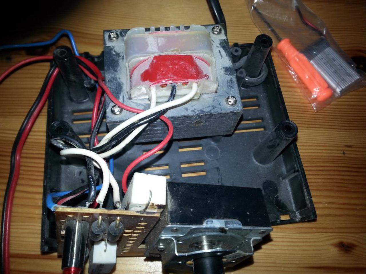

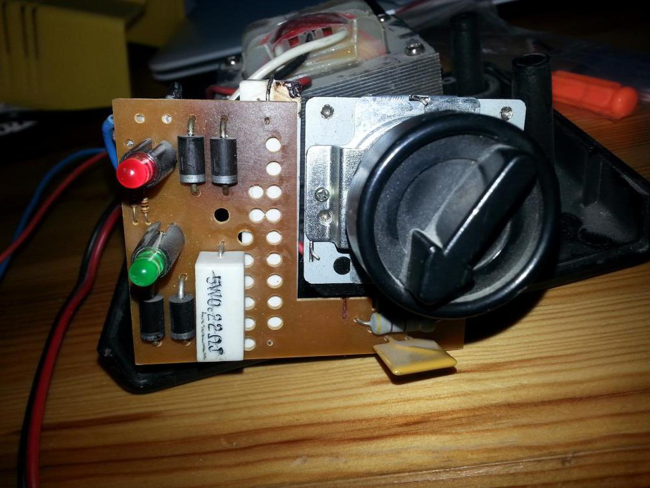

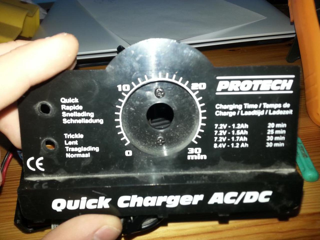

Üdv!Van a régi rc autómhoz egy akkumulátor töltő , ami valamiért meghibásodott.Az első kérdésem az lenne , hogy ez milyen elven tölti fel az akkumulátort?Egyébként se kép se hang nem világít egyik led sem.Van egy mechanikus időzítő , amit fel lehet húzni és kattog ameddig le nem jár.
