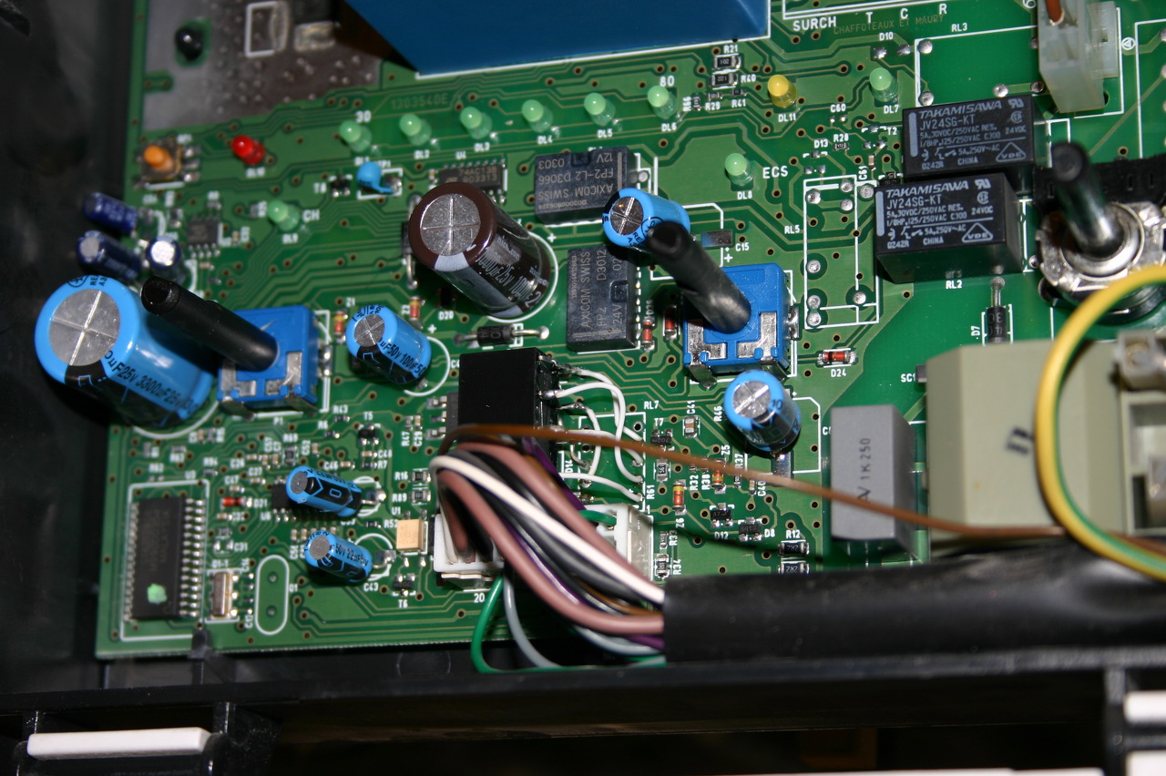

Sziasztok ! A tanácsotokat, segítségeteket szeretném kérni. Egy Chaffoteaux Elexia kombi kazánom van. A problémám, hogy rendszeresen leáll a fűtés, háromszor próbálkozik a láng
begyújtásával, ami nem mindig sikerül. Ilyenkor addig nyomogatom a reset gombot míg bekapcsol.
Van úgy, hogy napokig folyamatosan működik, de van úgy, hogy az őrületbe kerget, és nem akar
beindulni. A 60 c foknál lévő kijelző villog ilyenkor, a hibakód szerint ionizációs probléma
( bármit is jelent pár éve egy szerelő próbálkozott egy panelcserével, de nem működött, így
visszaraktuk a régit. Sajnos eddig nem találtam olyan gázszerelőt, aki megoldotta volna a problémát. ( Sopron ) Mikor már nem kell fűteni, a víz melegítés hibátlanul működik.
A kazán 13 éves, még nem szeretném lecserélni, mert egy vagyon lenne, csak egy 30 nm-es
lakást fűtök vele. Van egy kapcsolási rajzom is, ha az segíthet. Nagyon köszönöm, ha javasoltok valami megoldást.
(#) vargaf válasza bonnita hozzászólására (») Okt 24, 2016 /
Első javaslatom, ne titkold a kapcsolási rajzot.
(#) bonnita válasza vargaf hozzászólására (») Okt 24, 2016 /
Kedves Ferenc, természetesen nem titkolom
Én még most sem látom!
Van egy oldal, ahol a szikrával foglalkoznak:
Nincs gyújtószikra
Így néz ki a panel mint a mellékelt képen?
A hozzászólás módosítva: Okt 24, 2016
Bocsánat, előkerestem a papírokat, még sincs kapcsolási rajzom, amiről azt gondoltam nem az.
Szerelési, használati utasítás. Írtam fb-on.
(#) bonnita válasza bonnita hozzászólására (») Okt 24, 2016 /
Úgy emlékszem ilyen.
Itt már volt róla szó:
Köszönöm szépen, az elektródát már többször megtisztították, talán egy cserével
még próbálkozom.
