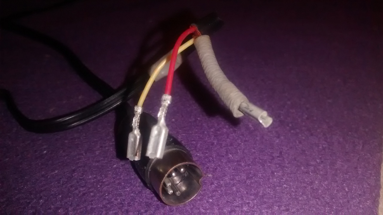

(#) dudi6 hozzászólása Nov 6, 2016 /
Sziasztok! Nem rég vettem egy Dual cs 430-s lejátszót és az a gondom vele, hogy a lift kar nem működik, kézzel kell rátennem a lemezre. Másik gondom, hogy DIN kábele van, jó lenne kicserélni rca kábelre. Tudnátok ajánlani valakit aki megjavítaná Budapesten? Jó lenne Zugló közelében. Az rca kábel csere nem tűnik vészesnek. Hol tudnék olyan kábelt venni aminek egyik vége 2 rca+föld másik vége pedig szabadon van, hogy be tudjam kötni. Nem is kéne forrasztani, mert egy kis saruval vagy minek hívják van rögzítve a lejátszó belsejében.
Tudok képet csatolni az aljáról, hátha a kart is meg lehetne szerelni itthon...

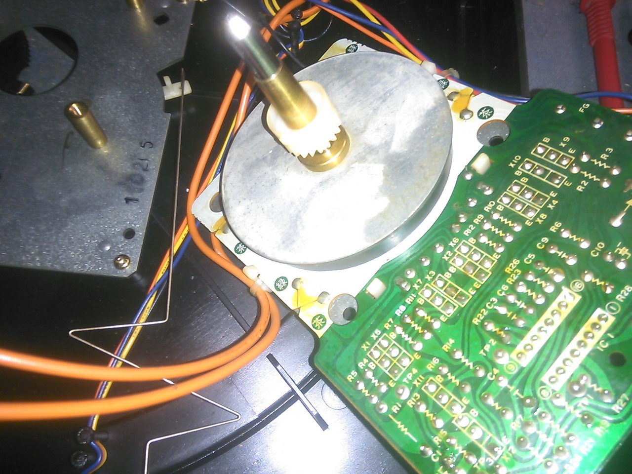

Sziasztok. Van egy Dyras dp200-asom, és a motorral van egy kis gondom. Mégpedig, hogy szaggatva megy, és a stoboszópja is csak lagymatagan villog. Lehet, hogy feszültség problémája van vagy mehanikai? A strobi kb. 65 voltot kap. Ez normális?
(#) CHZ válasza ticseboy hozzászólására (») Nov 6, 2016 /
Úgy látom ez DD, ha nincs rajta tányér általában szaggatva forog.
Stroboszkóp feszültsége ok.
Fordulat beállító potit tisztítsd meg, ez okozhat nyávogást.

(#) Gafly válasza ticseboy hozzászólására (») Nov 6, 2016 /
Végülis csak a "csíkokat" kell megvilágítani, ahhoz pedig a "lagymatag" is elég...
(#) Moszkvai válasza dudi6 hozzászólására (») Nov 6, 2016 /
A CS430-as nem fogja a lemezre tenni a kart. Ez csak "auto return" vagyis csak a végéről tér vissza alaphelyzetbe.
A DIN csatlakozóhoz lehet kapni adaptert: ADAPTER LINK
(#) dudi6 válasza Moszkvai hozzászólására (») Nov 6, 2016 /
De leengednie le kéne, nem? Most kézzel kell rátennem a lemezre, meg gondolom a levegőben is meg kéne állnia, míg a kart nem kapcsolom át, akkor kéne leengednie. Adaptert nem szeretnék venni, azért is szereltem ki. Amit csatoltam képet, olyan kábel kéne csak nem DIN hanem RCA + föld kimenettel... 14-15-16 kerülteben vagy a 4. kerületben esetleg egy megbízhaó szervízt tudtok?
(#) ticseboy válasza CHZ hozzászólására (») Nov 6, 2016 /
Nincs semmi baj a potival, az teszi a dolgát. Nem nyávog, inkább mintha kiagyna a motor, és ez hallatszik a zenébe is, azaz ha rajt van a tányér. Sőt gyengébb pillanatában meg is akar állni. A csapágya rendben van
Vezérlésén ellenőrizd az elkokat.
Ha hazaérek rájuk pillantok, bár csak szemrevételezni tudom, vagy megnyalni
Az semmit nem ér. Potit is érdemes kitisztítani.
