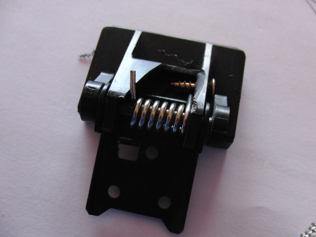

Azt szeretném kérdezni, hogy a SONY PS-T22-esem zsanérjaival mit lehetne kezdeni, ugyanis amikor kaptam, már olyan állapotban voltak, hogy nem akad be, ergo csak úgy tudok lemezt cserélni könnyedén, ha az egész plexi le van véve - így meg porosodik az egész felszerelés, és nem is mutat jól?! Konkrétan a jobb oldali zsanér szerintem még ép állapotban van (sérülést nem látok), de a bal oldalinak a műanyag részéből hiányzik egy darab...

(#) Moszkvai válasza janikukac hozzászólására (») Feb 29, 2016 / 1
Fél perc alatt találtam a NETEN
(#) janikukac válasza Moszkvai hozzászólására (») Feb 29, 2016 1 /
Én meg majd sok perc alatt igyekszem értelmezni. Köszi az útbaigazítást!
(#) Moszkvai válasza janikukac hozzászólására (») Márc 1, 2016 / 1
A rugó vége szokta kitörni a műanyagot. Ezek után már nem támaszkodik a rugó vége így nem is tud megfeszülni, hogy megtartsa a plexit. Ezért oldalról egy stifttel vagy csavarral kell a rugó végét biztosítani, hogy ne tudjon kifordulni.
Ez a három leglényegesebb kép róla.
(#) granpa válasza Moszkvai hozzászólására (») Márc 2, 2016 / 1
Bocs, hogy bele.., de mindkét oldalt átfúrva, átmenő csappal biztosítva, kevésbé terhel egy oldalt, nagyobb biztonság.
(#) Moszkvai válasza granpa hozzászólására (») Márc 2, 2016 /
Úgy még jobb!
