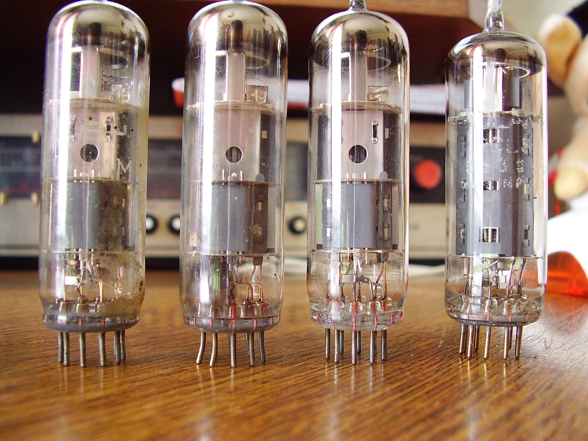

A tegnapiak alapján belemerültem a Sztár régmúltú Tv-nkbe és találtam benne sok féle csövet(kép)!! És azt szeretném megtudni,hogy ezekből össze lehet-e hozni egy jó kis sztereó erősítőt az én 15W 4ohmos hangfalaimhoz???
Az 1. képen gy ECH84, egy PCL84, és egy EF184 látható. Ez utóbbi igen jó feszültségerősítési célra. Az első, és második kevésé használható.
A 2. képen egy PCF82, PCF802, PCC189, és egy PCH200 látható, ez utóbbi biztosan nem a Sztár TV-ből. A 3. képen az első 3 helyen PCL85-ösöket látok. Az utolsót is ebből az irányból kellett volna fényképezned. Müszi úgyis megválaszolja Neked, hogy a 3 PCL85 lesz a megoldás.
Az utolsó szerintem egy PCL86, valószínű RFT gyártmány, nekem is van egy belőle,
A PCL85 kiváló lesz a végfok megépítéséhez, üdv

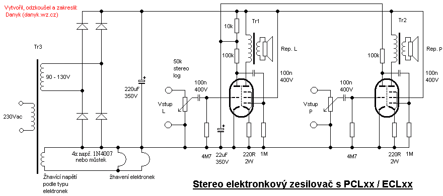

És ha már így "mindent" tudok,akkor valakinek nincsen egy kapcsirajza ezekhez a PCL85-ös csövekhez??? Jah és mégegy ezekben az erősítőkben már benne van a hangerőszabályzás is vagy ahhoz kellenek még plusz csövek is?? És találtam egy kapcsolási rajzot PCL85-ös csövekehez,ehhez mit szóltok??? Hány wattos lehet??

Ehhez igen hasonlatos Müszi kapcsolása. A pentóda segédrácskörébe nem árt egy 100-150 Ohm-os ellenállást betenni, ugyanígy nem árt a pentóda rácskörébe sem egy 5-10k-s ellenállás.

Igen, benne van a rajzodban a hangerő szabályzás is, Vstup feliratú poti ezt csinálja.
Kb. 3-4W-os lehet, legjobb esetben.

Nekem nagyon tetszik a kapcsolásod, bombabiztos, nincsenek nagy feszültségek. Ha most kezded a csövezést el sem lehet jobbat képzelni. A kimenőtrafó is kisebb gondot okoz, mint egy kétszer ekkora tápfesszel működő erősítőnél, valószínű nem lesz gond a mélyátvitellel.

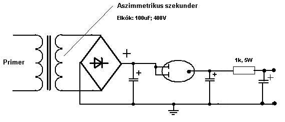

Ha a brummot kerülni akarod akkor rakd össze hozzá ezt a tápegységet: Bővebben: Link. És a kimenőket tartsd távol a hálótrafótól! üdv
