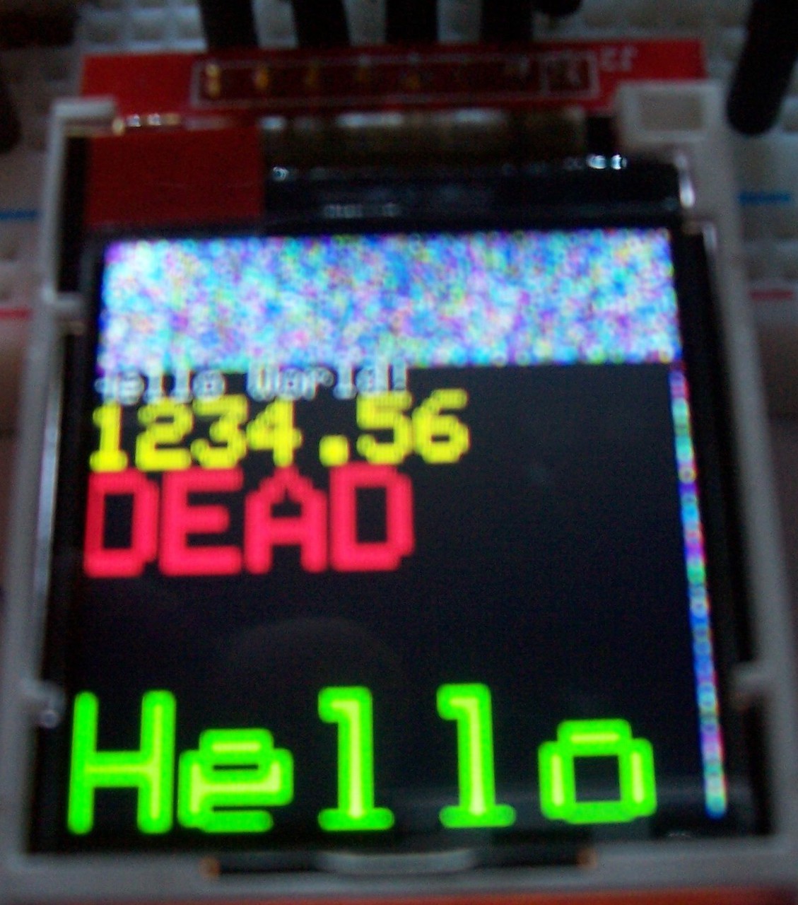

1.44" ISP TFT... Tölteném fel a kódot, erre a következő hibaüzenetet kapom: _____________________________________________________________________________ D:\_Arduino 1.6.12_\Projekt\1.44 SPI TFT test\basic_extFonts_\basic_extFonts_.ino:3:26: fatal error: TFT_ILI9163C.h: No such file or directory #include <TFT_ILI9163C.h> ^ compilation terminated. exit status 1 Error compiling for board Arduino Nano. Invalid version found: 1.0.1b1 Invalid version found: 1.0.1b1 _____________________________________________________________________________ Ami a vicc az egészben, hogy a TFT_ILI9163C.h fájl ott van a megadott mappában, már direkt bemásoltam neki... A hozzászólás módosítva: Nov 19, 2016
Szerintem nem oda kell tenni mellé, ha így akarod includolni.
Véletlenül nem az arduino\libraries\TFT_ILI9163C -könyvtárba kell tenni? A könyvtár névnek is ugyanannak kell lennie, mint a .h-fájlnak.
Nem tudom... Azon az útvonalon nem tett be ilyen könyvtárat...
Most hozzáadtam megint a ZIP fájlt, és működik. Pedig ezt már ezelőtt is megtettem... Csak épp a kijelző nem akar még semmit csinálni, csak fehér képernyő van...
Na most ez szerintetek kijelzőhiba, vagy mi a fene?
