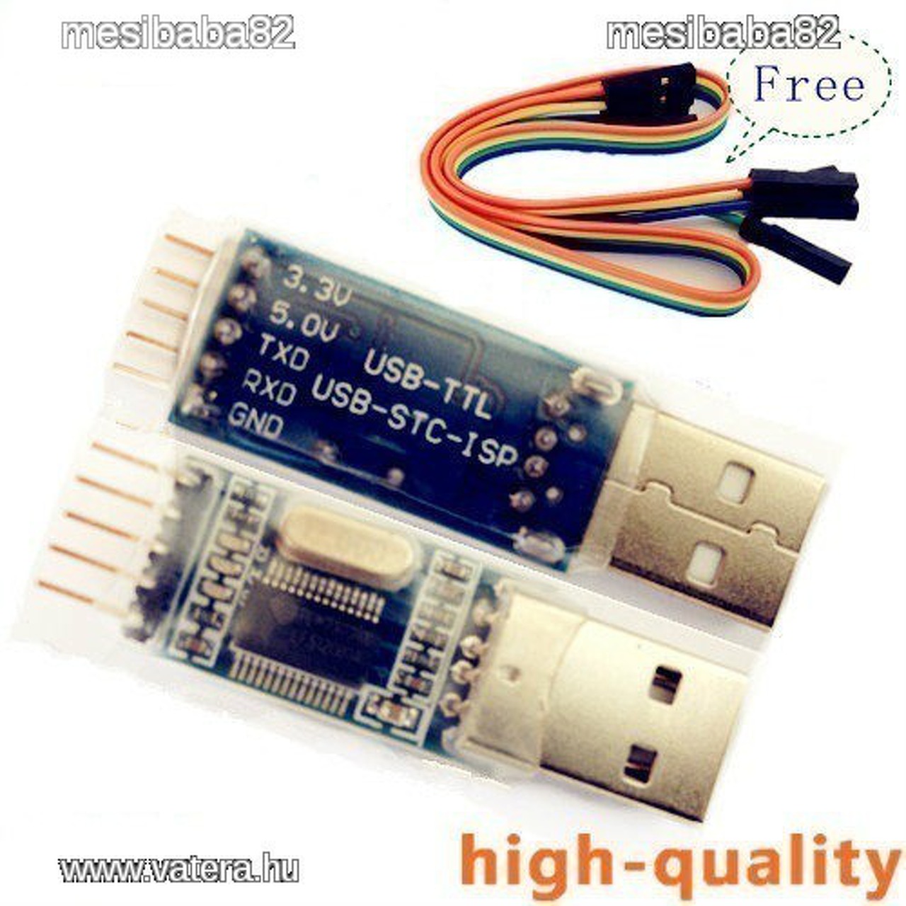

(#) kitartás hozzászólása Nov 20, 2016 /
Sziasztok! Vagyon nékem egy esp 12 f típusú kütyüm. és egy PL2303 alapú usb eszköz. Az volna a kérdésem, hogy a kettőt simám 'összedrótozhatom' vagy a kettő közé szint illesztő kell.
A hozzászólás módosítva: Nov 20, 2016
(#) icserny válasza kitartás hozzászólására (») Nov 20, 2016 /
Dugd össze a PC-vel a PL2303 USB-UART átalakítót és mérd meg a feszültséget a Tx láb és a GND között! Ha 3,3 V körüli a nyugalmi jelszint, akkor nem kell szintátalakító.
A kép alapján úgy tűnik, hogy a 3,3 V-ot a PL2303 maga állítja elő. Ez nem tudja megtáplálni az ESP-12 modult, azt külön kell megoldani.
