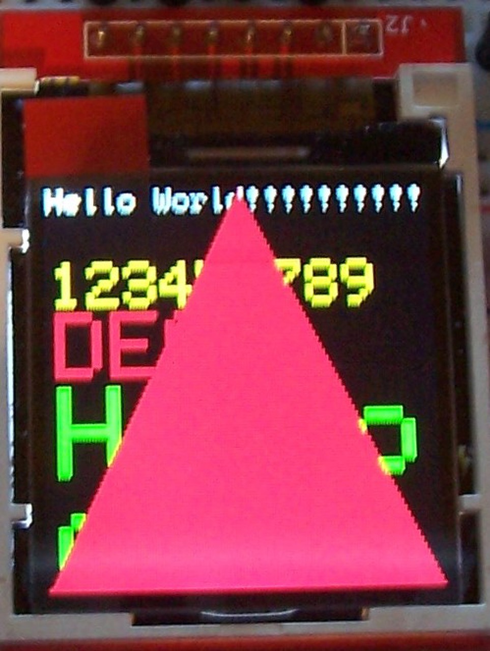

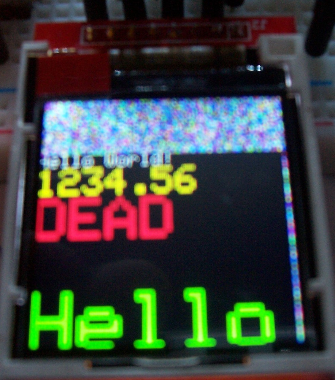

(#) RoliNyh hozzászólása Nov 23, 2016 / 2
Sikerült megoldani a képernyőpoziccionálást.
TFT_ST7735.h grafikus könyvtár kell hozzá, valamint a
TFT_ST7735_settings.h fájlban a következőt kell kiválasztani:
  1. //#define __BLACK_TAB__
  2. //#define __RED_PCB1__  //popular chinese
  3. #define __GREEN_TAB__
Magyarul a [#define __GREEN_TAB__] -ot használva beteszi a helyére a képet.
Gondoltam megosztom, hátha belefut még valaki ebbe a hibába...

(#) (Felhasználó 120038) válasza RoliNyh hozzászólására (») Nov 23, 2016 /
Épp 1 órával ezelőtt akartam megkérdezni, hogy áll a dolog. Honnan jött az ötlet?
(#) RoliNyh válasza (Felhasználó 120038) hozzászólására (») Nov 23, 2016 /
Hát onnan, hogy belenéztem a hozzá tartozó *settings.h kódba is, és látszik, hogy ott két offset érték is van. Egy próbát megér gondoltam, össze is jött. Egyébként az eladó linkjén is az ST7735 szerepel...
Örülök, hogy sikerült, de annak sokkal jobban, hogy el is mondtad, mi volt a gond.
Visszanéztem amit küldtél linket a TFT-ről, végig 'Drive IC: ILI9163'-ről és a hozzá tartozó ' TFT_ILI9163C library'-ről beszéltek.
Igen, mert először én is azzal próbáltam, azt találtam hamarabb, és youtubos videókon is általában az szerepelt. De miután rájöttem, hogy azzal nem megoldható, kézenfekvőnek látszott a másik libraryt kipróbálni...
Már csak azt kellene kitalálnom, hogy lehetne minél kevesebb vezetékkel összekötni.
Meg egy képernyő feketítés parancs is jól jönne hozzá, mert amit az ILI használ [tft.fillScreen();] fügvény, az ennek nem tetszik...
(#) RoliNyh válasza RoliNyh hozzászólására (») Nov 23, 2016 /
Helyesbítek, ismeri a képernyőszínezés funkciót, csak meg kell adni neki a színt is.
  1. tft.fillScreen(BLACK);
