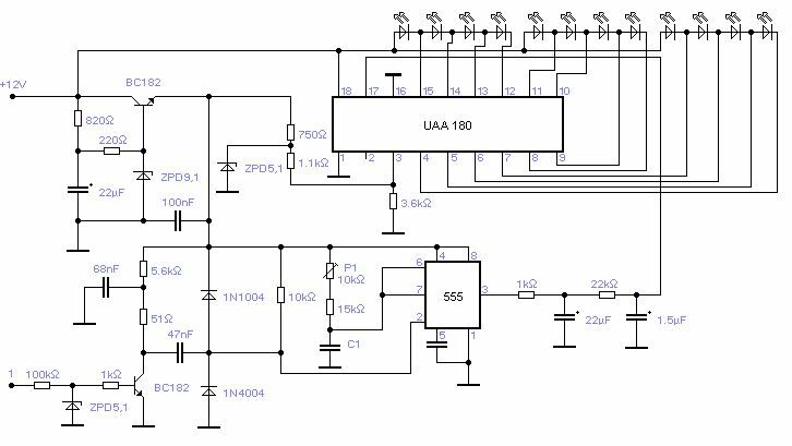

Még ezt is használják hasonló célra, itt pl az 555 körüli részt elhagyod, és helyére valami lassan feltöltődő kondi- ellenállás kapcsolatot teszel...Ezt egyébként autókba ford.mérőnek használtás régebben a megszakítóra kötve...Itt a 17. lábra adott feszültséggel lehet a ledsort meghajtani...

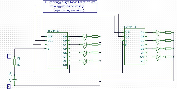

Ez egymás után sorban (kis szünetekkel ) gyújtja ki a ledeket nem tudom erre gondoltál-e.A ledek sorok száma tetszőleges (újabb icével +4,ha nem kell ennyi csak a szükséges kimenetig kell bekötni ) Az a lényege ,hogy minden órajelre arrébb lép a kimenő + (az előző helyen megmarad.)

Ha az utolsó lábat a 4017 clk en re kötöd leáll.Én nem igazán értettem a működést ,mit jelent a felvillan majd úgy marad ???? kifejezés.A led Kigyullad kialszik következő kigyulad kialszik ....és vége vagy sorban kigyullad egymás után kis szünettel és vége?
Elsö eset 4017 második pedig 4017 +tároló vagy .... Ja a 4017 csak 10 ledig jó max.
Ez a klasszikus "bináris feltöltés " képet adja ,(vagy nem?) nem biztos hogy pont ez kell az eredeti megfogalmazás szerint...
Én úgy értelmeztem, hogy ha ráadjuk a tápot, 1-5 ig folyamatosan feltelik a ledsor és égve marad, amig le nem kapcsoljuk a tápot... amit írtam progit az ilyen (kb 10 perc alatt írtam) kétféle időzízésel küldtem...
kigyullad a Qa egy órajel szünet (természetesen a Qa marad) Qc_Qe_2Qa_2Qc ... ,hogy a kérdezőnek mi kell ,azt mint az előbb említettem nem tudom.Szerintem mndkét esetre talál megoldást.

proba: Pont ilyet kerestem! Sztem ezt fogom megépíteni. dcsabi: Kösz a PIC-es megoldást, nemsokára el kezdek foglalkozni PIC égetéssel, és akkor lehet ez lesz az első "alkotásom". Sajnos jelen esetben kötött az 5 V. A másik megoldás sem rossz! Üdv. Balázs
