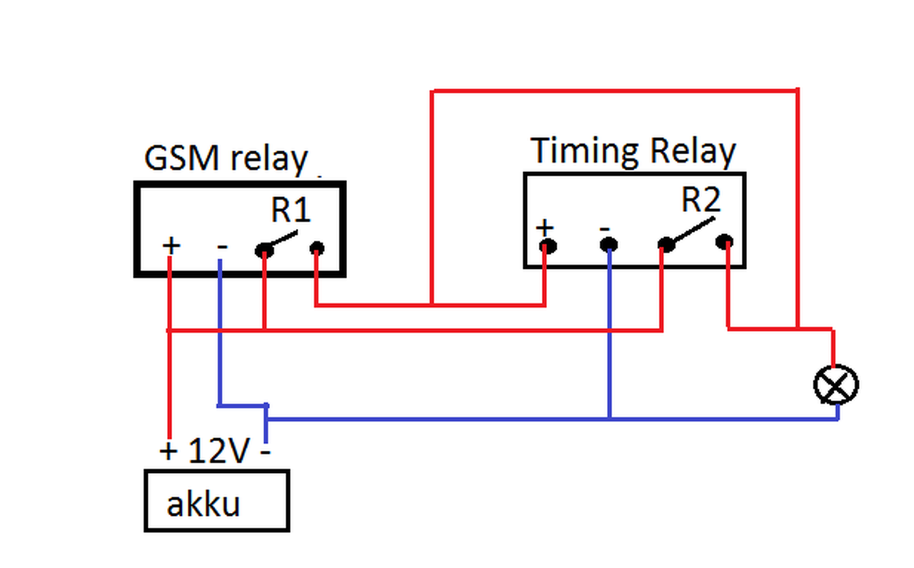

Szükségem lenne egy időzítő megoldásra amit egy GSM modullal kapcsolok be. A GSM modul csak 2mp-ig tudja zárni a kontaktot, ezért egy digitális időzítőt tennék mögé aminek a tápellátásáról "saját maga" gondoskodna. Amikor letelik a beállított idő, akkor az R2 relé bont és leáll az időzítő is.
Az lenne a kérdésem, hogy a fenti megoldásban láttok-e bármi problémát, vagy ezt így kell(lehet) jól megoldani.

Igen, vn benne probléma. Az időzítő relének hárm vezeték kell: 12 V-hoz kát szál és egy vezérlő szál. Ha a GSM relé elenged, akkor a vezérlőrelé is elenged mert nem fog kapni 12 V-ot. Vagy az R2 jobb oldali pontját összekötöd az időzítő relé + pontjával. Nem biztos, hogy ez így jó megoldás, attól függ, hogy milyen az időzítő reléd.

Pont ez lenne a lényeg benne. Ha az R2 relé zárva van és az R1 relé elenged, akkor az R2-n keresztülk az időzítő továbbra is kap feszt. Ha jó a logikám.

Ok. Értem, igazad van. De egyébként a logika működhet, igaz?

Leírtam, hogy miylen hiba van a rajzban. Ha azt kijavítod, biztos, hogy működni fog.

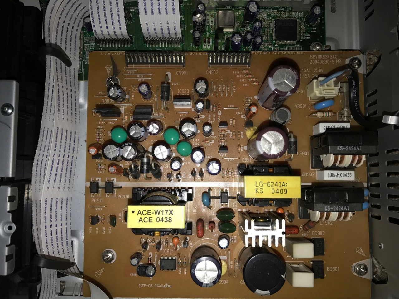

Adott 2db lg lh 6340-es 5.1 erősítő!
Sajnos mind 2őnek hibás a táp panelja.(az egyiknél csak a power led világít de nem kapcsol be,a másik elindul de egyik csatornán se jön ki hang!)
Esetleg tudtok mondani pár ötletet hogyan kezdjek neki,mert teljesen laikus vagyok e téren!
egy képet mellékelek a panelról.
előre is köszönöm ha segítetek!

Szia! Ez egy kapcsoló-üzemű tápegység, laikusként egyrészt reménytelen, másrészt veszélyes a javítása.

Persze megérte,de mégis melyik az az alkatrész ami meghibásodhatott rajta,illetve ezt lehet e pótolni/cserélni?
Magyarul érdemes e foglalkozni vele!?

Szia! Laikusként szerintem is teljesen reménytelen a javítása. Abból amit leírtál, valószínüleg nem a táp hibás, hanem a vezérlő IC.

Melyik alkatrész lenne az ,akkor ha tudok szerezni hozzá akkor megjavítanám!
