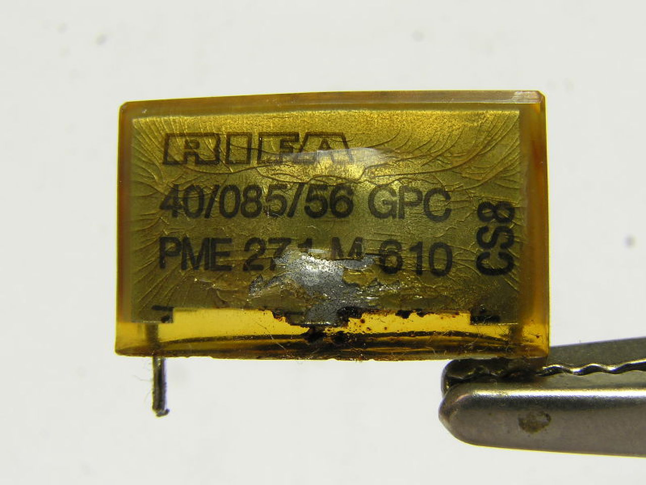

Igaz. Viszont...l (ún. "szakértők"), audiophile csöves szervízes technikusok nem vállalták még az átvizsgájását sem, ezért ami rendelkezésemre állt az a szervízkönyv, egy pár könny és írások 1960as technikai írások. Vettem egy olcsóbb Wellert, egy multimétert és ennyi.
A csöveket a mikrofonia miatt cseréltem, mindegyik ugy szolt mint egy sörösüveg ha kocogtatják...
Mérni nagyon sokat mértem, kezdve hogy alacsony felszültséget mértem a sasszéban...pl...érdekes az is hogy mivel régi típusú a konnektor is (nem földelt)...ha megcserélem a konnektorba valo beillesztést akkor az egyik esetben van áram a saaszéban kb 32V a másik esetben nincs...ezt eddig senki nem tudta megmondani hogy miert van...valaki azt mondta hogy ezért ne aggódjak...van aki meg azt hogy nagyon vigyázzak ezzel...
az eltávolított kondik azok ilyenek voltak mint a képen...

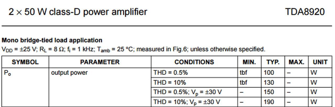

Elméleti kérdésem lenne, szeretnék egy "clip" jelző LED-et, ami igazából THD=0,5%-nál, 100W teljesítménynél villanna ki (mellékelt kép). Ha jól számolok, 100W 8 Ohmos terhelésre 3,53A, 28,24V, ezek az átlagértékek, a csúcs az kb. 40V, tehát ez azt jelenti, hogy +-25V tápról járatva +20V-nál kellene világítania a LED-nek, a 2. képen látható kapcsolásba beteszek egy 5,1V-os zenert, és megközelítőleg jókor fog jelezni?

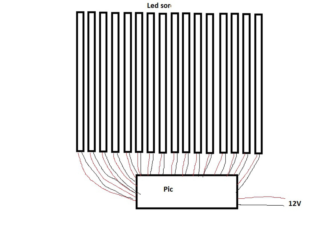

Sziasztok! Szeretnék csinálni egy olyasmit hogy led szalagokat,(több színű) külön megvilágítani,de úgy hogy fusson végig rajta a fény a szalagon próbáltam csinálni egy képet hogy mégis milyen(persze a szalagok másképp lennének elrendezve) tehát mondjuk végig fut a 2 kék csíkon,aztán a két piros (stb) meg majd akár az összesen is egy idő után. A kérdés hogy ez Pic-el megvalósítható e? Van e ilyen kapcsolási rajz? Ha valaki tud ilyet megköszönném. A PIC felprogramozás az megy. Választ előre is köszönöm!
(#) RoliNyh válasza vladcepes hozzászólására (») Nov 28, 2016 /
Az elmondottak alapján (ha jól értelmeztem), szerintem te egy programozható LED szalaggal járnál a legjobban valami ilyesmivel:
Programmable LED strip...
Lehet kissebb darabban is rendelni, csak keresgélj. Még vezérlőt is lehet hozzá venni készen.
Ezt tudja:
LED strip demo...
Ha érzésem nem csal, ezt úgy is be lehet programozni, hogy akár egy "pixel" fusson végig minden sorban, aztán a következő oszlopban ismét...
Még egy demo: LED strip demo 2...
A hozzászólás módosítva: Nov 28, 2016
(#) vladcepes válasza RoliNyh hozzászólására (») Nov 28, 2016 /
Köszönöm! Ha jól sejtem akkor sima led szalaggal meg sem lehet azt csinálni amire én gondoltam.

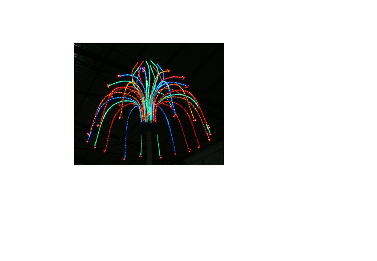

(#) vladcepes válasza nedudgi hozzászólására (») Nov 28, 2016 /
Igen! Valami ilyesmire gondolok,hogy először végigfutna a kéken (tehát hogy nem maga asz egész csík világítana-hanem csak végigfutna) aztán a piros stb,majd végén kigyúlna az összes,majd előröl stb.
Sima LED szalaggal annyit lehet, hogy oszloponként az egész világít (vagy villog) egyszerre egyféle színnel. Ha több oszlopod van, akkor mindegyik oszlop külön-külön lehet bármilyen színű.
Ha az oszlopok egyes LED -jeit akarod külön külön (tehát pixelenként) villogtatni vagy színezni, akkor programozható LED szalag kell. Vagy lehet venni darabra is, mint a második videóban van...
