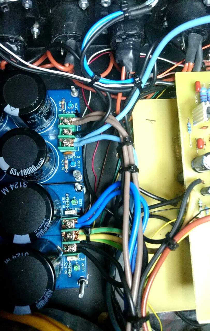

Sziasztok. Megpróbálok rövid lenni. Küzdöttem földhurokkal az erősitőmön belűl. 4-csatornás végforól van szó hol a 4 csatorna zugott hol az 1 ső. Miután át kábeleztem az egészet. Zugás az egyes csatornán központosult. Na addig kerestem a problémát még kiderűlt ,mi is a gond. Közös sekunderű tápom volt úgy 2 osztva kűlön egyenírányitva 2 panel 40k puferr ez úgye 2 szer. +ág ,gnd ,-ág . A másik végén mind 2 puffer panelnek. Rá jötten 2hét keresgetés útán amint vissza kerűl a 3-4 panel gndj a leágazására nekiál buggni. Miután átkötöttem a gndt 1po tra(csillagpont ra ) megszünt a bugás a minden csatornán a + negativ leagazás maradt a helyén és cak a kondik kapják a gndt. Nagy tanulség volt ez számomra. ...
