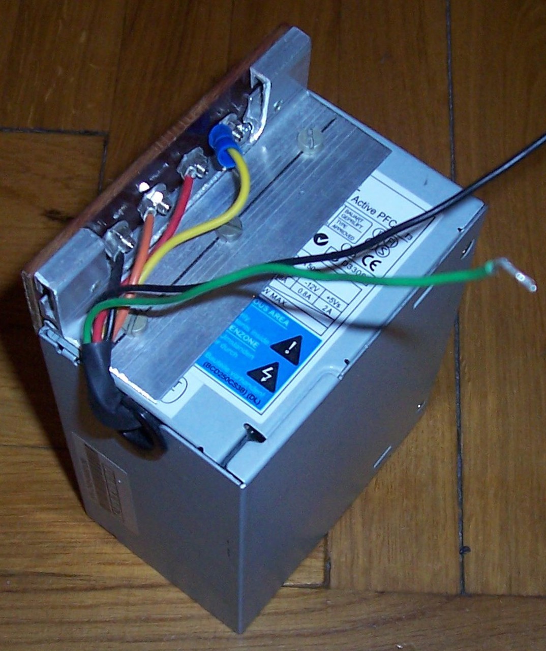

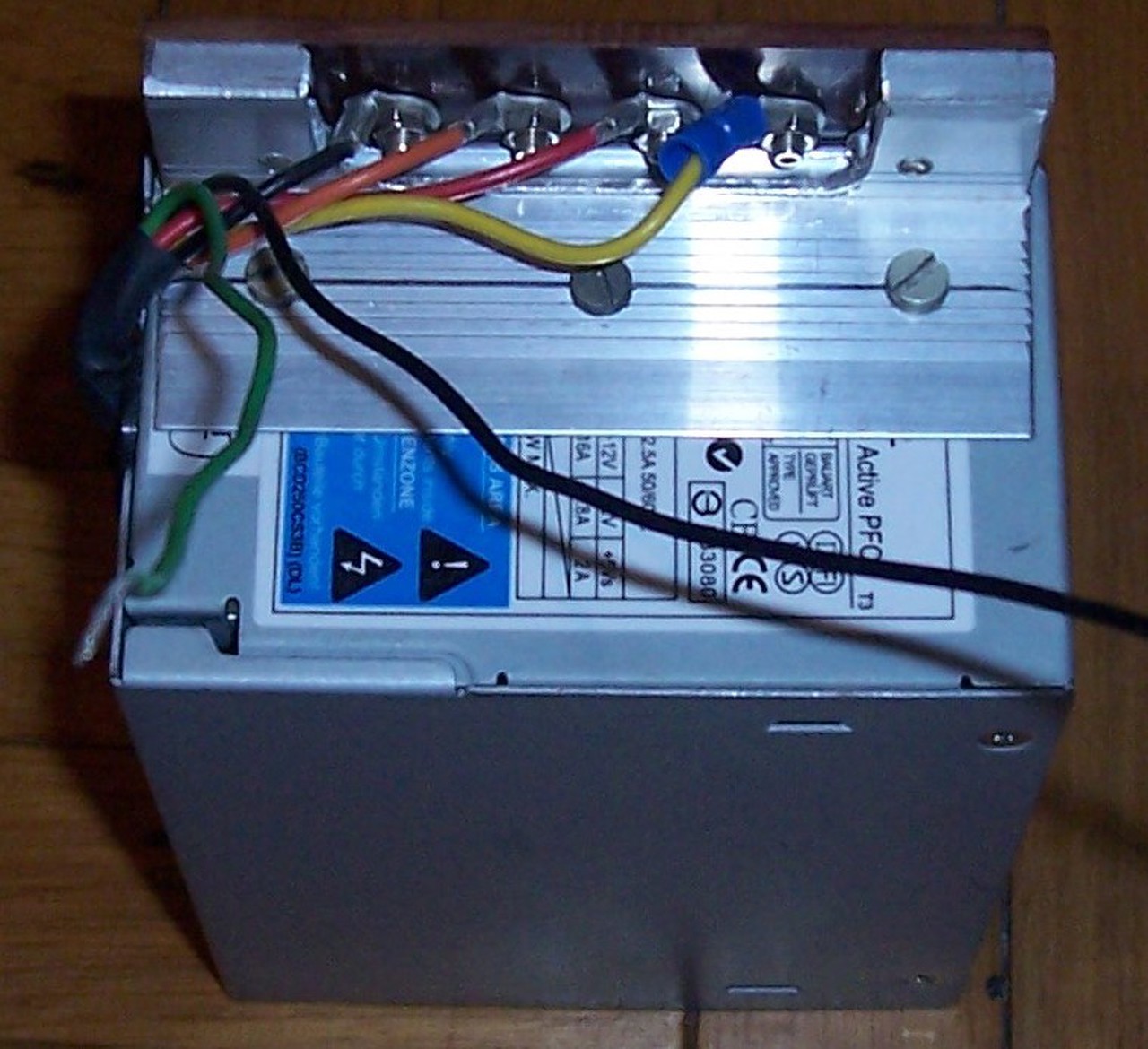

(#) tbarath válasza RoliNyh hozzászólására (») Dec 3, 2016 / 1
Hát az előbb erről is szó volt, erre gondoltam az "opcionálisan tennék a kettő közé egy nagyobb stepup konvertert, hogy nagyobb feszültséget is ki tudjak belőle hozni" résszel. Nem kizárt hogy érthetetlenül fogalmazok, erős fájdalomcsillapítót szedek.
Szóval még egyszer:
fix ág: 220 -> PC táp -> direkt 3V3, 5 és 12 Volt kimenet áramkorlát nélkül. (Ide tervezek 4-5 USB A aljzatot is.)
változtatható ág: PC táp 12V kimenete -> stepup konverter -> drágább kütyü -> változtatható fesz. és áramkorlátos kimenet.
A szétvágott ATX táphosszabbító azért kell, hogy a PC táp cserélhető legyen.
És azért írtam először a boost konvertert opcionálisra, mert jellemzően kis feszekkel játszok, azt valszeg 12 Voltról is elviszi a drágább kütyü, ilyenkor teljesen fölösleges azt felnyomni mondjuk 40 V-ra és onnan csinálni mondjuk 6V-ot. A váltást egy 2 áramkörös váltókapcsolóval tervezem megoldani (egyik ág a stepup modul tápellátását kapcsolá ki-be, a másik pedig a drága kütyü bementét kapcsolná a 12V és a boost modul kimenete között).
A koncepció ez, az igazi kérdés csak az, hogy ezek a kapcsolóüzemű cuccok mennyire szeretik ha egymás után vannak kötve, akár a bemenetet akár a kimenetet tekintve. Van-e szükség bármilyen védelemre közéjük, vagy csak kössem őket szépen egymás után?

A probléma ott fog kezdődni, hogy a 12V nem biztos, hogy szabályzott, vagy ha igen, akkor meg fog emelkedni az 5V-os feszültség, emiatt leáll a táp, vagy a 12V-os feszültség terhelésre igencsak csökken, akár 8V-ig is. Rakj a 12V-os kimenetre 2db 21W 12V-os izzót párhuzamosan, és mérd meg, mennyi maradt a 12V-ból. Ha ezt a hibát ki akarod küszöbölni, bele kell nyúlni a tápba, vagy venni kell használtan vaterán 3eFt-ért egy trafót (esetleg kukázni valamiből, vagy piacon ezresért venni). Nem csak bolt van a világon.
(#) RoliNyh válasza tbarath hozzászólására (») Dec 3, 2016 /
Nem igazán értem miért is akarod átkapcsolgathatóra készíteni. Általában hobbi szinten, kb az 5V és 12V van használatban az esetek 85% -ban. Ha valaki arduinozik vagy picezik, annak bejön a 3.3V is.
Ezt a pc táp simán teljesíti minden plusz eszköz nélkül is.
Ha mindenképp kell a nagyobb fesz, és a szabályozhatóság, akkor arra lehet egy másik PC tápot is használni, az általad említett step up konverterekkel. Így az ATX táphosszíbbítót ismét megspóroltad, és a fix feszültségek is rendelkezésedre állnak külön eszközön a nagyfeszültségü rész terheltségétől függetlenül, tehát terheletlenül.
Ha mindenképp ATX tápból akarod a nagyobb feszt is előállítani, vannak olyan step up modulok is, amik szintén szabályozhatóak, ebből elég egy is, nem kell még utánna egy step down. Persze ilyenkor a szabályozhatóság csak a 12V feletti részre érvényes, alatta nem, de alatta ott a másik PC táp a fix feszkókkal.

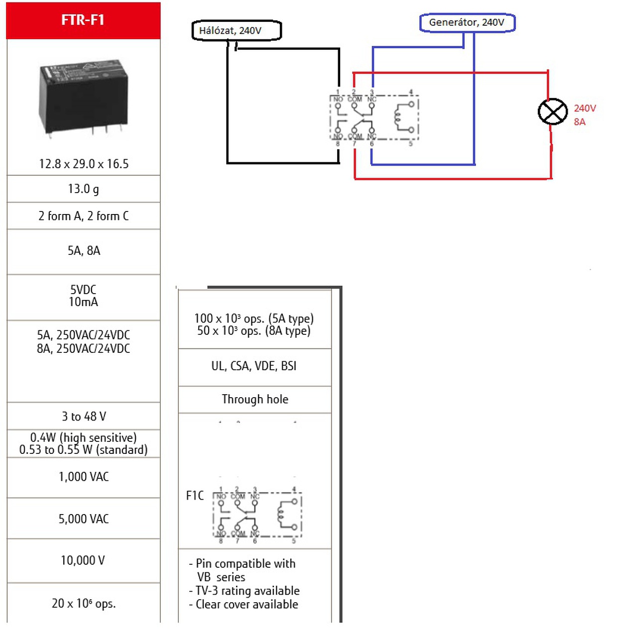

(#) ierdelyi hozzászólása Dec 3, 2016 /
Terveztem egy relés megoldást ami két külön AC bemenet között képes váltani, de egyszerre a kettő soha nem kerülhet egy körre. (eltérő fázis és még ki tudja mi...). Egyszerű logikám szerint ez működhet így.
A kérdésem az lenne, hogy ez az elképzelés megfelelően működik-e, ha
- sima hősugárzó a terhelés
- kapcsolóüzemű táp a terhelés (számítógép)
A vezérlés most nincs a képen, de sima 5V-os mikrokontrolleres megoldás. A kiválasztott relé adatlapját bemásoltam az egyszerűség kedvéért. (esetleg más elérhető relé típust ajánlhattok).
Köszönöm,
(#) RoliNyh válasza ierdelyi hozzászólására (») Dec 3, 2016 /
A bekötés jó, csak épp a relé lesz gyenge hozzá. Ez max 8A -t kapcsolhat, az nem azt jelenti, hogy te pont 8A -es fogyasztót köthetsz rá. Így hamar meg fog égni a kontakt. Vegyél nagyobb relét.
A hozzászólás módosítva: Dec 3, 2016

(#) tbarath válasza Kovidivi hozzászólására (») Dec 4, 2016 /
Nem gagyi táppal akarom megcsinálni, az ATX szabvány szerint pedig nyilván mindegyik ág megfelelően szabályozott. Nem akarom túlterhelni, legalábbis nem jobban mint egy 100-200 W-ot fogyasztó PC. Ha azt a terhelést elviszi, márpedig az is rángat össze-vissza, akkor szerintem ezzel se lesz baj.
Azért majd kimérem amit írtál, jelenleg se időm se eszközöm (izzó) erre.
A hozzászólás módosítva: Dec 4, 2016
(#) tbarath válasza RoliNyh hozzászólására (») Dec 4, 2016 /
Az átkapcsolhatóság valszeg hülyeség, ebben igazad van.
Másik ATX tápot nem akarok csak a szabályozható körnek, mert minek?
Szabályozható stepup-ot azért nem akarok, mert 12V alatti feszre is igény van, szabályozhatóra, áramkorláttal.
Kijelzés kell, és persze 28 dodó alatt kihozható, de nem akarok a szükségesnél többet szórakozni vele. Ha ez a cucc kész van és működik, akkor nem akarom újra feltalálni a kereket.
Arduino-val foglalkozom ráérő időmben (ami jellemzően nincs mostanában sajnos), a sw része megy (20+ éve programozok magas szintű nyelveken), elektronikából viszont kevés vagyok ehhez.
Stepup után stepdown: vannak boost-buck és buck-boost konverterek is a piacon. Nyilván ott van a dupla veszteség és költség, de cserébe a teljes tartományban fokozatmentesen szabályozható. És a nagyfesz részt továbbra is kihagynám. A PC táp kényelmes nekem.
Tudom hogy trafót nem csak boltban lehet kapni, de - és ezt ne arcoskodásnak vedd - több pénzem van erre mint időm. És ha átszámítom akár mekis krumplisütős órabérre azt, hogy bújom a vaterát/jófogást/akármit, aztán ha van érdemi akkor licitálokm/alkudozok, odamegyek, kipróbálom, stb., akkor már valszeg jobban megéri boltból. Már ha nem ugrik egyből elém a tuti deal ahol az eladó egy lépcsőházzal mellettem lakik , de ilyenbe még nem futottam bele sajnos.
Szóval a tervem továbbra is ugyanaz amit korábban írtam, és remélem hogy jár erre valaki aki jobban képben van kapcsolóüzemű témában.

(#) ierdelyi válasza RoliNyh hozzászólására (») Dec 4, 2016 /
Nem találtam ennél combosabb relét a katalógusban.
Az elképzelés szerint ez a relé csak terheletlen állapotban kapcsol. A terhelést egy másik relé kapcsolja ami 16A-ig méretezett.
Ebben az esetben is számolni kell az általad vázolt problémával?
Egyébként létezik olyan "két állású" relé, aminek van egy szabad pontja, amikor nem kapcsol sehová és ez az alap állapota? (NC-NC)
Köszi

(#) RoliNyh válasza ierdelyi hozzászólására (») Dec 4, 2016 /
Ha ilyen nagy teljesítményt kell kapcsolni miért nem használsz normális erősáramú relét nem értem:
Relé 1
Relé 2
Relé 3
Szerintem felesleges két relével megoldani azt amit egyel is meg lehet.
Amúgy milyen relé az ami nem kapcsol sehová? Olyat én még nem láttam.
Általában "Normal Open" (alapállapotban nyitott), "Normal Close" (alapállapotban zárt)
vagy "Morse" (váltó) érintkezős kivetelek vannak, egy két sőt több áramkörös is ha szükséges.
És ha bemész bármelyík villanyszerelési boltba, és elmagyarázod milyen kell adnak neked polcról.
Ha szükséges a panelbe építhető méret, akkor meg legfeljebb rendelnek.
Panelt meg olyat készíts amin lehetőleg nem 2mm -es csíkon akarod vezetni a nagyáramú delejt...
(#) Bakman válasza ierdelyi hozzászólására (») Dec 4, 2016 /
„két külön AC bemenet között képes váltani, de egyszerre a kettő soha nem kerülhet egy körre. (eltérő fázis és még ki tudja mi...). Egyszerű logikám szerint ez működhet így.”
A probléma kapcsolásnál jelentkezhet. Az ilyen átkapcsoláshoz nagyobb érintkezőtávolságú reléket kell használni, különben az átkapcsoláskor keletkezhet ív, ami összezárja az érintkezőket.
Igen ennek is boztos van valami speciális megnevezése, és gondolom drágább is lesz mint a sima panel relék...
Gondolom valami ilyesmi lenne erre a hivatalos megoldás:
Nagyáramú relé...
(De ezt inkább az eladótól kellene megkérdezni, hogy mennyi a kapcsolási távolsága.)
Mint ahogy írtam, ha bemész egy villanyszerelési szaküzletbe, ahol nem csak "eladó" van, hanem értenek is a szakmához, biztos vagyok benne, hogy tudnak neked adni megfelelő eszközt. De arra számolj, hogy ez nem az az 500-1000Ft -os panelrelé kategória lesz.
Mondjuk abban nem vagyok biztos, hogy ez létezik 5, esetleg 12V -os kivitelben.
De egy olcsóbb SSR -el vezérelhető nyugodtan kisfeszültségről is...
Sőt, ha a villanyszerelős topickba átmész és ott bekérdezel, lehet valaki konkrét típust is tud ajánlani neked...
