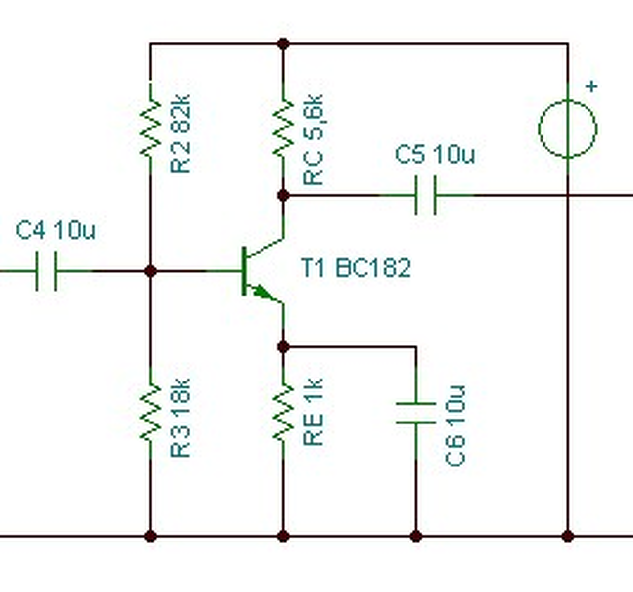

Honnan lehet megtudni egy tranzisztor h paramétereit? Mert az adatlapokon nem nagyon szerepel sehol. pl, BC182 h11, h21, h22 kellene nekem.
(#) Gafly válasza Peet19 hozzászólására (») Dec 4, 2016 /
Miért kell neked?
Az iskolában ezt tanítják csak?
H21E például az olyasmi mint a béta...

(#) pucuka válasza Peet19 hozzászólására (») Dec 4, 2016 /
A h paramétereket a tranzisztor helyettesítő képéből lehet számolni, egyszerűen a Kirchoff törvényekkel. A helyettesítő képben (négypólus) az egyes elemek értékét a jelentős részben az anyagállandók adják, ezek egy adott típusoknál nem nagyon változnak, kivéve az ún bétát, mert ez gyártási sajátosság. Hangfrekvenciás tranzisztoroknál szinte típusfüggetlenek, eltérés csak az eltérő gyártástechnológia miatt van. (tűs, réteg, planár) Egyébként ezeket az értékeket a tranzisztor be-, és kimeneti görbeseregéből is ki lehet szerkeszteni egy adott munkapontban. Ha az adatlapban megadott kapacitásokat is berajzolod, még frekvencia függést is számolhatsz. (a paramétereket sokszor normalizált formában adják meg, ezt át kell számolni tényleges értékre)

(#) Peet19 válasza pucuka hozzászólására (») Dec 4, 2016 /
Köszi a válaszokat, most már nagyjából értem. Ismerem a váltakozóáramú helyettesítőket, de nekünk az iskolában mindig megadták a h paramétereket a feladatoknál. Most pl. szeretném kiszámítani egy BC182-vel felépített erősítő "valós" erősítését. Ehhez nem elég a Béta, kellenek ezek a paraméterek is pl. a meredekséghez is. S = h21/h11.
Au = h21 / h11 * (RC X 1/h22 X Rt)
Valami ilyesmit szerettem volna számolni.
Ahhoz meg elég ismerni a kapcsolást.
Onnan szoktunk kiindulni, hogy a tranzisztor Bázis-Emitter differenciális ellenállása Ut/Ie. Ahol az Ut az 26 mV, Ie meg az emitter áram.
Adsz kapcsolást, kiszámoljuk és elmondjuk a titkát
Persze ez attól függ, hogy éppen nálatok hogyan tanítják éppen...
Na, ez egész jónak néz ki, köszi.
Gafly: A mellékletben van egy részlet például.

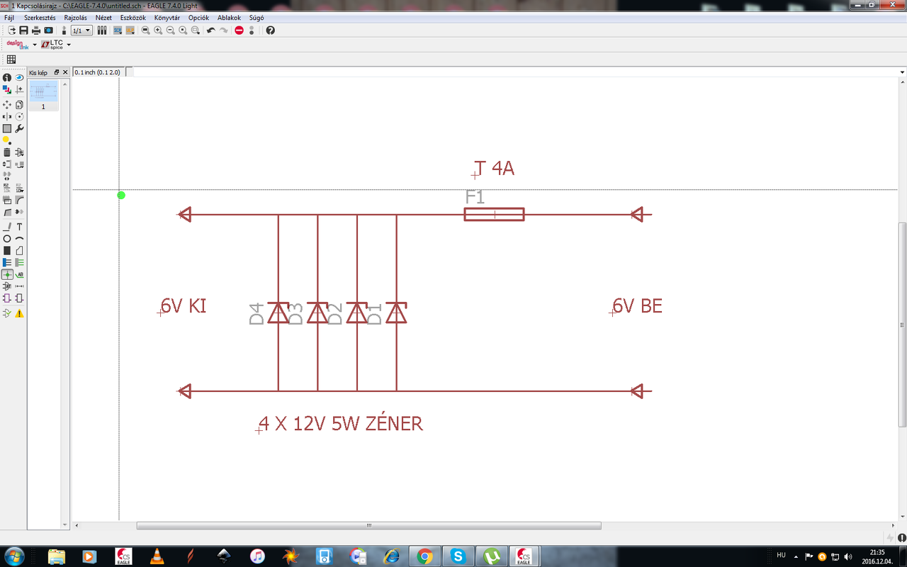

Mondjuk van egy készülékem ami 6V rol üzemel és szeretném megvédeni mondjuk attól hogy a tápforrásomban kifekszik a tranyó és hogy ne kapjon huzamos ideig túlfeszt az a bizonyos készülék, ami igaz kis ideig bírja a akár a 20V-is, csak ettől már túlhevülne, kitaláltam egy áramkört, mikor a bemenő 6V feszültség felugrik akár 15V-ra meghibásodás miatt, akkor szerintetek az a 4db 5w-os zéner ki tudja ütni a 4A-es biztit még az előtt hogy kifeküdnének?

(#) Melphi válasza Melphi hozzászólására (») Dec 4, 2016 /
Jajj de lökött vagyok, nem értem miért zéner dióda volt az eszembe, javítanám amit írtam: 1,5 KE 12A 12 V 1 ms, 1500 W supressor diódára gondoltam. Szerintetek működne az elgondolásom?

(#) BarnaPili válasza Melphi hozzászólására (») Dec 5, 2016 / 1
Igen. Mi forgalmazunk fűnyírókat,az elektronika így van levédve. Simább kiveri a biztosítékot.
