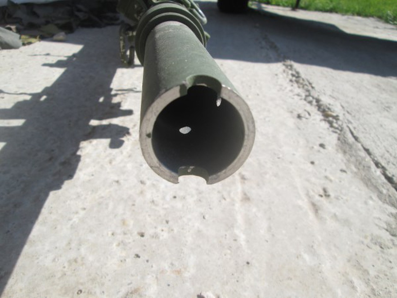

(#) erdiboni válasza ha4023 hozzászólására (») Okt 14, 2016 /
Még nincs amatőr engedélyem, ezért egyenlőre cb-re kéne 4 elemes jagihoz + kissebb forgatóhoz, de egy 5/8- as antennát pl sirio, penetratort is bírnia kéne, mert egyenlőe csak az van. Csak használatkor lenne kitekerve, tehát szerimtem a szél nem probléma. Később ha meglessz az amatőr engedély akkor további fejleszések lesznek .

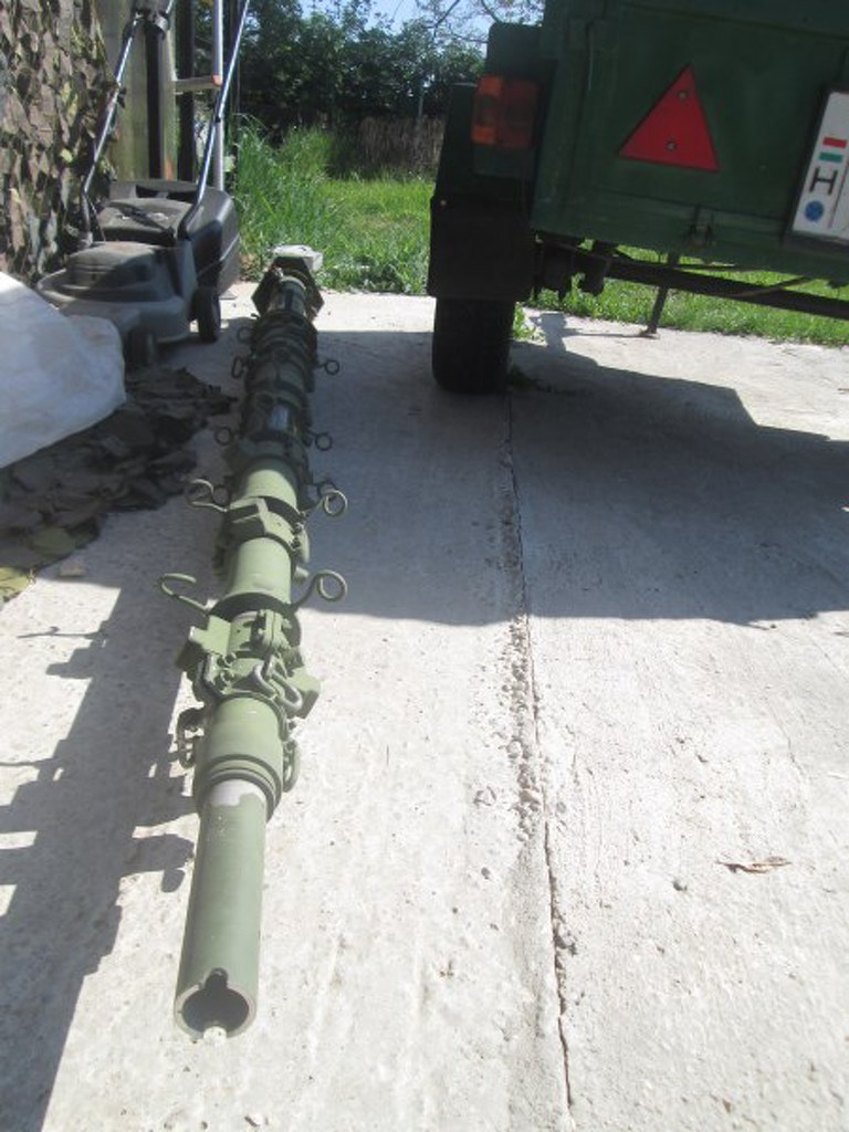

Ok, akkor valami hasonló jellegű árbócra lenne szükséged. Nekem egy CP-6 vertikált tart egy átalakított, kisebbre vett Magirus árboc, én is csak használatkor szoktam kitolni.
Ez az antenna a 80m-es amatőrsávtól az 50 MHz-es amatőrsávig használható.

Úgy néz ki, hogy alakul a dolog. A honvédség Mezőfalván lévő roncstelepéről lehet hogy tudok valamilyen árbócot intézni. Egy jó kis budaduga lenne az igazi, az mindent bír .

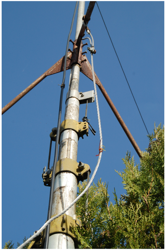

Ha esetleg tudsz ott válogatni több fajtából, akkor a képen látható szerkezetűt ajánlom. Ez olyan, hogy kitekeréskor egyszerre mozdul az összes elem, a drótkötelek kívül vannak. Olyan egyszerű a szerkezete, mint egy faék. Egy amatőrtársnak másfajta van, az olyan, hogy elemenként tekerődik ki, ott kattan egyet, aztán kezd mozogni a következő elem. Vagy elszakadt neki a kötél a belsejében, vagy csak beszorult a karbantartás hiánya miatt, de nagyon megszenvedett vele, mire szétszedte és megjavította...
A képen látható fajtát sokkal könnyebb szétszedni egy esetleges kötélszakadás, vagy beszorulás esetén.
