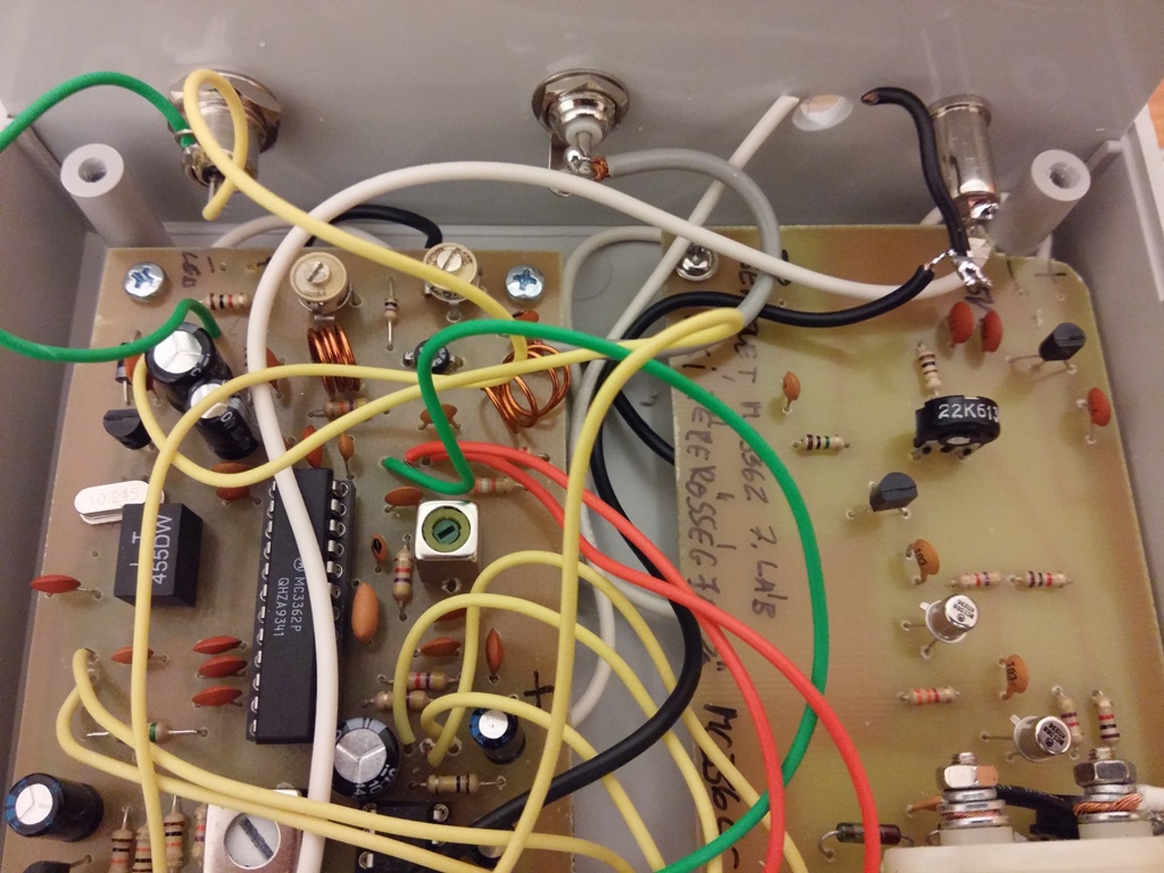

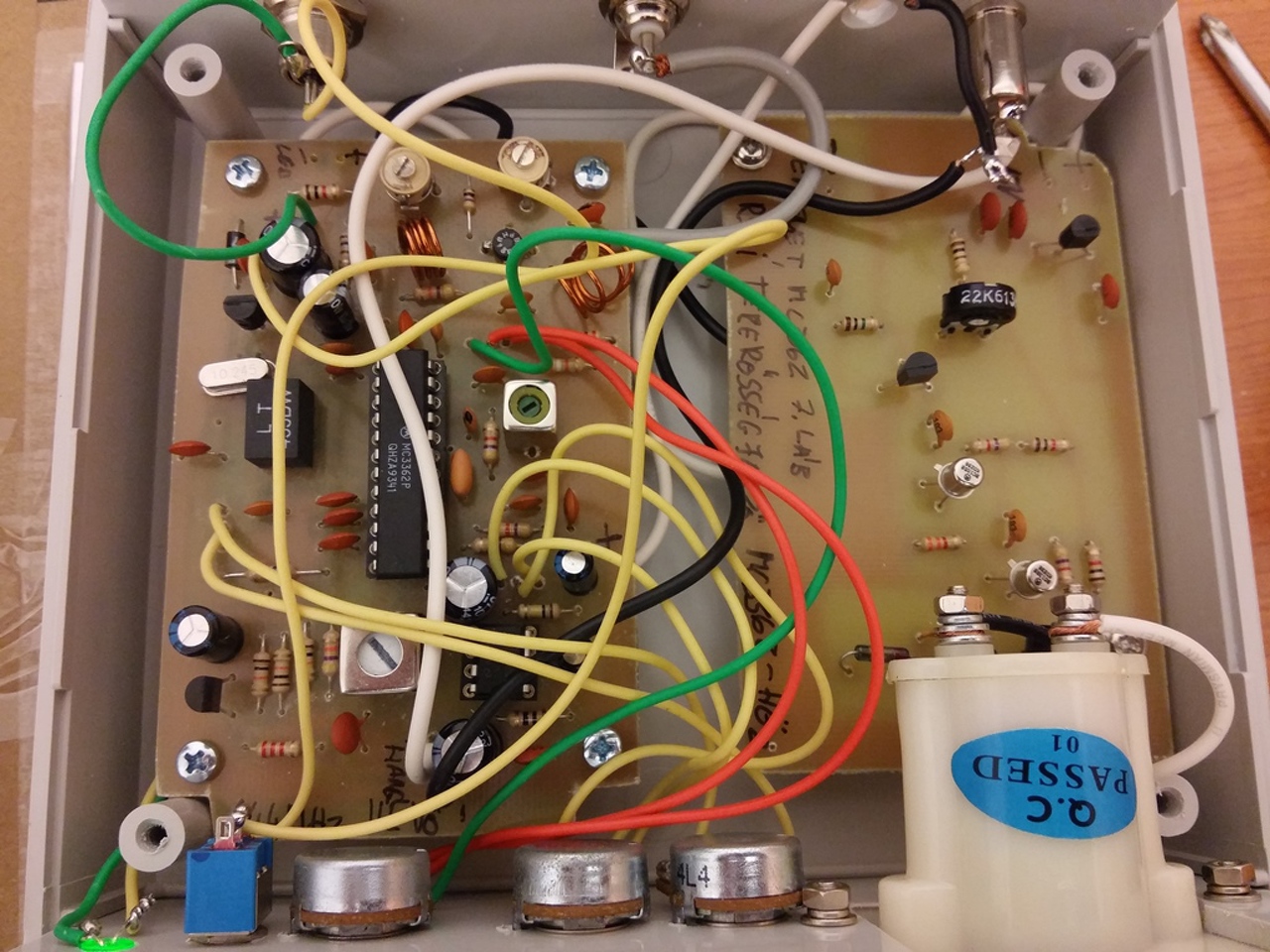

Készítettem még november végén egy 2 méteres amatőr sávvevőt ezen az oldal alapján: Bővebben: Link.

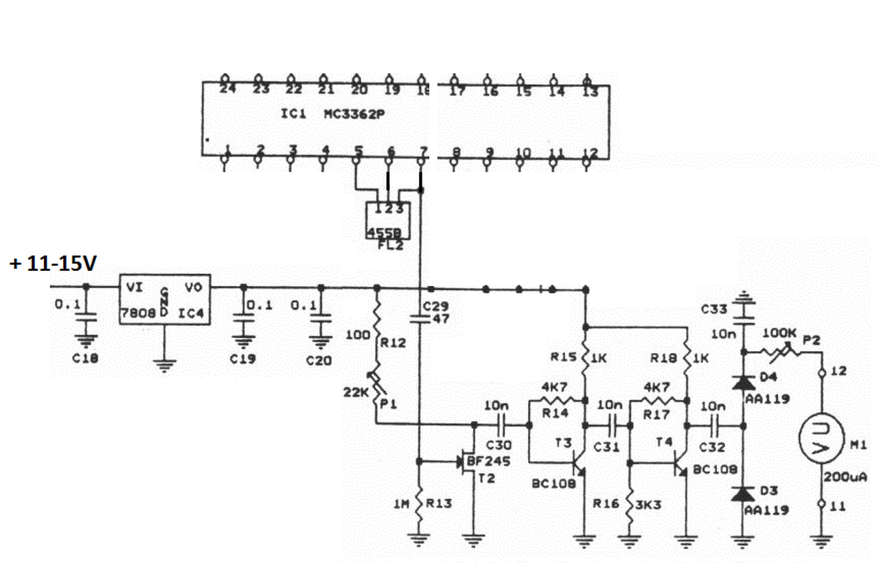

A nálam már jól bevált MC3362-es IC-re alapoztam, de egy kis kiegészítést is tettem az áramkörhöz, építettem hozzá egy kis RSSI segédpanelt is ami egy analóg műszert hajt meg, így a jelerősséget is kijelzi. Szerintem elég jó lett, igaz nem profi szintű, nincsen kalibrálva, de azért hangolásnál és antenna elhelyezésnél kifejezetten jól jön.
Ráadásnak egész nagy frekvenciatartományt át lehet vele fogni 130-180MHz-ig próbáltam és teljesen jól vette a gyengébb adásokat is (SDR-el ellenőriztem). A hangolópotméterrel kb. 2-2,5MHz-et lehet hangolni így nem olyan zavaró, hogy "normál" potméter van benne helikális 10 fordulatú helyett.
Gondoltam megosztom, hogy milyen lett.
Készítettem két videót is róla, az egyiken 151MHz körül fogtam be valamilyen adást: Bővebben: Link (ha valaki tudja mi lehet ez, írja meg), és még egy: Bővebben: Link, ez pedig a vízállás jelentés 161,7MHz-en.
(#) elektroncso válasza tbalint3 hozzászólására (») Dec 3, 2015 /

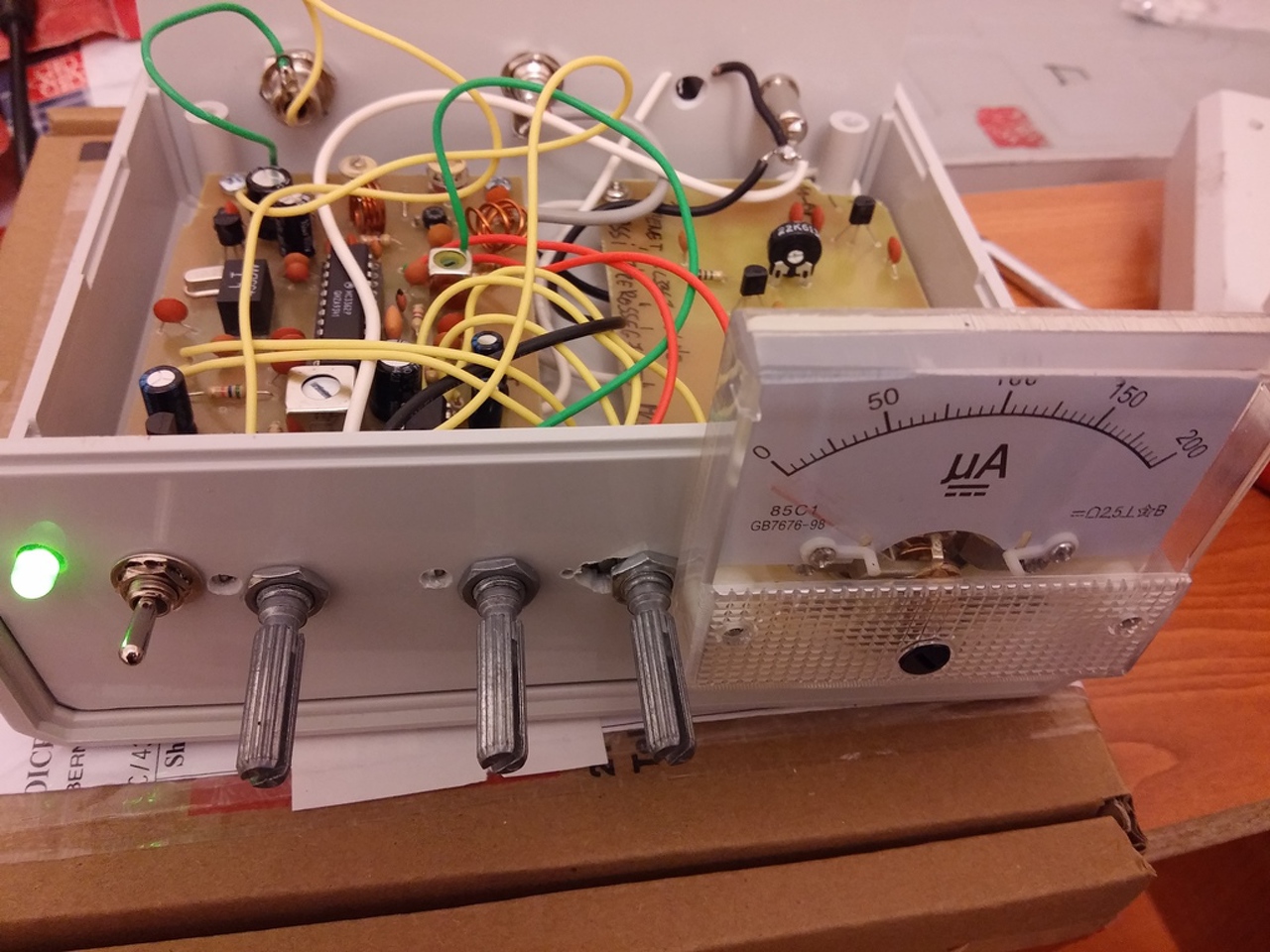

A panelek szép kulturáltak, ha a drótokat összeakasztod kötegelővel még szebb lesz. Mondjuk az előlapot lehetett volna kicsit igényesebben, most olyan deszkamodell (műanyagmodell? ) hangulata van.
Arról az RSSI segédpanelről kérhetnék egy kapcsolási rajzot? Kíváncsi vagyok rá.
A hozzászólás módosítva: Dec 3, 2015
(#) tbalint3 válasza elektroncso hozzászólására (») Dec 3, 2015 /
Köszi, igyekeztem a paneleket rendesen készíteni. Az előlap sajnos tényleg ronda lett, mert utólag derült ki, hogy a doboz kicsi a műszerhez (ami egyébként kivételesen lassan jött meg kínából, 6 hét alatt), és így nagyon össze kellet sűríteni az előlapot.
A drótokat nekem valahogy mindig sikerül 2-3-szor hosszabbra hagyni mint kéne (úgy tűnik ritka rossz szemmértékem van)
Kapcsolási rajzot csatolom, egyébként innen: Bővebben: Link vágtam ki, ezt még a 137MHz-es műholdvevőm építésénél találtam, és gondoltam itt próbálom ki először.
