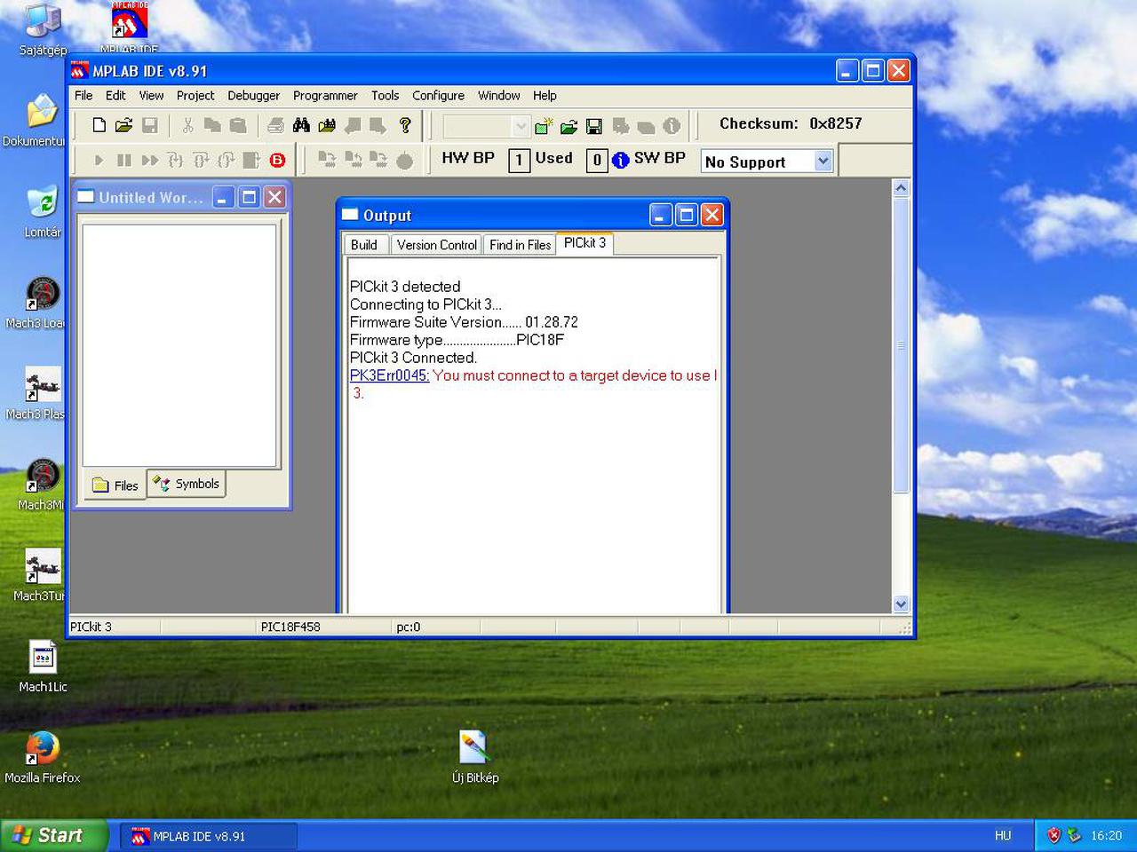

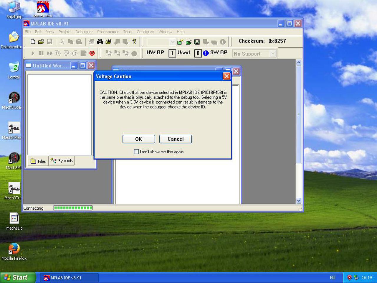

Üdv mindenkinek
Full kezdő vagyok, de régóta érdelödőm a pic programozás után most vettem egy pickit3 két progrival probálkoztam az egyik mikroC PRO a másik MPLAB, de problémákba ütköztem mégpedig a képeken láthatokkal, a mikroC PRO lefordította a progit de a pic-re már nem tölti a segitséget előre köszönöm.
A hozzászólás módosítva: Dec 6, 2016
(#) kriszrap válasza Hp41C hozzászólására (») Dec 6, 2016 /
Mik ezek az elö osztok meg útok mire jók???
(#) kissi válasza remiasa hozzászólására (») Dec 6, 2016 /
Az első képen azt kéri, hogy adj tápfeszt a PIC-nek ( ha áramkörben van, akkor kapcsold be, ha kivéve programozod, akkor MPLAB --> Programmer --> Settings --> Power útvonalon / ha jól emlékszem, most nincs előttem! / kapcsold be!) !
A 2. kép arra utal, hogy figyelj oda a típusra, mert ha nem jót választottál ki, akkor tönkremehet ( hozzáteszem, hogy a csatlakozási pontra is figyelj!) !
A 3.kép a MikroC saját programozóját akarja használni, gondolom, ez Neked nem volt !
