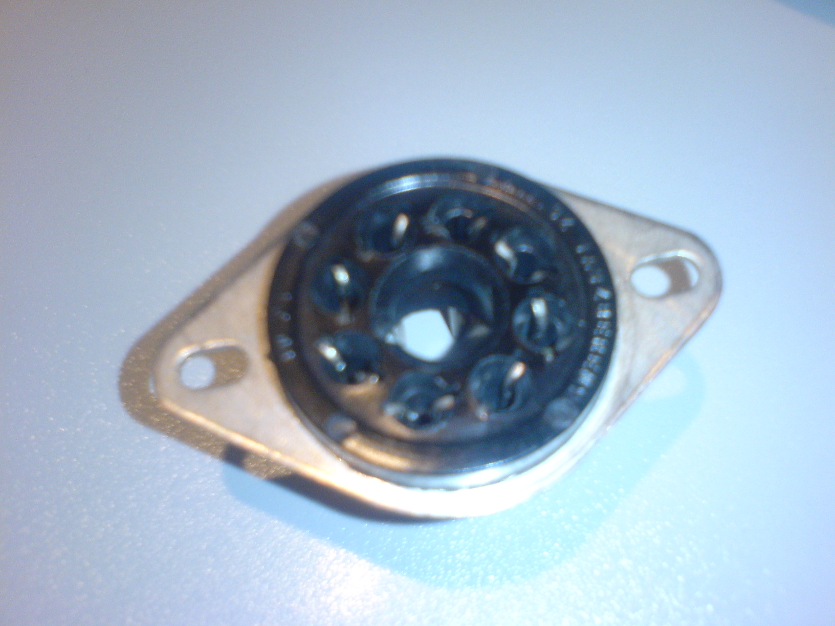

Elkevertem a (L)oktállal. Bocsi
Egy honapja vettem(Pesten). Igaz nem oktál, hanem "relé" foglalatnak árulták (80 huf/db)
EBL 21 az nem olyan , csak hasonló ...
Ez tök jó , hol vetted , pontosan ?
Ilyen jöhetne ákár 10db is , ezen az áron ....
Fentebb betettem 1 EL34 PP-t amiben látható a trafó ......
A vörösmarty utcában 5 vagy 7 a cég neve most nem jut eszembe
