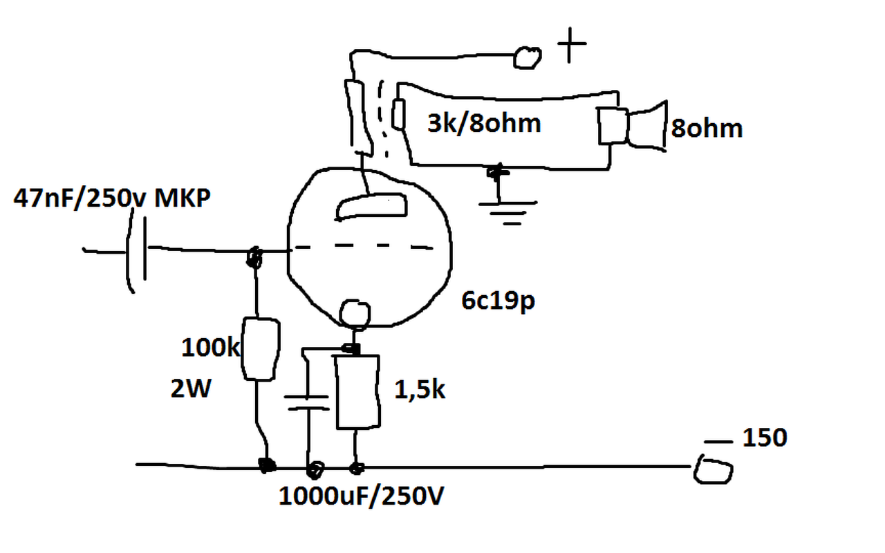

Ez nem lesz működőképes így, mivel a felhasznált csöved erősítése max 2.
6E5P, vagy 6E6P csővel próbálkozz.
Léteznek ilyen erősítők. SPUD-nak hívják, amikor oldalanként egyetlen aktív elem van a jel útjában. A 6C19П erősítése szerintem kevés lesz ide. Kétféle megoldást szoktak alkalmazni. Egyikben egy nagy erősítésű csövet építenek be (pl. 6Э5П, 6C45П), a másikban a bemenet felől érkező jel egy transzformátoron keresztül érkezik a cső rácsára.
Hát nem arra akartam célozni, hogy hangos lesz, de hangkártya kimenetre 75% hangerővel szólnia kell a 6c19p nek is . Persze a 6n6p is egy 6c45p hez hasonlóan lehetséges megoldás, de olcsóbb. Köszi a kiigazítást.
Próbáld ki, meg fogsz lepődni! Ha a bemenetére 2V eff. jel kerül, cső ezen erősít (2x), kb 4V lesz a kimenő primerjén. Kimenő áttétele közel 20, így hangszóróra közel 200mV feszültség kerül, ami 0,005W.
Én 10v bemenetre számoltam, nem tudom miért (azt hittem ad annyit egy hangkártya?) és az egy volt kimenet(elég egy kishangszóróra). De a Topic lényege, hogy egy tranyóból erősítő, ami nem fog menni csak úgy, hogyha azt is kimenőtrafósra tervezik egy kis darlingtonnal, esetleg egy IRF610-es fettel.
A hozzászólás módosítva: Nov 29, 2016
Az is csak 0,125W, mire jó, semmire.
Egy csővel megoldhatod, írtam típust 6E5P), kb 50x erősít és 8W anóddisszipációja is bőven elegendő. 6H6P sem lenne jó, amit fentebb írtál. Ha egy csővel akarsz erősítőt megoldható, de előtte tájékozódj az adatlapon, majd kicsit számolj is.

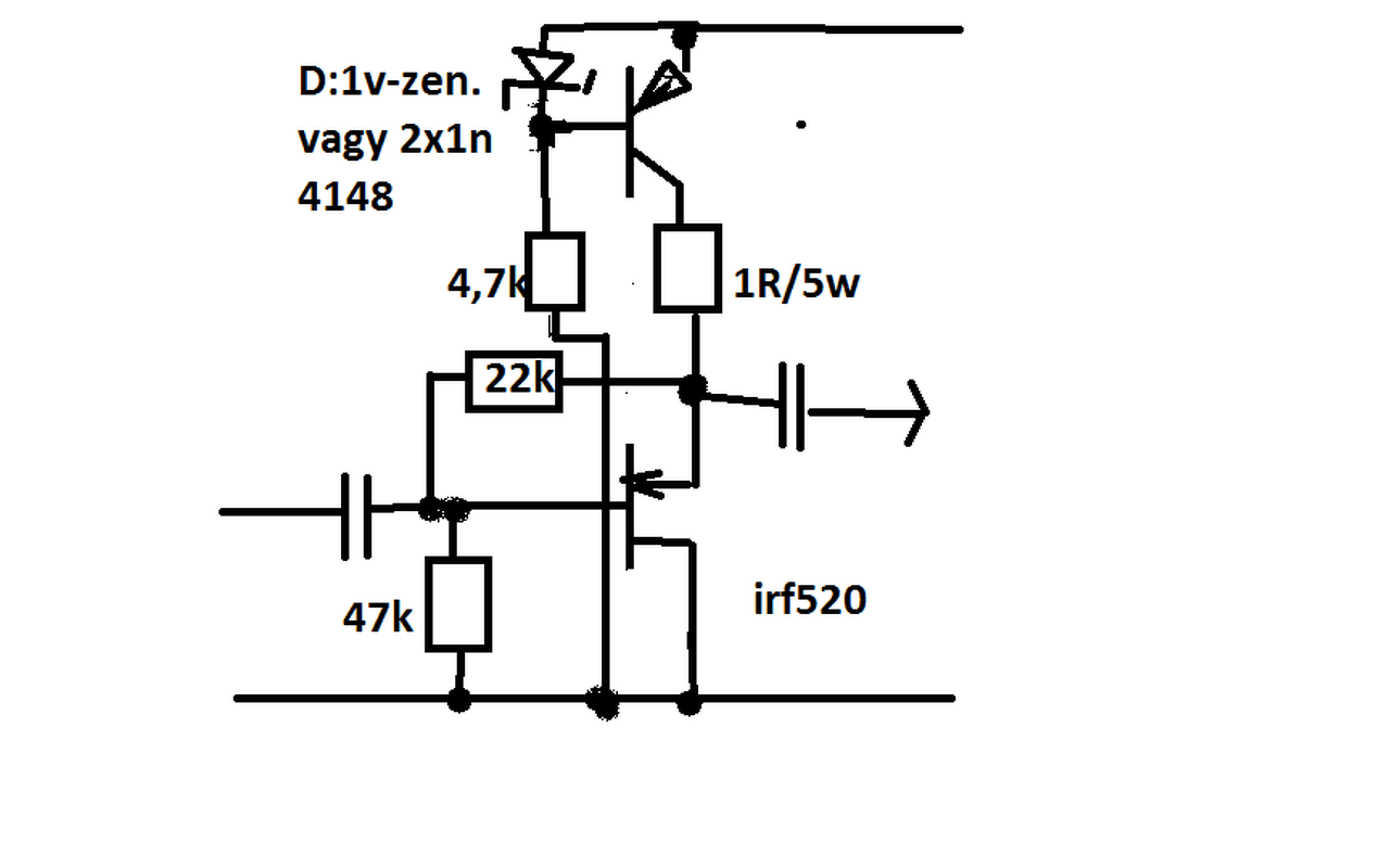

Ha már zen, akkor itt van egy korrektebb áramgenerátoros. Ennek már a filléres hexifetek is jók. Az áramgenerátor itt 1A körül jár, de nagyobb bordára és nagyobb fetre mehet a duplája is. Olyan 40v köről járatva gondolkodjatok.
Néhány elvi hibát tényleg tartalmaz
![]() Remélhetőleg nem építi meg senki.

Valóban bele lehet okoskodni. Egy ellenállás van csak szemet szúró helyen, ugyanis az emitterkörbe szokás tenni az 1R ellenállást, mert így belejátszhat elvileg az H21 paraméter is . Amúgy ezen kívül elvi hiba nincs,Csak kekeckedő fazonok.
A hozzászólás módosítva: Dec 20, 2016
Valóban nem, mert ezt is meg kell valamivel hajtani a brutális bemeneti kapacitása miatt.
Idézet: „Amúgy ezen kívül elvi hiba nincs,Csak kekeckedő fazonok.” Egy fejjel lefelé álló zener?
Miért is állna fejjel lefelé? a Fetet rajzoltam rosszul és nem raktam fel a tápot sem. Utálom a powerpointot!!!! De ez itt rendesen van feltéve, igaz csak sablonosan,mivel a fetek jelöléseit mindíg bekeverem. Azért 1A csak 2-3 W-os kimenetre elég.
Ha nincs a pnp tranzisztor emitterénél ellenállás, akkor a kollektor áramát a bázisában lévő 47kOhm -os ellenálláson folyó bázisáram és a tranzisztor áramerősítési tényezője fogja megszabni. A zénert akár ki is veheted, mert a tranzisztor B-E diódája kb. 0,7V -on kinyit, úgyhogy az a zéner nem befolyásol semmit a báziskörben. Vagyis, mint már írtam, ez még mindig nem áramgenerátor. Főleg nem "korrekt" áramgenerátor. Az árama tápfeszültség -és tranzisztorfüggő. Reloop feltett egy dokumentumot, az egy korrekt kapcsolás. A tied akkor lesz az, ha átteszed a kollektorban lévő ellenállást az emitterbe és annak is, meg a bázis ellenállásnak is megfelelôen választod meg az értékét.
Hát, most is az emmitterben van az 1 ohmos... Tehát, a zenernek van létjogosultsága, még akkor is, ha éppen fordítva van, hiszen így egy sima dióda is elég lenne. Más kérdés, hogy mondjuk 1 A-nél kissé kevés lenne egy db dióda nyitóirányú feszültségesése. És nem 47 k, hanem csak 4,7 bázisellenállás. A többi stimmel...

Sajnos, a kolléga össze-vissza teszi fel a rajzokat, én konkrétan erre a kapcsolásra írtam.
Az rendben van, hogy kiálltok a kolléga mellett, de feltett több hibás rajzot, (amikben pl. állítása szerint van, de mégsincs áramgenerátor), illetve hibásak a rajzok, a zéner diódát fordítva rajzolja az áramkörbe, a MOSFET áramköri rajza hibás, az áramkörei pedig tervezetlenek, "ahogy esik, úgy puffan" jelleggel összedobottak. Mikor pedig leírom (leírjuk) és célzunk a problémákra, akkor annyi rá a megjegyzése, hogy egyesek kekeckednek vele itt a fórumon.... Szóval, egy szónak is száz a vége, utána kellene nézni, hogy melyik félvezetőnek mi a kapcsolási jele, hogy néz ki egy áramgenerátor, hogy kell berajzolni polaritáshelyesen egy zéner diódát egy kapcsolási rajzba, tisztában kellene azzal lenni, hogy egy közel fél tápfeszültségen lévő bemenet elé illik csatoló kondenzátort tenni, stb, stb... vagyis problémák vannak az alap dolgokkal. Részemről ennyi, semmi személyeskedés nincs a hozzászólásaim mögött és nem is volt. A hozzászólás módosítva: Dec 20, 2016
