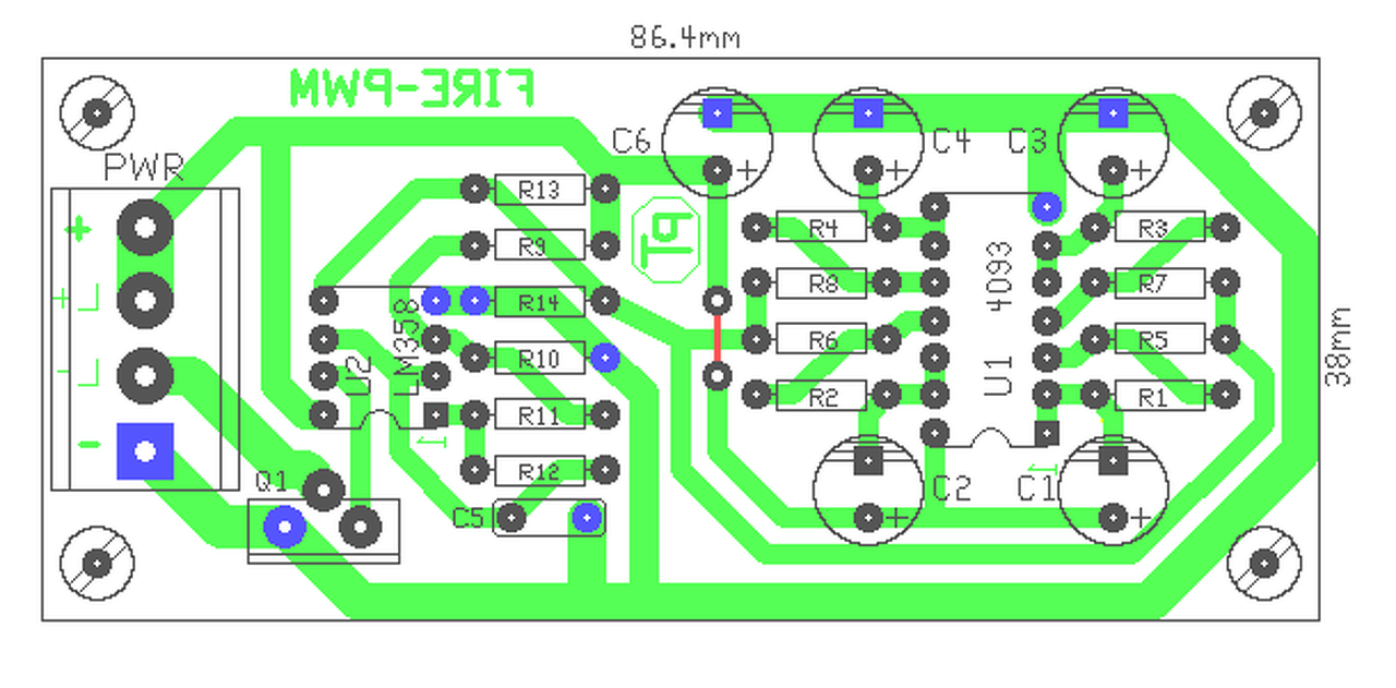

Lerajzoltam a nyákot. Persze lehetett volna ügyesebb is..

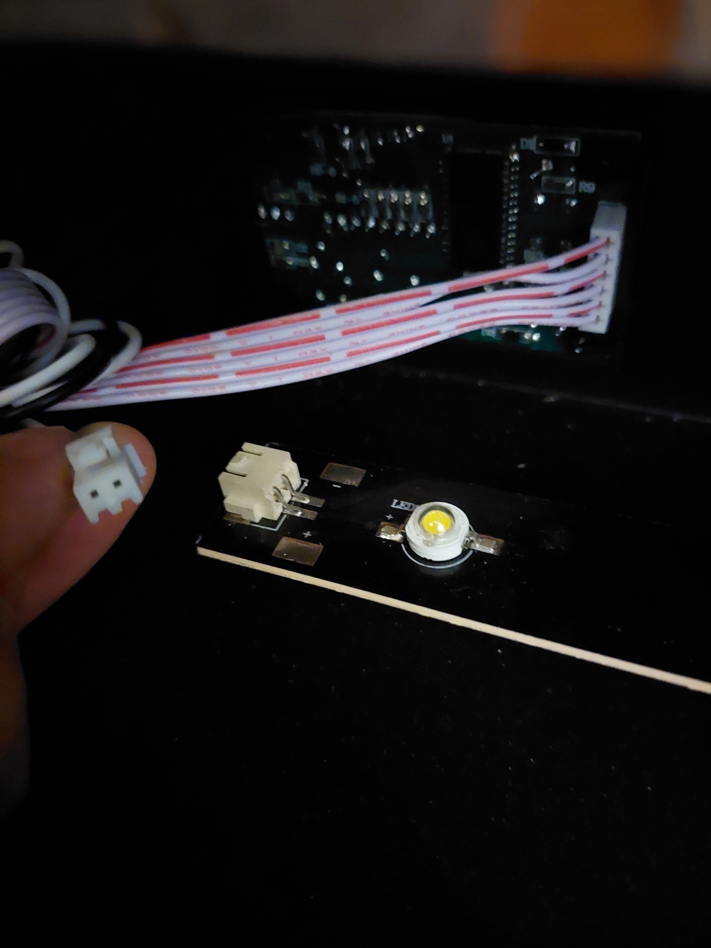

Elég régen jártam erre Itt van anno a félkész állapotban lévő effekt. 1 Itt beleraktam egy dobozba mintha kályhába lenne(viszont a doboz belseje nagyon visszatükrözte az egészet és így nem lett igazán jó a videó) 2 Hogy milyen lett a kályhába nem tudom mert odaadtam a terméket hogy szereljék bele. UI: köszönöm itt a kollégáknak a segítséget !
Nagyon jó tüzelőanyagot sikerült szerezned, semmi füstöt nem látok, kiváló hatásfokkal ég a tüzed Milyen színű ledeket használtál?
Igen,szerencsére nem fűstől,és mégis ég Az első videón talán még látszik is hogy sárga,narancs és piros. Ott még csak egy vezérlő van,és külön kellett meghajtani őket. Aztán csináltam 3 vezérlőt. 1 vezérlő 3 ledet visz. Itt van egy félkész állapotban a vezérlő. Van egy rendes nagy kandalló annak a mintájára csináltam egy kicsit ez is félkész állapotba, ebbe fognak pislákolni a következő ledek. De itt csak egy vezérlő lesz 3 leddel. Üdv!
Be tudnád csatolni az eredeti lay out file-t. Abból könnyebb méretarányos rajzot nyomtatni.
Hello! Én nem Sprintben készítem a nyákot, de gondolom nem egy megoldhatatlan feladat ezt az egyszerű nyákot lemásolni.
Hello! Alapvetően használhatsz (bár a tokozása/bekötése is más). Viszont a 747 nem igazán "féltápfeszes" működésű. Vagy is adatlap szerint a kimenet nem tudja megközelíteni a GND-t.
Így a Fet esetleg nyitva maradhat. Avagy a PWM jel alacsony szintje nem tudja lezárni a Fet-et. De orvosolható, ha az U2b kimenete és a Fet Gate közé egy fehér Led-et teszel (Anód az OPA felé), valamint egy 2,2k ellenállást a Fet Gate és Source közé. Ez 2,5..3V körüli feszültségeltolást végez a GND felé. Így a Fet képes lesz lezárni.
Köszönöm a választ!Akkor marad így nincs idő most átkonsruálásra.Ha ez bevált akkor az eredeti lesz megépítve.Az asszony már így is türelmetlen
Sziasztok! Megépítettem,és tökéletesen működik köszönöm!
