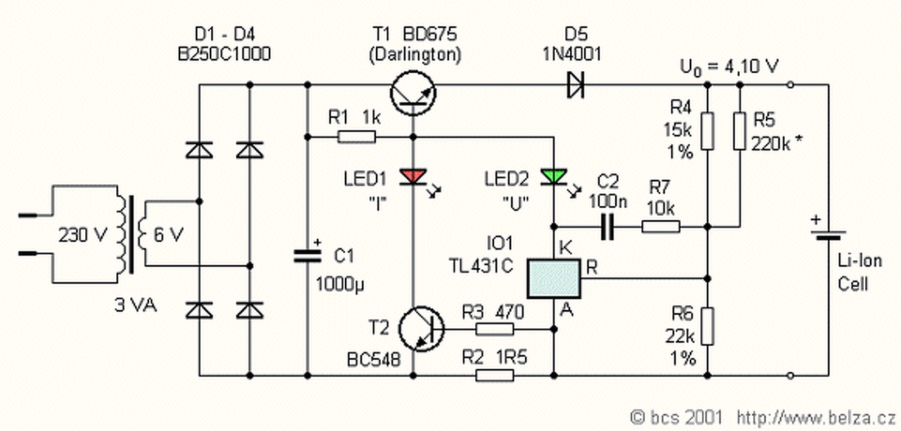

(#) Scoud hozzászólása Dec 27, 2016 /
mobiltelefonok töltőelektronikája, a töltőbe van, vagy a telefonban is van valami?
szóval ha kiveszem az akksit, akkor tudom tölteni közvetlen a töltőről, vagy ha USB-re kötöm?
(#) Joe_001 válasza Scoud hozzászólására (») Dec 27, 2016 /
Szerintem két részre osztható az USB szabványosítás miatt. Az USB oldalon is van minimál eltérés a töltő, és kábel azonosítása miatt, de a telefonban is, és az akksin is vannak részei
(#) küzmös Gergely válasza Scoud hozzászólására (») Dec 28, 2016 / 1
A mobilban van töltőelektronika.. Maga a töltő nem más mint +5V dugasztáp. Itt az oldalon Li-ion cellatöltő rajzokat találhatsz kismilliót. Én építettem egyet és a mobiltelefon aksikin át a nagy Li-on cellákon át (laptop 18650-es cella nagy erejű biciklilámpához) mindent töltök vele ami Li 500mA-ral kezd. Kicsit hosszadalmas a nagyobb aksik töltése, de kifogástalan.
