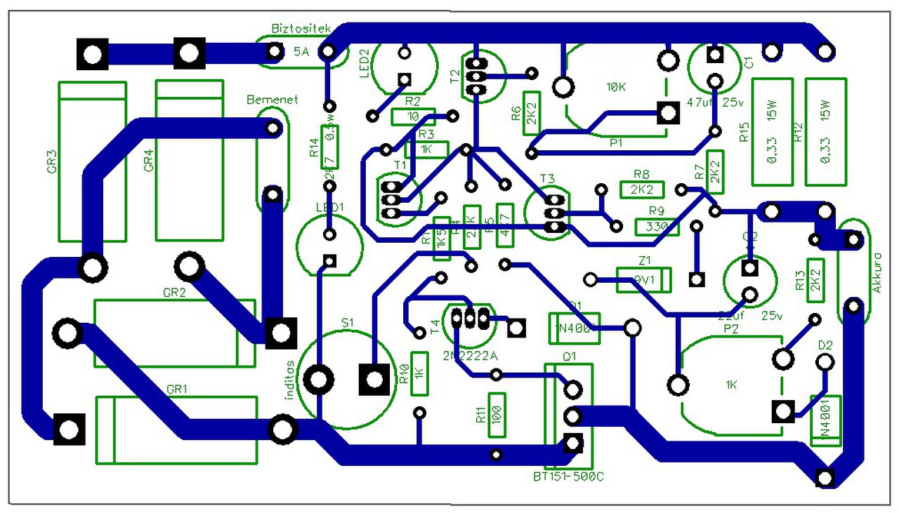

Sziasztok. Egy újabb nyákterv, ez jó lesz már? Előre is köszönöm ha rá néztek.

(#) eyess válasza hzsiga hozzászólására (») Nov 17, 2016 /
Nem szabad szikráznia .Le van írva , hogy a kimeneten 0v feszültségnek kell lenni , tehát nem szikrázhat.Majd amikor aksi töltésre kerül sor , tehát az akku kapcsaira helyezve kell némi szikrát tapasztalni , ekkor megindul a töltés.Ezt a töltés jelző led jelezni is fogja .Amikor majd hogy nem feltöltött állapotba kerül az aksi , akkor a leden láthatóvá válik egy pulzáló töltés kijelzés , és a végén már ez sem látható majd, tehát teljesen sötét marad.Nagyobb A/h kapacitású aksiknál ez nem biztos , hogy teljesen sötét marad , tehát némi fényt adhat majd a led .
A nyákodhoz annyit tennék hozzá , hogy kapcsolási rajz szerint hogy ha figyelsz a tranzisztorok beültetésére , akkor talán jó.Viszont tervezésbeli hibák vannak .A tirisztor elhelyezése nagyon rossz hűtésre alkalmatlan az elhelyezése. És hát szebb vonal vezetéssel kellene dolgozni
