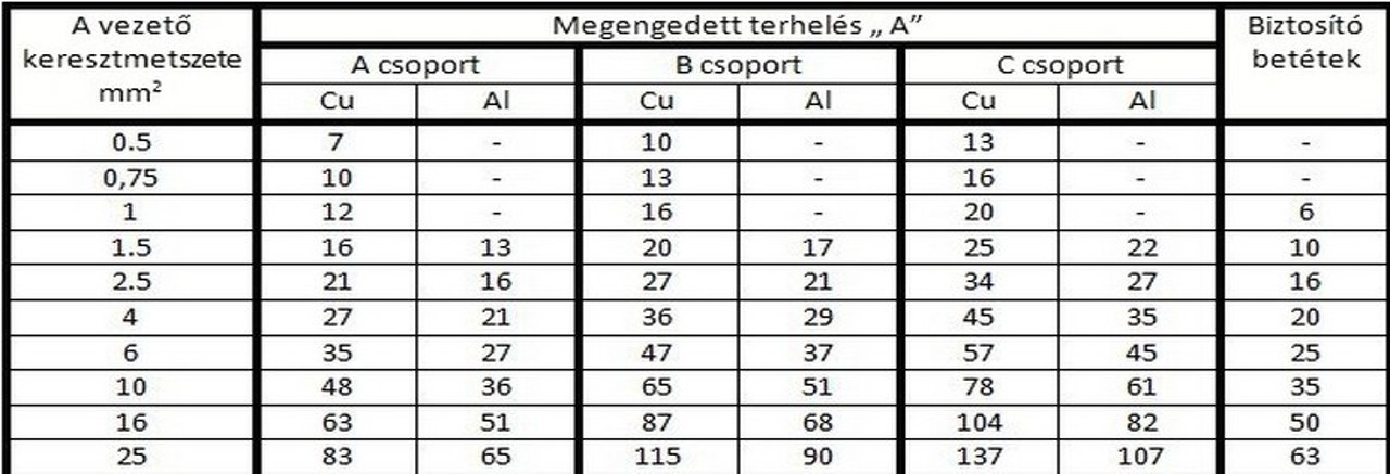

Sziasztok! 1.5 rèz vezetèk sodrott 10 mèter 2000 w terhelve bírni fogja a terhelèst??7
(#) szamóca válasza plepi hozzászólására (») Dec 28, 2016 /
29A áramot bír 10m 230V nál.
(#) plepi válasza szamóca hozzászólására (») Dec 28, 2016 /
Köszönöm!!
(#) Bakman válasza szamóca hozzászólására (») Dec 28, 2016 /
1,5 mm2-es réz? 10 A/mm2 áramsűrűséget nem nagyon illik átlépni.
(#) gyuszo válasza szamóca hozzászólására (») Dec 28, 2016 /
A 1,5 mm2 réz vezetéket 10 A-es kismegszakítóval illik védeni. Ezt sem árt figyelembe venni.

(#) adapter válasza gyuszo hozzászólására (») Dec 28, 2016 /
Most rendesen beparáztattál, én mindig EZT a táblázatot (jó nem pont innen, de ugyanezt a táblázatot ) használtam eddig, és ez egybevág az általam tanultakkal, még a táblázat formátuma is ilyen volt a tankönyvben...
Igaz, senkinek sem csinálom, pénzért főleg nem, de itthon ha gondom volt ezt vettem alapul..
Van ettől frissebb táblázatod? A gugliban csak ez számtalan verzióban, de az értékek lényegében azonosak...
(#) gyuszo válasza adapter hozzászólására (») Dec 28, 2016 /
Ez is ugyanaz, csak ez tartalmazza az utolsó oszlopot is, a hozzátartozó biztosíték értékét.
Inkább ezt használd.
A hozzászólás módosítva: Dec 28, 2016
