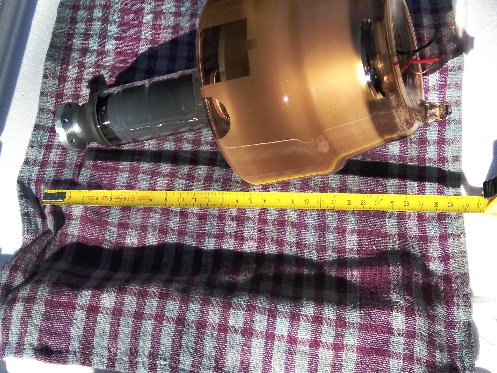

Szép nagy, látom forgó anódos, van hozzá meghajtás is?
(#) mnyugger válasza Sanyesz5 hozzászólására (») Okt 1, 2019 /
A forgórész benne van. Az állót nem hoztam el. Vagy 60 kilós volt.
(#) Gafly válasza mnyugger hozzászólására (») Okt 1, 2019 / 2
Hát ez szívás, mert akkor az IF 17 mellé tényleg külön egyedi dobozt kellene nekik csinálni (már ha ingyen nekem adod).
Bár, ha jól belegondolok, akkor TE szebb dobozt tudsz csinálni, mint én.

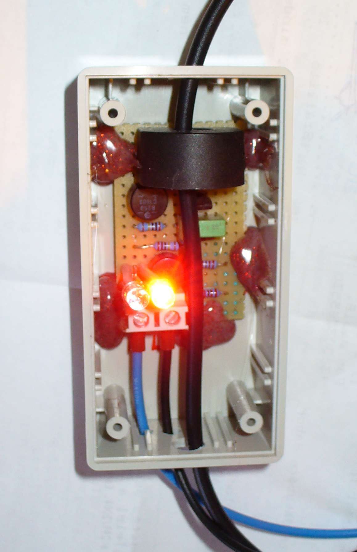

(#) Skori hozzászólása Okt 3, 2019 / 17
Ez csak egy próbanyákra készült tesztáramkör, ami azért készült mert kíváncsi voltam, hogy gyakorlatban is jó-e az az áramkör amit kitaláltam. A feladat pedig: egy sima két ledes visszajelző ami azt mutatja, hogy a hálózatból éppen energiát veszünk fel vagy visszatáplálunk (napelemes visszatáplálós rendszerrel). Tehát ha a piros led világít, akkor a fogyasztás több mint a megtermelt áram, ha a zöld led világít akkor energiatöbblet van. Ha éppen nem folyik át áram az áramváltón, akkor egyik led sem világít (és ilyenkor az áramkör sem fogyaszt semmit).
A hozzászólás módosítva: Okt 3, 2019
(#) Gafly válasza Skori hozzászólására (») Okt 3, 2019 / 2
Majd áruld el a többieknek a működési elvét (ha nem titok) is.

(#) Skori válasza TAttila77 hozzászólására (») Okt 3, 2019 / 6
Az áramváltón átfűzött vezetéken átfolyik a hálózat árama, ennek a szekundere
egy FET párost vezérel, ami az árammal szinkronban nyit/zár. A ledek kis áramigényűek, a hálózati feszültségről üzemelnek, előtét ellenállással, de a FET páros sorba van kötve a ledek áramkörével, így egy olyan szinkron egyenirányítóként fog működni, aminél a kimeneti feszültség polaritása az energia irányától függ.
Kapcsolási rajz, és részletesebb leírás ITT.
Amit megépítettem, az ennek egy kicsit továbbfejlesztett változata.

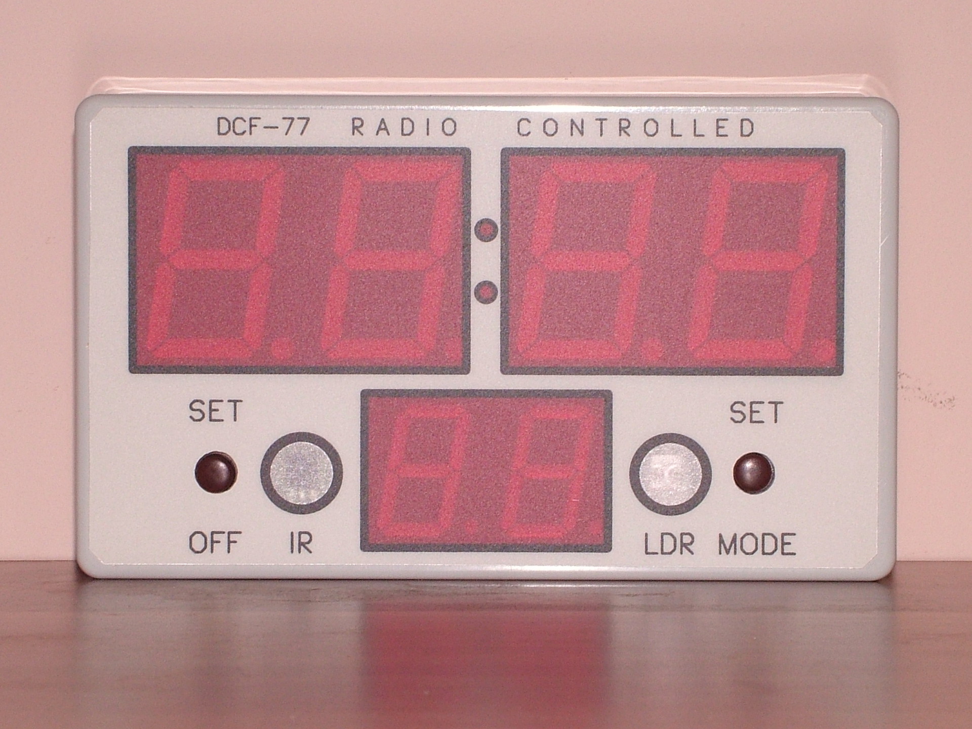

(#) janigel hozzászólása Okt 8, 2019 / 21
Ilyen lett a kisebbik MULE-2 DCF-77 órám (karakter magasság 38mm).
Bedobozolva és szitázott fólia előlappal.
Bepontosítás igen jól sikerült, 6 hét alatt nem egész 1 másodpercet siet.
A külső DCF vevőt így csak nagyon ritkán kell rádugni (mert RTC is van benne).
Infra távirányítós.

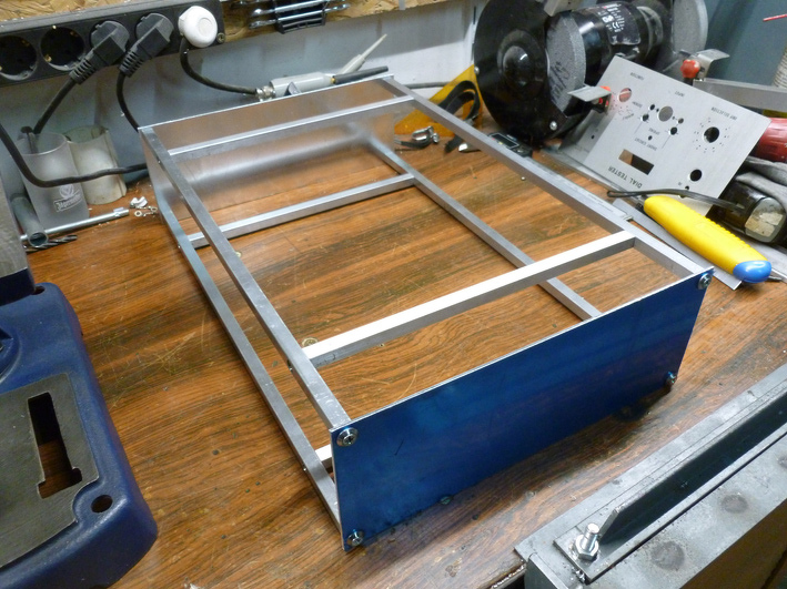

(#) papus51 hozzászólása Okt 10, 2019 / 4
Építettem egy műszer dobozt.
Ez önmagában ugyan nem elektronika, de megtöltve majd az lesz.
Az ötlet az volt, hogy egy stabil, könnyen szerelhető, tetszetős kialakítású doboz legyen, lehetőleg kerülve a lemezhajlítási műveleteket.
Hozzávalók elő- és hátlap (2mm-es alu. lemez)
10x10mm-es négyzet rúd (alu.)
15x15mm-es L profil valamint 1mm teli és perforált borító lemezek (ezek a képen még nem látszanak, később lesznek felszerelve.)
Az utolsó képen talán látható, hogy a négyszög profilok az elő- és hátlap széleitől kissé beljebb lettek pozicionálva azért, hogy a borító lemezek és az éleket fedő L profilok síkba kerüljenek.
Akkor a képek:

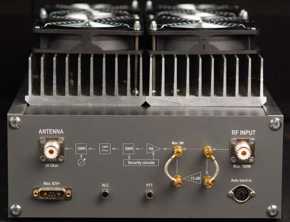

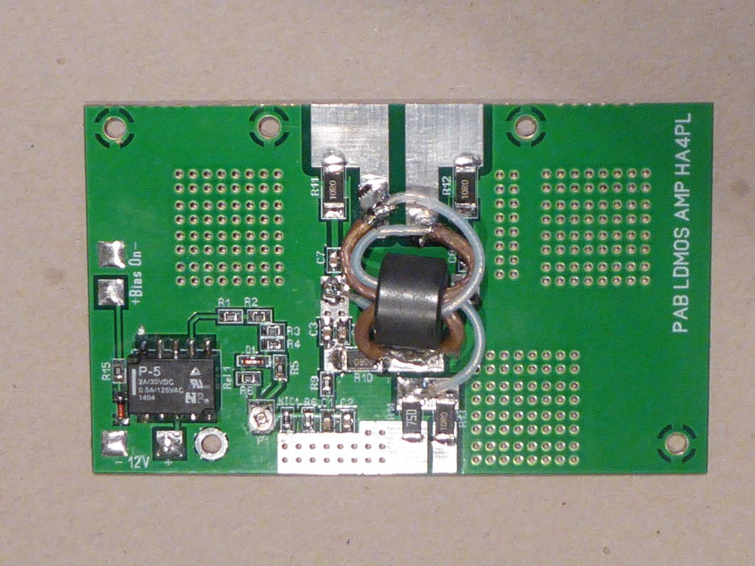

Készül itt egy rövidhullámú adó végfok.
Az erősítő eszköz egy MRFX1K80 típusú dual FET. Azért lett egy vörösréz lapra forrasztva, mert extrém nagy teljesítményt (PDmax=2247W) képes disszipálni, de a keletkező hőt gyorsan és nagy felületen kell a hűtőborda felé átadni.
A második képen a meghajtó áramkör, a harmadikon a drain köri transzformátorok láthatók.
A negyedik már a ventilátorral hűtött bordákra szerelés utáni állapot.
