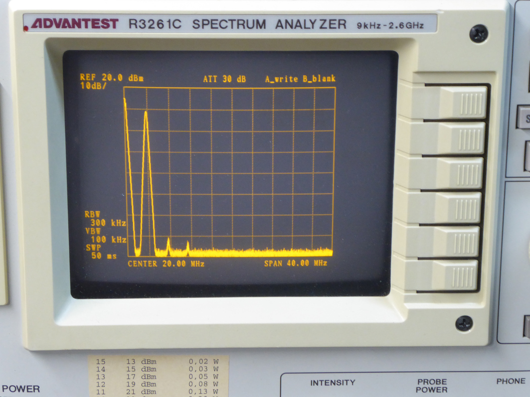

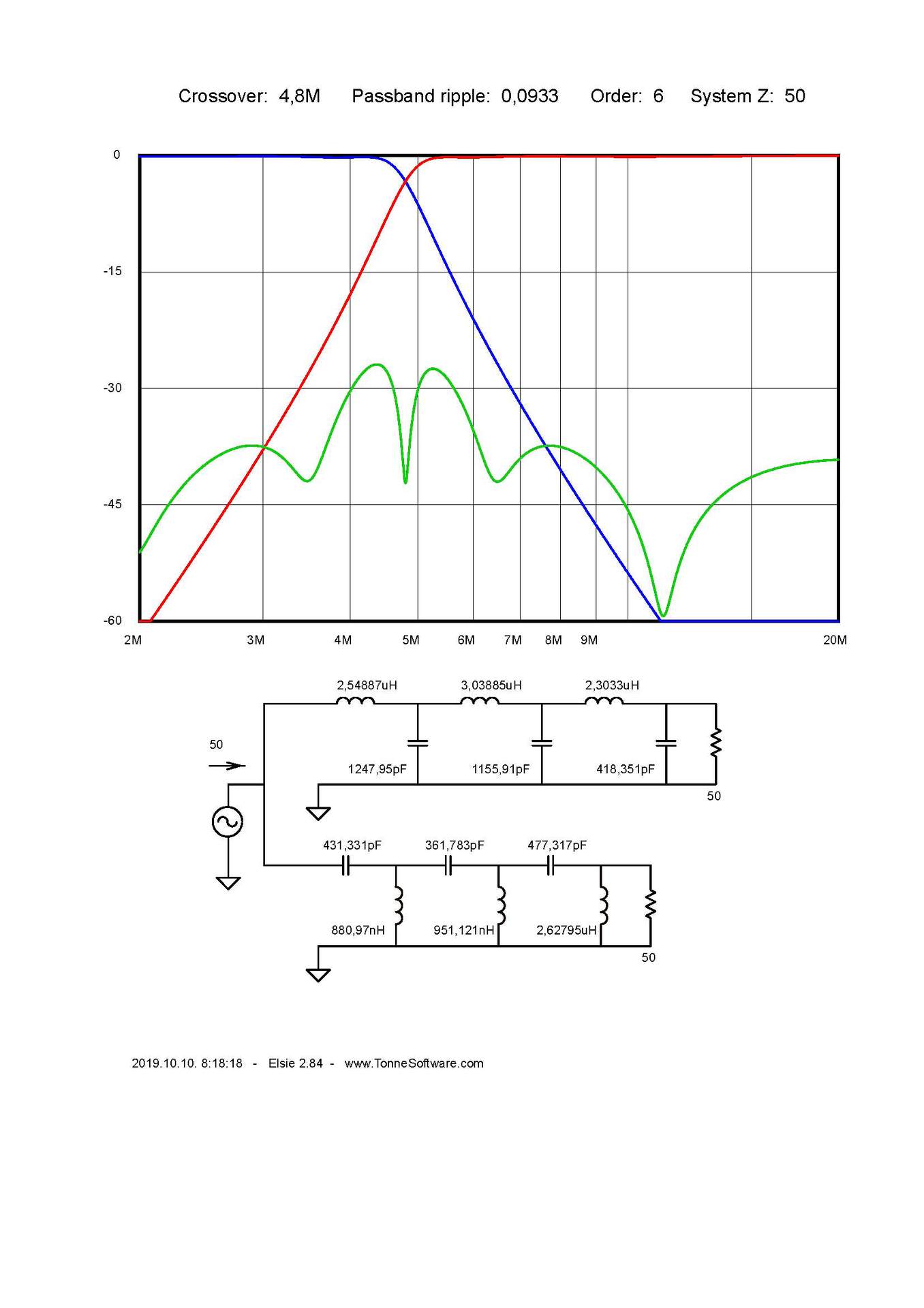

Viszont figyelni kell arra is, hogy az ilyen kilowattos teljesítmények mellett ne kerüljön az antennára felharmonikus összetevő, ami a magasabb frekvenciatartományban zavarokat okozhat.
Ezért terveztem egy diplexer szűrőt.
Ennek az a lényege, hogy az alapsávi jelet az aluláteresztő rész átengedi az antenna felé, a felharmonikusok pedig egy másik úton, felüláteresztőn keresztül egy 250W-os műterhelésen "fűtődnek" el.
A terv így nézett ki:
(#) papus51 válasza papus51 hozzászólására (») Okt 10, 2019 / 7
Az elkészült diplexer áramkör pedig így:
(#) papus51 válasza papus51 hozzászólására (») Okt 10, 2019 / 6
Az ellenőrző mérés pedig így igazolta a tervező programot.
Felharmonikusok -60dBm alatt

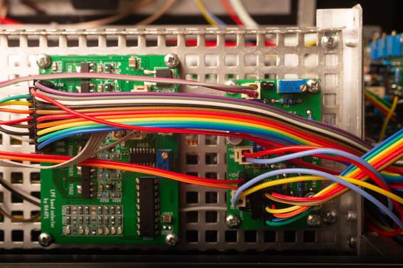

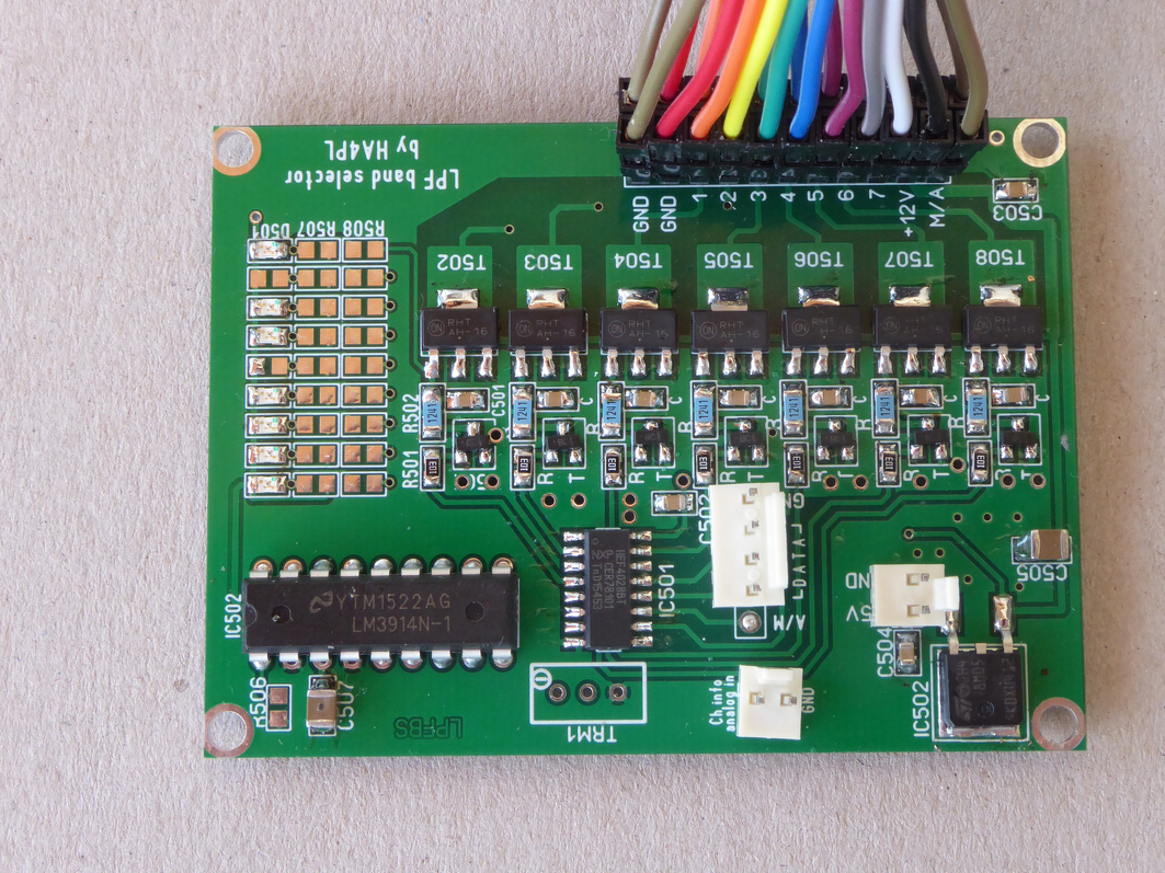

Ezeket persze ki kell tudni választani az éppen aktuális amatőr sávhoz. Ezért a manuális lehetőségen túl terveztem egy automatikus sávválasztó áramkört, ami akár digitális akár analóg jelet képes fogadni a rádió felől és kapcsolja a megfelelő diplexert.

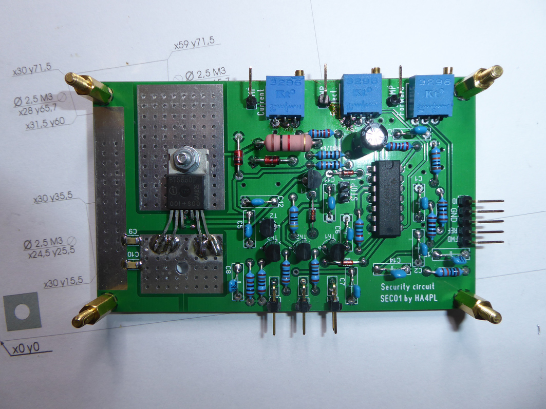

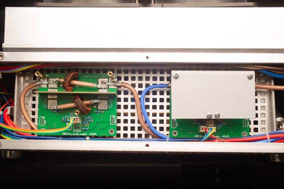

Mivel az LDMOS FET-ek jóval érzékenyebb jószágok mint az elektroncsövek, ezért megfelelően gyorsan beavatkozó védelmi áramkörökre is szükség van.

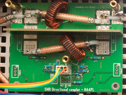

Az egyik veszély a tápvonalak (koax kábel) és az antenna illesztetlenségéből vagy helytelen diplexer választásból, esetleg meghibásodásból adódó állóhullám kialakulása, ami a maximális drain source feszültség túllépését eredményezheti.
Ennek kivédésére terveztem egy olyan iránycsatolót, amelyik gyors analóg kimenettel is és logaritmikus (dB skála) kimenettel is rendelkezik.
Ezzel figyelhető egyrészt a kimenő teljesítmény nagysága másrészt a visszavert teljesítmény nagysága is.
Az analóg kimenet gyors beavatkozást tesz lehetővé, a logaritmikus pedig az adó végfok műszerét látja el információval.
Ebből az áramkörből kettő készült. Egy a végfok és a diplexer egység közé, egy pedig a kimenetre a tényleges teljesítmény és SWR értékek kijelzését szolgálja.

(#) papus51 hozzászólása Okt 10, 2019 / 5
A komplex védelmi áramkör lelke egy gyors, FET-es táp áramkör, ami néhány usec alatt képes lekapcsolni akár 40A-es áramot a névleges 62V-os drain feszültség mellett.
Amit figyel: max. kimenő teljesítmény, max. visszavert teljesítmény, max. drain áram és max. felharmonikus teljesítmény a diplexerek felüláteresztő ágán.

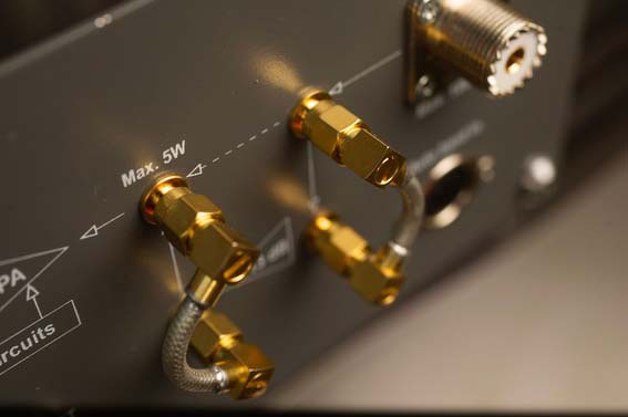

(#) papus51 hozzászólása Okt 10, 2019 / 4

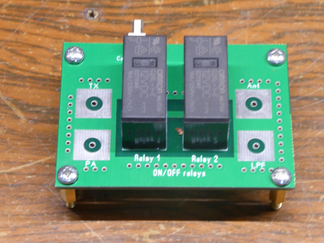

Kellett még egy szekvencia áramkör, ami a ki- és bekapcsoláskor meghatározott időrendben kapcsolja fel és le az egyes áramköröket, egy 13dB-es alacsony induktivitású csillapító a bemenetre, mivel a végfok meghajtásához elegendő 2-3W teljesítmény.
Szükség volt ventilátor vezérlésre, antenna kapcsoló relékre és még sok apróságra.

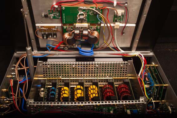

(#) papus51 hozzászólása Okt 10, 2019 / 10
A vége ez lett:
(#) papus51 hozzászólása Okt 10, 2019 / 9
Meg ez:

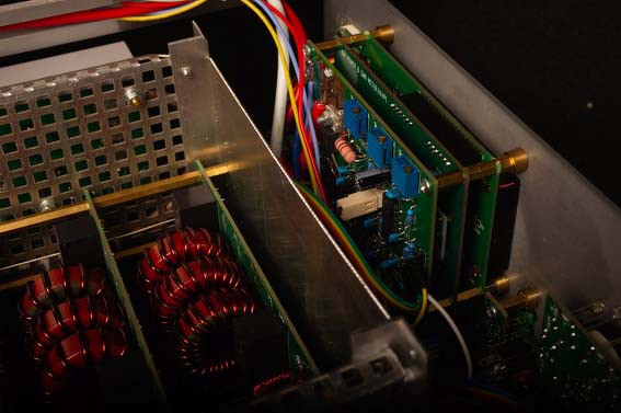

(#) papus51 hozzászólása Okt 10, 2019 / 25
Még néhány fénykép kívülről és belülről:

Egy kérdésem van. Többek munkájánál láttam/látom, hogy a nyákra felszitáznak feszültség értékeket, ki/be menetet, dátumot, készítő nevét, weboldalát, logóját, következő lottószámokat. De az alkatrészeknél viszont pl IC502 szerepel a valódi információ LM3914 helyett, ebben mi a logika?
