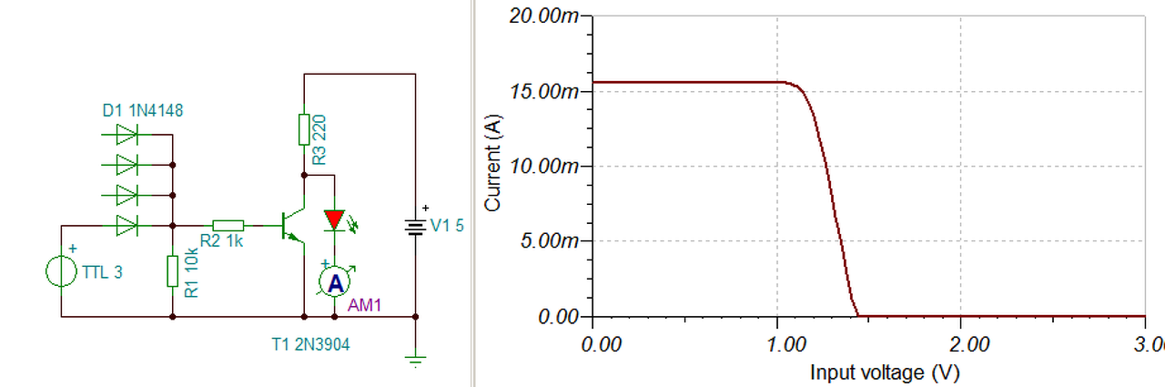

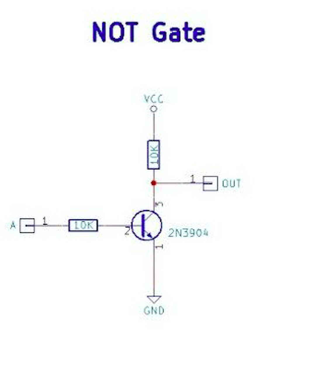

Van TTL jeles áramköröm, 8 db kimenettel. Tehát max 5V-al operál az áramkör....
Jelenleg azt szeretném kivitelezni, hogy ha a 8 kimenet bármelyikén van jel (ez általában 2.5 - 3V), akkor ne világítson egy LED, viszont ha nincs jel, akkor világítson.
A jel egyébként elég gyorsan váltakozik, szóval lehet annyira gyors is, hogy olyan gyorsan villog a LED, hogy már az ember folyamatosnak látja.
Jelenleg úgy oldottam meg, hogy a 8 kimenetet eggyé alakítottam, 8 dióda felhasználásával.
Ezt a jelet invertáltam egy tranzisztorral és az így kapott jelet egy felhúzó ellenállással a LED-re kötöttem.
A megoldás majdnem jó, mert néha működik is, de néha nem
A probléma az, hogy néha a 8 kimeneten kincs elég fesz, aminek valamiért a diódák zavarnak be.
Túl sokat földelnek le? Vagy túl sok feszt engednek vissza (lehetséges egyáltalán?)
Szóval ha erre valaki tudna nekem ajánlani egy kapcsolást, olyan értékű komponensekkel, amik nem okoznak galibát, azt nagyon megköszönném
Én jelenleg 1 N 4148 GEG diódákat használok és 2 N 3904
tranzisztort.
A hozzászólás módosítva: Jan 14, 2018
(#) Bakman válasza Blintux hozzászólására (») Jan 14, 2018 /
Használj schottky diódát, azokon kevesebb feszültség esik. A tranzisztor bázis ellenállása mekkora? A LED milyen tápfeszültségre van kötve?

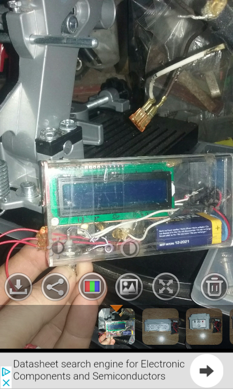

(#) deak francis hozzászólása Jan 14, 2018 /
Mérőfejet szeretnék csinálni az ESR műszeremhez freki mérésére,ha lehetne valami tulfesz védelemmel , mert egyszer kivágta az ATMEGA 328_at.Köszönöm.

(#) proli007 válasza Blintux hozzászólására (») Jan 14, 2018 /
Hello! Ha a megoldásod ez, akkor működnie kell a dolognak. De a problémádat szerintem nem a feszültségszint hanem az okozza, hogy ha egy bemeneten csak egy pillanatra van jel, akkor a Led ugyan ez alatt elalszik, csak azt Te a szemeddel nem fogod érzékelni. Tehát a diódás ÉS kapu után igazából egy újraindítható monostabil multinak kellene lenni. Akkor hiába csak egy pillanatra van jel, a monostabil késleltetési idejéig mindenképpen sötét lesz a Led.
(#) vargaf válasza deak francis hozzászólására (») Jan 14, 2018 /
Bemenetek védelmére már régóta van megoldás, mellékelem.

(#) killbill válasza proli007 hozzászólására (») Jan 14, 2018 /
Ez egy diodas VAGY kapu.

(#) sany válasza Blintux hozzászólására (») Jan 14, 2018 /
Esetleg egy inverter a kimenetekre? Teszel egy LED -et az inverter kimenetére, ebből 8 db kell.
(#) pucuka válasza killbill hozzászólására (») Jan 14, 2018 /
Ez az, és működnie kell. Nem kell hozzá még Schottky dióda sem.
(#) killbill válasza killbill hozzászólására (») Jan 14, 2018 /
Pontosabban egy VAGY kapu meg egy inverter, azaz egy NOR kapu. De tudom, hogy ezt te is tudod, csak elirtad. A kep neve is TTL-NOR
(#) killbill válasza pucuka hozzászólására (») Jan 14, 2018 /
Igen, proli007 kollega kapcsolasanak mukodnie kell. De az eredeti kapcsolas es az uzemi parameterek ismerete nelkul nem tudunk eleg okosak lenni.

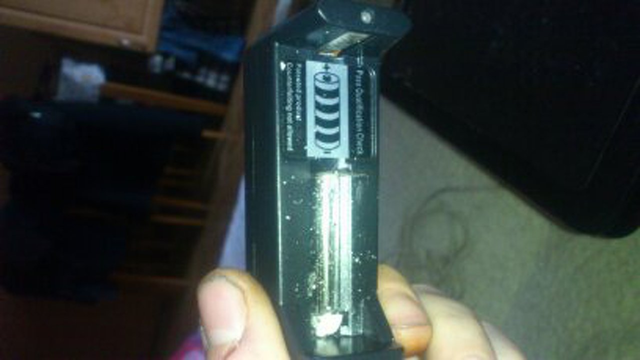

Sziasztok! Lenne egy kérdésem. Van egy laserpointer-hez kapott töltő. Na most megmértem és a pozitív a negatív. Szóval gyárilag nem jó a jelzés. Kép mellékelve. Ez hogyan hat a lítium ion akumlátorra? Nem teszi tönkre?
(#) nedudgi válasza luigi71 hozzászólására (») Jan 15, 2018 /
A felső érintkező stimmel, de az alsó nem jól látszik. Mindensetre a felső inkább a pozitívra hajaz, így a címke jónak tűnik. Tegyél fel másik képet, ahol az alsó érintkező jobban látszik.

(#) RoliNyh válasza luigi71 hozzászólására (») Jan 15, 2018 /
Nekem van ilyen töltőm, a LED felőli (a fix) rész a pozitív, a másik (a mozgatható) a test.
Ha nem így van, akkor az fordítva lett beforasztva lehet, vagy hibás a készülék.
Szedd szét, és ellenőrizd. Az üresjárati feszültsége 4.220V.
Akku nélkül bedugva a piros LED villan egyet. Ha akkut teszel bele a piros LED folyamatosan világít.
„Ez hogyan hat a lítium ion akumlátorra? Nem teszi tönkre?”
Remélem ez ugye költői kérdés volt...
