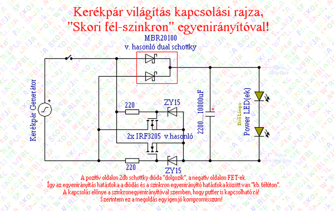

Azt szeretném kérdezni, hogyha szeretnék egy fényérzékelős kapcsoltó, biciklire, agydinamóhoz, akkor, mi kellene hozzá, a fényérzékelő által csak a nem kapcsolt és kapcsaolt állás valósuljon meg, ne legyen köztes. Az agydinamó 6V 3W váltóáramot termel. Nem nagyon találtam olyan kapcsolást, amit tudnék, hogy jó lenne Nekem. Mi lenne a megoldás?
Remélem valaki tud segíteni, keresgéltem, de nem jutottam semmire eddig. :/

(#) Epu2 válasza bali114 hozzászólására (») Jan 12, 2018 /
Egy jó kapcsolás a lámpához...
Egy fotoellenállás által vezérelt komparátoros MOSFET-es kapcsoló.
Az áram módosulás bringalámpánál nem egyszerű. Vagy kis fényerő van végig, vagy akkuban kell tárolni az energiát. Ez mondjuk megoldható agydinamónál, mert mindig forog, ha mész vele.
