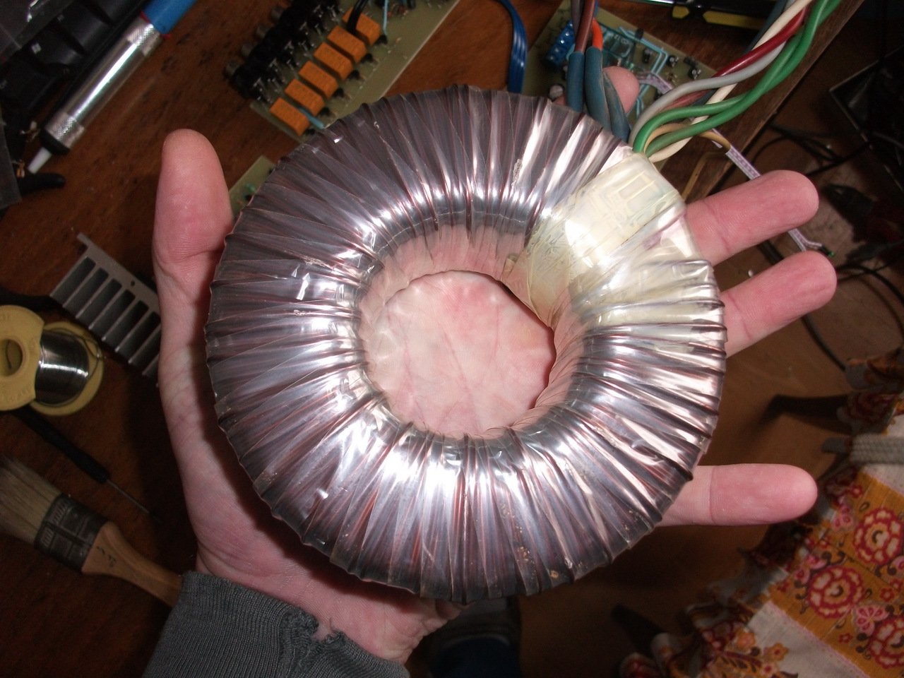

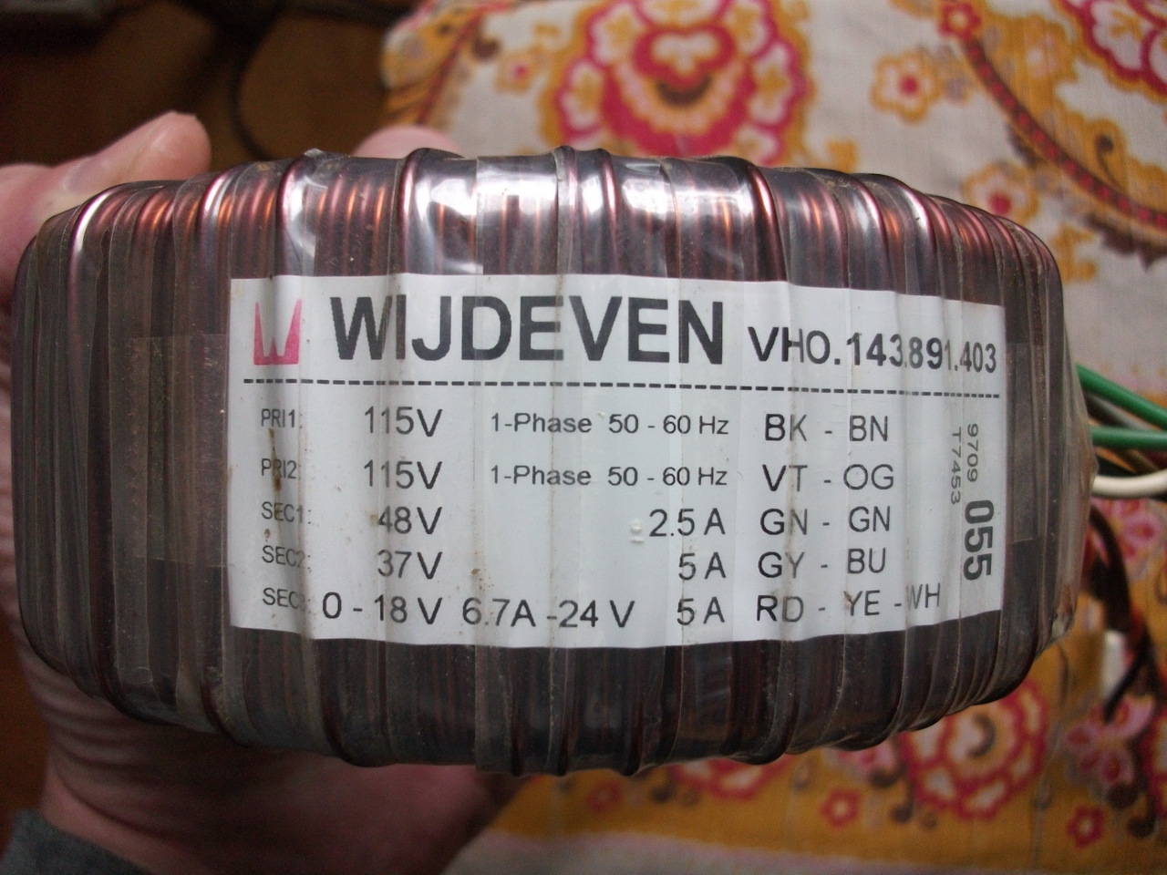

(#) dbalazs hozzászólása Szept 19, 2017 /
Egy meglévő trafó áttekeréséről szeretnék kérdezni:
A alap felállás mint szekunder kimenetek:
1x48V 2,5A
1x37V 5A
1x 24 5A
Namármint.....
Ha összeadjuk a folyamatos mind a 3 kimenetet mint terhelés.......
Akkor elméletileg a trafó úgy 425W-os lenne?????
Az egyszerű VOLT x AMPER-al számolva.
A méretei jelen állapotban:
Külső átmérő: 133mm
Belső átmérő: 53mm
Magasság: 55mm
Súly: 2,5kg
Nekem csak egy 2x28 vagy 2x29v, 300-320w-os trafó kellene.
Pluszban 2x12v max:1-1A-es segédekkel.
Szerintetek?
Letekerném az összes régi szekundert.....
A primer maradna!
Azt újra tekerném a szekundereket.
Ok tudom, nem olyan egyszerű. mert tudni kellene a pontos vasmag méreteket + anyagát!
De esetleg így sacc/kb-ra????
Minthogy....
A 2x28v 2x5,4A-al, milyen átmérővel + menetszámmal kellene megtekernem?
+ Ugyan így a segédtápokat?
Éééés ha szerencsém van, akkor újra tudnám hasznosítani a letekert régi szekunder huzalokat, ha nem sérül a zománc!!!!!!
Elsődlegesen a 48 és a 37v-os ágat nézve.
A segítséget előre is köszönöm.

(#) granpa válasza dbalazs hozzászólására (») Szept 19, 2017 /
Letekered a szekundereket, mindegyiket gondosan megszámolod, felírod. Aránypárral kiszámolod a neked kellő feszültségeket (az eredetiből). Huzalátmérőt (keresztmetszetet) a régiekből ugyanígy. Pl: a 48 V-os tekercs huzalja, párhuzamosan, megfelelhet az új, -kb. 2× akkora-, áramhoz. Az 5 A-re méretezett huzalok elbírják az 5,4 A-t is. Kevesebb lesz a külső tekercs, jobban hűl, nagyobb áramsűrűség megengedhető. Ha nagyon biztosra mennél, ~5%-kal növeld meg a kapott menetszámokat, akár megcsapolás formában.
A hozzászólás módosítva: Szept 19, 2017
(#) RoliNyh válasza dbalazs hozzászólására (») Szept 19, 2017 /
Én inkább mérnék. Letekered az összes szekundert. Visszatekersz 10 menetet, és megméred üresjáratban hány volt van rajta. A kapott értéket elosztod 10 -el, így megkaptad egy menethez hány volt tartozik. Ebből könnyen kiszámolható a szükséges feszültségekhez tartozó menetszám. Ha egyenirányítás is lesz, vedd figyelembe, hogy nőni fog a feszültség. Ha van valami műterhelésed, pl teljesítményellenállás, akár terhelt feszültséget is mérhetsz az ideiglenesen feltekert 10 meneten...
(#) Ge Lee válasza dbalazs hozzászólására (») Szept 19, 2017 /
A helyedben én biztosan nem tekerném le a szekundereket mert minek, ha egyszer már feltekerték. Azzal kezdeném, hogy akár még nagy szerencsém is lehet, ami akkor következne be, ha a szekunderek közül a 48V-os van legalul. Ebben az esetben a 37 és a 24V-os tekercsekből alakítanám ki azt a 2x28-at, az egyiket megtoldva a másikból meg letekerve (lecsípve). Minden azon múlik hogy mekkora feszültség van egy sorban, mert ha sok, akkor még bontani sem biztos hogy kellene, csak a szigetelést itt ott, meg egy két helyen el kellene vágni valahol a huzalt. Hogy melyik tekercs van kívül az látszik, ha mégsem akkor az egyik mérőzsinórt egy gombostűben kell végződtetni, és átszúrva vele a szigetelést és a huzal lakkrétegét máris lehet mérni.
(#) dbalazs válasza Ge Lee hozzászólására (») Szept 19, 2017 /
Lehet, megpróbálom.
De a lényeg, hogy a teljesítmény elméletileg valós lehet amit leírtam?????
Az alap felállásban (425w)?
Mert az is lényeges!
Igen. Számodra most a teljesítmény lényegtelen, az a lényeg, hogy kevesebb ne legyen mint amennyire szükséged van. Ha több az csak annyiban baj, hogy mondjuk 1-2mm-rel nagyobb a trafó átmérője és a magassága a vastagabb huzal miatt. A 48V-os tekercs nem jó, mert annak a huzalja vékony, neked az 5A-es huzalokra van szükséged (2x28 azaz 56V 5A-en az 280W).
Most kezdtem letekerni.
Közben számolom, hogy az egyéb kimeneteknél mennyi menet van.
A 48v-os ágat, azt én is néztem. Átmérője 1mm.
A többi 1,5mm-es.
