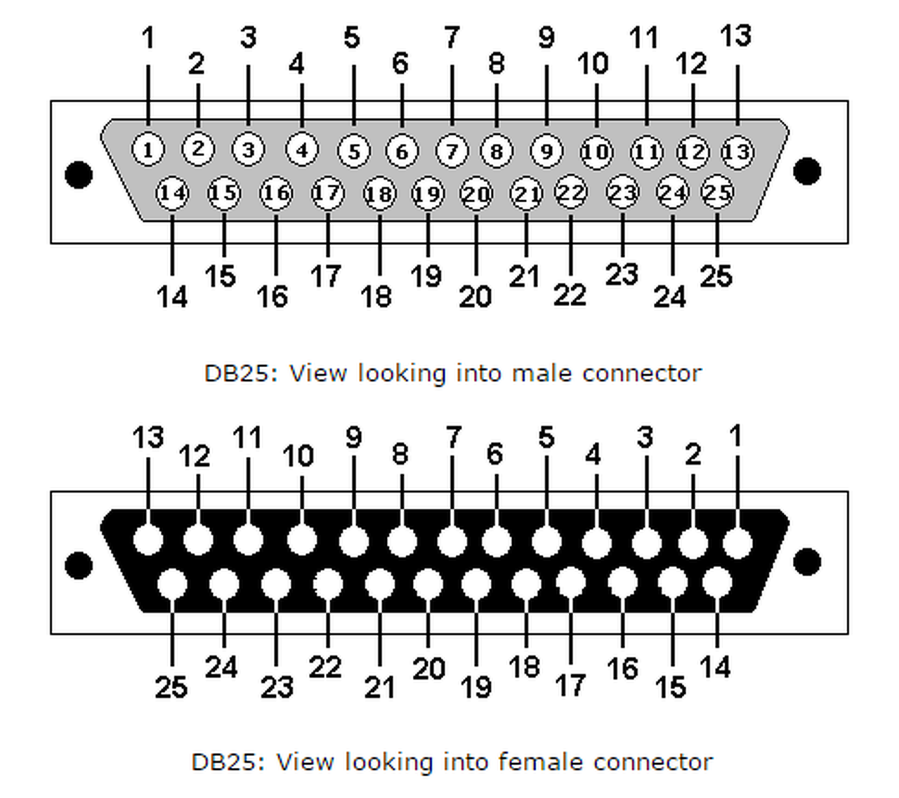

Sziasztok.Van nekem egy ilyenem.Az a gondom hogy mihelyt portra dugom,megbolondul a kártya.Azt csinálja hogy a fő motort,és valamelyik tengely a rádugás pillanatában el indítja,és nem tudok semmit tenni hogy meg áljon.A kézi tasztatura külön múködik,tudok vele állítgatni,amit engedélyez persze.Próbáltam egy régebbi XP gépen,ott még nem is bolondult meg annyira de nem tudok motort indítani,a kártyán nagyon nagyon halványan világít a port visszajelző led minden motornál.Akkor ráraktam a netes gépemre,net kikapcsolva,na itt aztán teljes káosz.A Mach3 el sem indítva csak a port kábelt dugom rá,és megbolondul fő motort indítja és két vagy három tengelyt.A visszajelzők teljes fénnyel világítanak.Valami zavar van az erőben,de az istenért sem jövök rá.Kapcs táp van rákötve,ez kézibe működteti a táp egy USB vezérlővel múködik.Hellp már kezdek kiakadni.

Ki van kapcsolva a géped mikor csatlakoztatod a kártyát? Bekapcsolt számítógépre nem csatlakoztatunk párhuzamos, vagy soros eszközt, csak kizárólag USB-t lehet. Boot-oláskor az Enable (DB25 1 pin) tiltja a vezérlőt addig amíg a vezérlő programot elindítod (tartó áram sincs) és csak ebben az esetben ismeri fel helyesen a csatlakoztatott eszközt. Sima nyomtató kábel nem jó hozzá csak a "pin to pin" hosszabbító. A gépen és a vezérlő beállításoknál ellenőrizd a címet, alapesetben paralel-378, serial-3F8, ha eltér állítsd be. Ha ezek után sem működik jól, akkor első körben csak a kártyát és a motorokat próbáld a többit kösd le, majd egyesével kösd vissza és próbáld, így tudod kizárni hol a baj.

Na én dugdostam a kábelt menet közben is,akkor ez is probléma volt.Amit adtak hozzá kábelt azzal próbálom,volt egy másik kábelem azt most nem találom.A port így van beállítva,most megpróbálom kimérni a kábelt.
