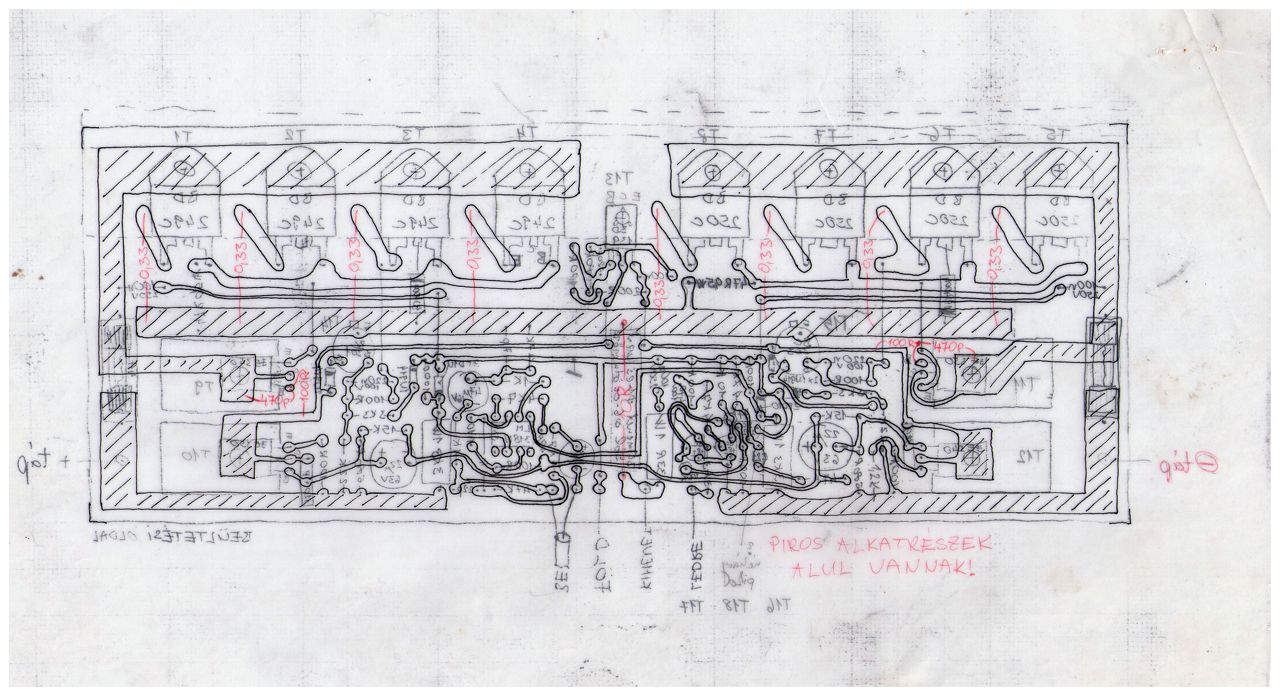

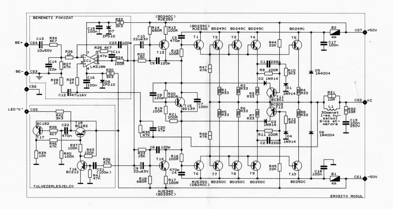

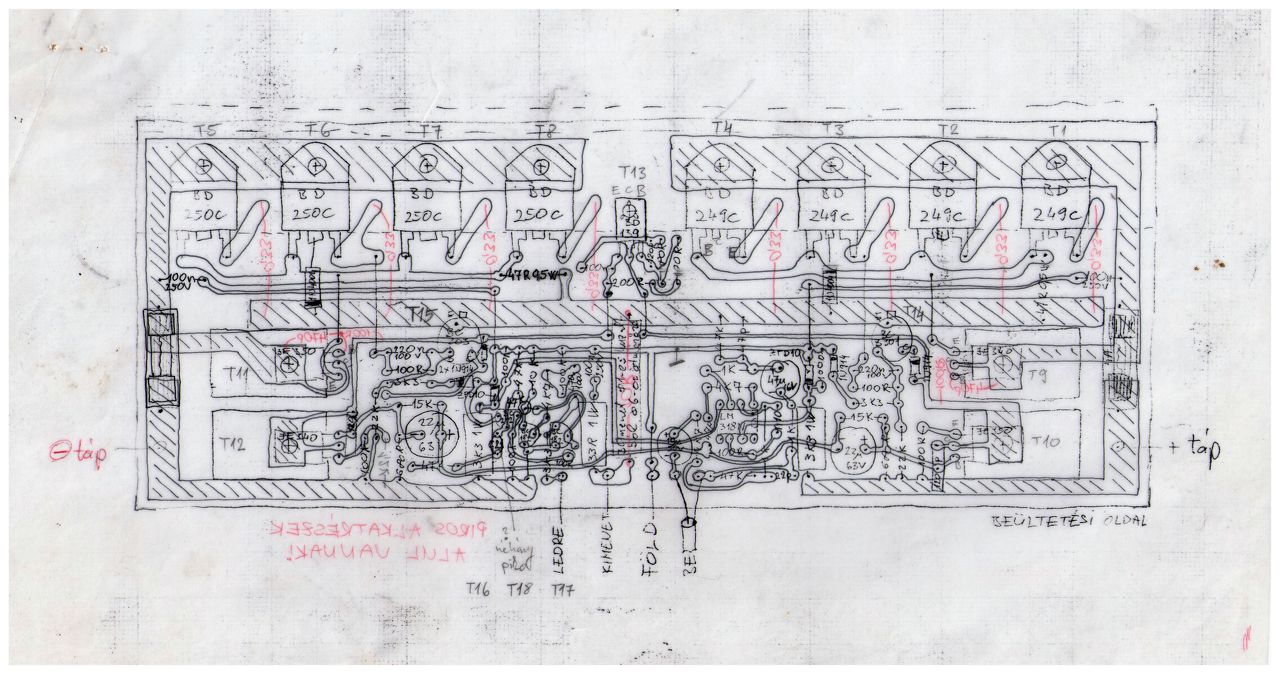

(#) Alkotó válasza Beringer 600 hozzászólására (») Jan 17, 2017 / 5
Mellékeltem amit találtam. A végfok még ma is megvan, amit most nem kapcsoltam be, de szinte biztos hogy működik. Ez egy gyári erősítő panel visszarajzolása, ami nálam volt javításon. Ha jól emlékszem REFLEX felirat volt rajta, és saját mérésem alapján 200 W-ot tudott 8 ohmon. A mérés adatait felírtam a papír sarkára: Ube 1250 mV; Uki=42,7 V; Iki=4,83 A (a műterhelésen kicsit nagyobb mint 8 ohm).
A kapcsolás még egy DOS-os Orcad nevű programmal készült -hú de régen-, ahol a panelről visszarajzolt skiccet próbáltam tisztázni. A panelterv pedig szó a beültetett panel lerajzolásával készült. Nagy munka volt, becsüld meg.

(#) adapter válasza Alkotó hozzászólására (») Jan 17, 2017 /
Minden elismerésem! Az Orcad volt ami elvette a kedvem a PC-s rajzolgatástól évekre, egér nélkül egy astabil multivibrátor rajzát több mint egy órán át erőltettük gyakorlásként szakkörön a gépbe. Inkább készítettem műanyag fóliából "alkatrész sablont", azzal kézzel is gyorsabb volt, igaz, nem lett szép...
(#) Beringer 600 válasza Alkotó hozzászólására (») Jan 18, 2017 /
Nagyon szépen köszönöm a rajzokat,már le is mentettem,+ még ment neked egy like.
Van nekem két ilyen modul,még Balu50 kollégától kaptam,megy mindkettő,csak már kicsit meg viselt a fóliás oldala,és újat szeretnék csinálni.
Remélem nem akadok el sehol,az újra építésnél,de ha mégis,akkor kereslek.
Még egyszer köszönöm!

(#) Klorid hozzászólása Jan 20, 2017 /
Sziasztok! A mellékelt képen lévő kapcsolásban az R31 "Cilp"-el jelölt lábára ha tennék egy ledet trimmer potméteren keresztül a testre csatlakozva, akkor be tudnék állítani egy értéket aminél felvillan a led és jelezné hogy ki van vezérelve az erősítő? Nem zavarná a működést?
(#) reloop válasza Klorid hozzászólására (») Jan 20, 2017 /
Szia! Mikor az erősítő kimeneti jele határolódik, vagy mondjuk úgy négyszögesedik, a Clip kimeneten ugrásszerűen megnő a feszültség. Mint az erősítőhöz tartozó leírás utal is rá, egy komparátor áramkörrel kell ezt a változást kiértékelni és azzal lehet a LED-et kapcsolni. Sajnos kész áramkört nem találtam hozzá.
