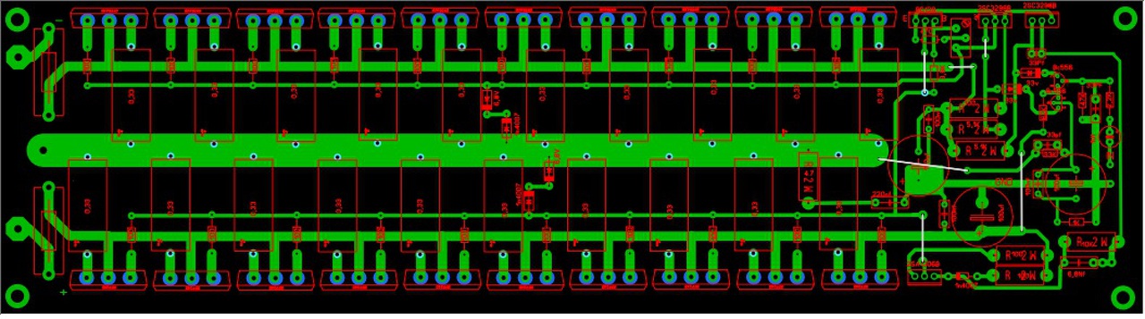

(#) krisz69 hozzászólása Jan 22, 2017 /
Kicsit ismét átgondolva.. 600w 8ohm . 95v ról...
(#) krisz69 válasza krisz69 hozzászólására (») Jan 22, 2017 /
Feltöltöm majd a layt. Így nem sok látszik.

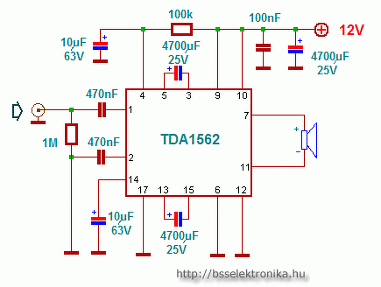

(#) elvenelder hozzászólása Jan 23, 2017 /
Tudna valaki a lenti kapcsolásról egy nyáktervet készíteni (ha van valakinek egy kis türelme és szánna rá időt) mer nekem nem igazán megy. Nagyon megköszönném.
(#) krisz69 válasza elvenelder hozzászólására (») Jan 23, 2017 /
Elöbb kérdez útánna a működőképeségének. Mert a Bss elektronikás rajzokkal sok gond szokott lenni.
(#) reloop válasza elvenelder hozzászólására (») Jan 23, 2017 /
Szia! Egy kis segítség a Google-tól Bővebben: Link.

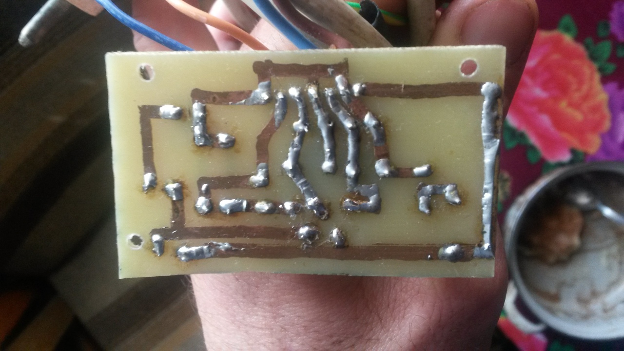

(#) jani1987 válasza elvenelder hozzászólására (») Jan 23, 2017 /
Én jobban bízok a gyári rajzba. Eddig ez volt a leginkább működőképes kézi készítésű panelom Lm1875-re. Tény hogy nem a legszebb de mindenki ezzel kezdi.
