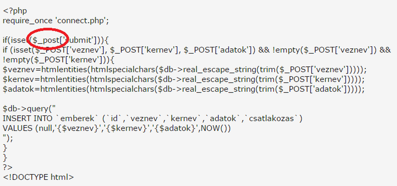

(#) Kari55 hozzászólása Jan 21, 2017 /
Sziasztok. Meg tudná nekem mondani valaki, hogy miért nem működik az alábbi php programom?
Nem teszi be az adatokat az adatbázis táblába, de semmi hibaüzenetet nem ír ki.
<?php
require_once 'connect.php';
if(isset($_post['submit'])){
if (isset($_POST['veznev'], $_POST['kernev'], $_POST['adatok']) && !empty($_POST['veznev']) && !empty($_POST['kernev'])){
$veznev=htmlentities(htmlspecialchars($db->real_escape_string(trim($_POST['veznev']))));
$kernev=htmlentities(htmlspecialchars($db->real_escape_string(trim($_POST['kernev']))));
$adatok=htmlentities(htmlspecialchars($db->real_escape_string(trim($_POST['adatok']))));
$db->query("
INSERT INTO `emberek` (`id`,`veznev`,`kernev`,`adatok`,`csatlakozas`)
VALUES (null,'{$veznev}','{$kernev}','{$adatok}',NOW())
<!DOCTYPE html>
<html>
<head>
<title>MySQLi...</title>
</head>
<body>
<?php
if($result = $db->query("SELECT * FROM `emberek`")){
if($result->num_rows){
$table = $result->fetch_all(MYSQLI_NUM);
echo '<table border="1">';
foreach($table as $row){
echo'<tr>';
foreach($row as $record){
echo'<td>'.$record.'</td>';
echo'</tr>';
echo '</table>';
}else{
echo '<p>Nincs hibás adat.</p>';
$result->free();
<hr/>
<form action="<?php echo $_SERVER['PHP_SELF'] ?>" method="post">
<table>
<tr>
<td>*Vezetéknév:</td>
<td><input type="text" name="veznev" /></td>
</tr>
<tr>
<td>*Keresztnév:</td>
<td><input type="text" name="kernev" /></td>
</tr>
<tr>
<td>Magamról:</td>
<td><textarea name="adatok"></textarea></td>
</tr>
<tr>
<td colspan="2"><input type="submit" name="submit" value="Küldés!" /></td>
</tr>
</table>
</form>
</body>
</html>
<?php
$db->close();
Köszönöm előre is.
A hozzászólás módosítva: Jan 21, 2017
(#) Norberto válasza Kari55 hozzászólására (») Jan 21, 2017 /
Én úgy csinálnám, hogy a query paraméterét (a lekérdezés tartalmát) egy önálló szöveges változóba raknám, és azt ki lehet íratni a képernyőre PHP-ból, mielőtt még a lekérdezést elküldenéd. Ebből két dologra is következtetni lehet:

(#) Kari55 válasza Norberto hozzászólására (») Jan 22, 2017 /
Köszönöm a válaszodat, de nem igazán értem miről is van szó.
Egyébként Erről a tutorialról csináltam de mégsem működik.
(#) steelbird válasza Kari55 hozzászólására (») Jan 22, 2017 /
Az adatbázisod SQL kódját is tedd fel, hátha azzal van a gond.
Ha az adatbázis kezelőben viszel fel adatot a táblába, azt listázza a program?
A hozzászólás módosítva: Jan 22, 2017
(#) Kari55 válasza steelbird hozzászólására (») Jan 22, 2017 /
Igen azt listázza, csak ha a "localhost/index php" ban adom be az adatokat. akkor semmi eredmény
Ha a phpMyAdmin -ban futtatod a kérést, akkor bekerül a táblába a record? Ott látnod kell a hibaüzenetet, ha nem tud lefutni.
Pl:
  1. INSERT INTO `emberek` (`id`,`veznev`,`kernev`,`adatok`,`csatlakozas`) VALUES (null, 'Kiss', 'Kázmér', 'Ezek itt az adatok', NOW())
Erre mit ír ki, ha nem fut le hiba nélkül?
(#) Kari55 válasza steelbird hozzászólására (») Jan 23, 2017 /
Igen Ha a phpMyAdmin -ban futtatom. akkor látom az adatokat.
(#) steelbird válasza Kari55 hozzászólására (») Jan 23, 2017 /
Akkor tegyél a php kódodba ellenőrző részeket.
Pl: exit("Eddig OK");
Ellenőrizni kell, hogy megkapja- e a postolt adatokat, ha nem, miért nem, ha igen, akkor lefut-e az sql kérés, stb...
Ezeket ilyen pluszban beszúrt ellenőrző kódrészekkel meg tudod nézni.
Jó lett volna, ha kódként formázva teszed fel a kódodat, mert akkor könnyebb hivatkozni a kódrészekre azok sorszámával.
A hozzászólás módosítva: Jan 23, 2017
(#) Norberto válasza Kari55 hozzászólására (») Jan 23, 2017 /
A teszteléskor minden egyes mező kötelezően ki volt / van töltve egyébként?
Arra gondolok, pl. a keresztnév mezőben volt-e érték. Ugyanis a PHP kód szerint ha ez a mező üres, akkor nem is hajtódik végre a további kód, nem kerülhetnek be az adatok.
Illetve kérdés még, hogy a megfelelő jogosultság be van-e állítva az adatbázisban ahhoz a felhasználóhoz, ami a connect.php fájlban meg van adva, és hogy a connect.php-ban ezek jól vannak még megadva.
Van egy pár hibalehetőség.
(#) steelbird válasza Norberto hozzászólására (») Jan 23, 2017 / 1
Inkább ez lesz a probléma...
(#) Kari55 válasza steelbird hozzászólására (») Jan 24, 2017 /
Szia, igazad volt, így már működik!!! Ennyit számít a kis/nagy betű a kódban?
