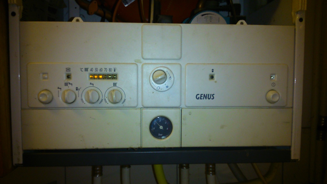

(#) Szendy hozzászólása Jan 22, 2017 /
Sziasztok, segítsetek, már nem értem mi a baj. ( http://www.hobbielektronika.hu/forum/topic_post_2025157.html#2025157 )
HMV készítés után nem áll le a láng. Ma szétszedtem a váltószelepet. Membrán jó. Váltószelep végén a mikrokapcsoló jó. Ha megnyitom a melegvizes csapot zár az érintkező, ha elzárom szétbont, tehát a membrán mozgatja a váltószelep rudazatát, az pedig a mikrokapcsolót. Azt hittem a mikrokapcsoló ad jelet, hogy kell-e a melegvíz. De úgy látszik nem, vagy nem csak az. De akkor mi a fene az, ami miatt mégis nyomja ezerrel? A így kérés nélkül elkészült meleget kinyomja a radiátorok felé. Ha ilyenkor a termosztáton állítok fűtésre majd vissza, azt sem állítja le. Egyértelműen a HMV szészítési igényt érzékel valahonnan. Minden javaslat éredekel. Mégegyszer a kazán tip.: Ariston Genus 23M nyílt égésterű kéményes kombi kazán. Köszönöm az ötleteket előre is.
A hozzászólás módosítva: Jan 22, 2017

(#) VIM válasza Szendy hozzászólására (») Jan 24, 2017 /
Szia! Ezen az oldalon találsz robbantott ábrát a készülékedről és megtalálod az áramláskapcsolót is ami a HMV vételezést indítaná ill. kapcsolná le. Talán csak azzal van probléma. A komplett kapcsoló a 17. számú az ábrán. Bővebben: Link Ez a reed reléje és a kapcsolómágnese. Talán ha a kapcsolóból kihúzod az egyik stekkert és leáll a HMV készítés, akkor azzal lesz a gond.
