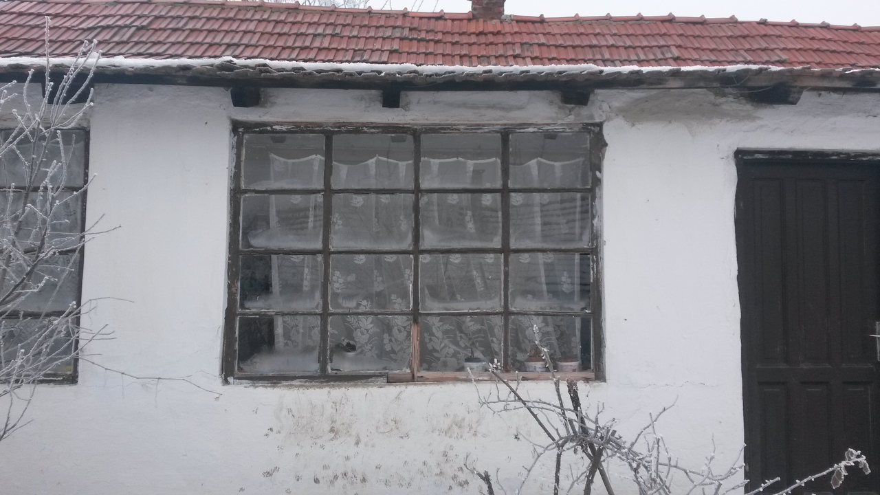

Egy olyan nagy ablak nem hinném, hogy kijön 100 ezerből. Euro norm hőszigetelt.
(#) jani1987 válasza pjg hozzászólására (») Jan 24, 2017 /
Majd holnap küldök képet. Az idén készítenem kell egy új ablakot de minden tudásom autodidakta. Más szóval a marás technika nem az erősségem.
Szamóca: ott a pont. Ekkora ablakot nem tudok venni de kisebb méretbe már sikerült csinálni. Habár nem egy mester munka.

(#) pjg válasza jani1987 hozzászólására (») Jan 24, 2017 /
Egy ilyen ablakot hobby szinten nem csinálsz. Júniusban végzek a sulival utána ha gondolod átbeszélhetjük a hogyant.
(#) pjg válasza pjg hozzászólására (») Jan 24, 2017 /
Komplett ablak kell, tok, vagy ablakszárnyak?

(#) jani1987 válasza pjg hozzászólására (») Jan 25, 2017 /
Itt van a beígért fotó.
(#) pjg válasza jani1987 hozzászólására (») Jan 25, 2017 /
Ja vagy úgy. Én ablakra gondoltam.
Ehhez legjobb lenne marógépen kontraprofil maró, de meglehet csinálni falcmaróval, csapolással. Kell ez a sok apró üveg?
Szimpla, vagy dupla üvegezésű? Gondolom szimpla, mert nagyon párás. Én ezt kidobnám és egy nagy keretbe dupla Thermopán üveget tennék osztás nélkül. Esetleg kettéosztva.
Kézi munkával is meglehet csinálni. Gyalupad, falcgyalu, fúrógép, véső.
A macsekok ott is feljárnak a párkányra?
Mérd már meg mekkora a falnyílás.
A hozzászólás módosítva: Jan 25, 2017
(#) szamóca válasza jani1987 hozzászólására (») Jan 25, 2017 /
Én sejtettem, hogy ilyesvalamiről van szó. Hallgass pjg-re! Tényleg olcsóbb, és jobb megoldás amit ajánl, én is azt tettem.
(#) zolika60 válasza jani1987 hozzászólására (») Jan 25, 2017 /
Szerintem is pjg megoldása a legjobb. Nekem is úgy vannak a garázsablakok. Csináltatsz egy megfelelő méretű hőszigetelt üveget és gyalult lécsekkel becsavarozod a falba. Ha kell hogy ilyen kinézetű legyen tehetsz elé egy lécrácsot dísznek.

(#) granpa válasza jani1987 hozzászólására (») Jan 25, 2017 /
Több dologban igaza van az uraknak, de megfelelő méretű lécből ki lehet szépen falcgyaluval munkálni, a keresztezéseknél illeszteni. Mélyebbre gyalulni az üveg helyét, és dupla üveget tenni (jobb hőzárás, valamint utólag is kivitelezhető, ha egyszerre "nem fussa"). Nem hátrány a kazettás ablak, könnyebb pótolni, ha "baleset" éri, és olcsóbb is kis darabokból összerakni. A dupla-üveg technikáját bármelyik rendes üvegestől megtudhatod, nem egy ördöngösség. Továbbá, ha utólag nyitórészt akarsz, azt is könnyebb megoldani. Előre le kell gyártani, cseréléskor az eredeti üveget fel tudod használni. Én az ablakaim nagy részét bontáskor kidobott ablakok üvegeiből (és kereteiből) pótoltam, illetve az újakba is ilyenek kerültek. Pénzt még nem adtam ablakért.
(#) szamóca válasza granpa hozzászólására (») Jan 25, 2017 / 1
Annyit azért hozzátennék, hogy aki még fát csak kályhába tett, az azért ne próbálkozzon elsőre falcgyaluval, kézifűrésszel egy kazettás ablakkeret elkészítésével.
Azért az nem olyan egyszerű. Már a megfelelő faanyag beszerzése is igényli a hozzáértést. Pláne hogy szárított, asztalos minőséget nem TÜZÉP-en árulnak. A csavarodott, görbe, vizes, egyéb hibás szálak kijavításáról nem is beszélve.
(#) jani1987 válasza szamóca hozzászólására (») Jan 25, 2017 /
Akinek a tudjátok miből sikerül légvárat építeni az tud valamit. Hajdú-Bihar megyébe hol vennél normális faanyagot? Egyáltalán miből érdemes? Az ajtót fenyőből csinálták de a gyanta már átütött rajta.
