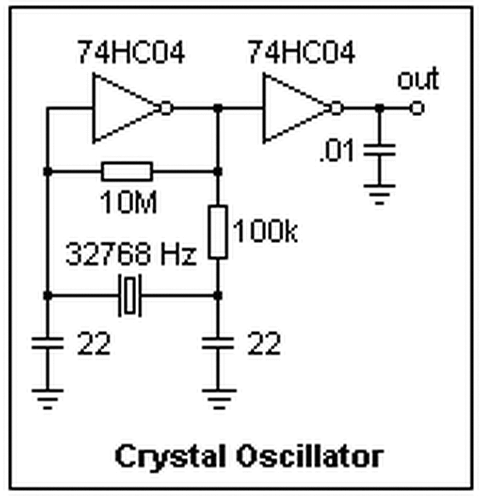

Tudom nem ez a topic téma de fölöslegesnek gondoltam egy újat nyitni. Annyi lenne a problémám,hogy van egy DS1307 modulom rajta a 32.768kHz es kristállyal elem stb. ,de naponta kb fél percet téved ezzel nem lehetne valamit kezdeni ? Szobahőmérsékleten van az egész esetleg a hőmérséklet állandó tartásával meg lehet oldani a problémát ? A válaszokat előre is köszönöm.
(#) Bakman válasza davix95 hozzászólására (») Márc 7, 2016 /
A modul pontosságát a rákapcsolt kristály adja, azt cseréld ki. Nekem a HEStore-os "óra" kvarccal három havonta kb. 50 másodpercet sietett. Extra kondenzátort nem raktam rá.

Megnézed, melyik irányba, mennyit csúszik az idő, és korrigálsz. Egyszer egy nap, vagy többször, ahogy tetszik. Mondjuk hajnal 3kor nem valószínű, hogy feltűnik fél perc hiba. De a kristálycsere gyorsabb megoldás. Bármelyik karórában használatos jó, vagy amit találsz. Az ebay-es nyákokon szerintem 32000Hz-es kristály van, nem 32768Hz-es. Takarítsd le a gyantát meg minden koszt a kvarctól.
(#) Bakman válasza Kovidivi hozzászólására (») Márc 7, 2016 /
Kalibrálni csak központi időről lehet, de ha az van (DCF, GPS stb.), akkor már nem sok értelme van az RTC-nek, hacsak nem a fogyasztás csökkentése. Esetleg DS3231 használata, az már eléggé pontos. Továbbra is fenntartom, hogy a kvarc cseréjével megoldódhat a gond, esetleg kiegészítő kondenzátorokkal, mint az szokás a nagyobb frekvenciájú kristályoknál, bár utóbbi kissebb eséllyel indul a versenyben.

Ha van kéznél 10-50 pF-os kondenzátor, köss a kvarcra kettőt a rajz szerint, próba-szerencse alapon.
(#) davix95 válasza Bakman hozzászólására (») Márc 7, 2016 /
jelenleg nincs de holnap szerzek kipróbálom esetleg még egy olyat is hogy az egészet be pakolom egy dobozba aztán egy termoszt csinálok,hogy kb állandó 30-40 fokon legyen és hátha javul a helyzet,

Tudom, dolgoztam is rajta elég a program írásában volt egy kis probléma néha újra írta az időd és ez okozott egy kis csúszást javítottam + kondi is ment rá a rajz alapján , meg távolabb raktam a radiátortól aztán máris jobb lett a helyzet egész nap ment ,de nem idáig nem tévedett .
