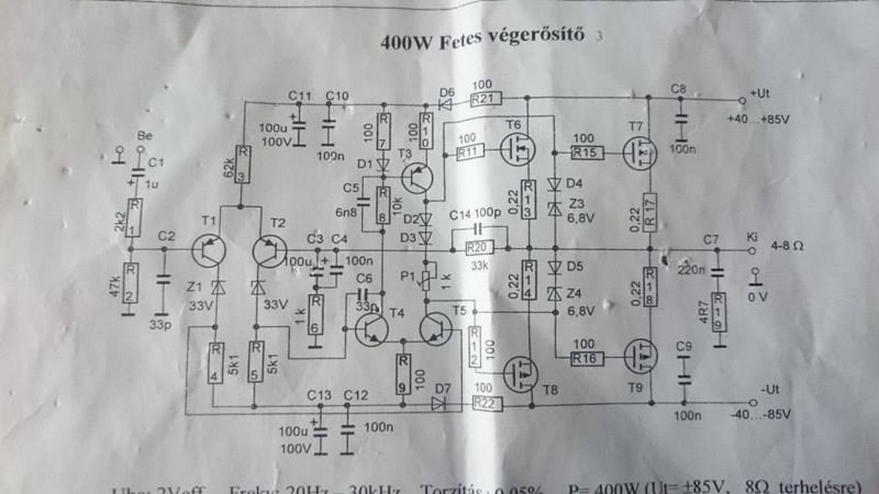

Én ezt a kapcsolást használom nekem bevált. Lehet cserélni audió FET-re is, és akkor kisebb a teljesítmény.
(#) steelbird válasza krisz69 hozzászólására (») Feb 2, 2017 / 1
Még csak közelítőleg sem azonos egy hexfet, és egy audio célra gyártott mosfet munkaponti beállítása, úgyhogy áramköri módosítás nélkül nem használható egymás helyett a két tipus.
A nyugalmi áram szabályzó köre pedig nem megfelelő kialakítású ennél a végfoknál. Az IRFP -k hajlamosak a hőmegfutásra, ez a szabályzó kör pedig nem megfelelően hőkompenzált.
Ráadásul a későbbiekben egy esetleges trimmer kontakt hiba, vagy szakadozás a végtranyók halálát okozhatja.
Azt nem bírom felfogni, hogy miért kerül sorozatgyártásba egy ilyen átgondolatlan tervezésű áramkör...
(A teljesítmény pedig az adott tápfeszültségtől függ, nem a fet tipusától.)

(#) krisz69 válasza steelbird hozzászólására (») Feb 2, 2017 1 /
Tinner szakadásnál le esett a nyugalmi áram. és nem elcsattant. meg volt szerncsén rossz BD-139 hez is akkor sem ment tönkre. Ráadásul rövid ideig de a féltápot is elviseli a kapcsolás. Sok szempontból végig teszteltem . Több féle NYÁK tervel le is gyártottam sok féle aprobb módosításal. (= Mai napig nyúzom bulikban subbot hajt fulon ! )
(#) zotya1983 válasza steelbird hozzászólására (») Feb 2, 2017 /
Így igaz! De egy bd 139 el kiváltott 2 diódás megoldás máris jó lehet a nyugalmihoz És máris nem futkározik fel s alá a nyugalmi munkapont

Nem, a Dracula nem ez a teljesítmény-kategória. Az kis teljesítményű fejhallgató erősítő, ha arra gondolsz. Ha üzemi hőfokon van beállítva a nyugalmi árama, akkor az viszonylag stabil, nem ingadozik a végfok hőterhelése.
A szóban forgó 400W -os fetes végfokba viszont nem elég az a két diódából és egy trimmerből álló nyugalmi áramot állító kör. Ez potenciális veszélyforrás, mivel ezek az IRFP fetek hajlamosak a hőmegfutásra. Az meg nem elég kompenzáció, hogy azt a két diódát a hűtőbordára szereli az ember, hogy hőkontaktban legyen a végtranzisztorokkal.
A Dracula sem jó ebből a szempontból. Az rendben lenne, hogy egy hőkompenzált referenciaforrás szolgáltatja a fetek nyitófeszültségét, mert az nem mászik el a hőmérséklet változás hatására, de emiatt épp ugyanaz vele a probléma, mint a "mezei" dióda-trimmer megoldással. Melegedés hatására a végfok tranzisztorok ugyanakkora nyitófeszültség esetén jobban nyitnak, ezt kellene kompenzálni azzal, hogy olyankor kisebb nyitófeszültség kell nekik. A Dracula TL431 -es referenciája erre nem alkalmas. De mivel itt kis teljesítményről van szó, így ez nem okoz problémát.

Ha kiveszel egy timmert akkor teljes szakadást hozol létre. Nincs sehol semilyen kontaktus.Viszont ha megszakad a timmer . Jelen esetben 1K ohmos akkor csak . Egy lábat szakitasz meg és a timmer teljes ellenállásamég az áramkörben marad. (precizios timmert használok. Véletlen se.lehesen szakadás)

Szia! Az a gond, hogy nincs átjavítva a kapcsolási rajzon a nyugalmi áram állító rész. Te a Baji féle KIT rajzát csatoltad, holott nem is aszerint építed az erősítőt.

Az általad is említett probléma miatt megmókoltam ezt a kapcsolást. A kollégák építgetik is, tetszik is nekik, így elmaradt a részletesebb kidolgozás.

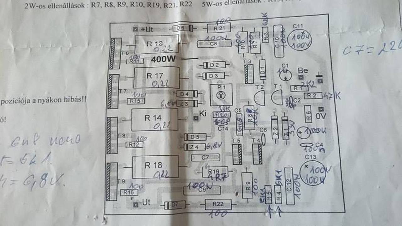

Ott a layout file az eredeti is, és a módositott is. Mindent megosztottam
. Az igaz hogy mem írtam oda melyiket építettem meg.

(#) krisz69 válasza reloop hozzászólására (») Feb 2, 2017 /

(#) krisz69 válasza steelbird hozzászólására (») Feb 2, 2017 /
Van ott 2 layout ,a 600w ost nézd légyszi.

(#) reloop válasza krisz69 hozzászólására (») Feb 2, 2017 / 1
Ezt már említettem, a lay-out nem alkalmas egy kapcsolás áttekintésére.
Mikor lesz már rajz a kapcsolásról, akkor célszerű közkinccsé tenned. Aki nulláról kezdi építeni belezavarodik.

El is hiszem, hogy melegszik. Le kéne vinni a nyugalmi áramot legalább 50mA-ig, mely a 0.33Ω ellenálláson 16-17mV-ot ejt.
A valóságban is 10k értékű a trimmer ami állítja?
Fog menni, vagy átvegyük tételesen az állítás szabályait?
(#) frici.hu válasza reloop hozzászólására (») Feb 2, 2017 /
Életemben nem követtem el ekkora hibákat, mint ezzel az erősítővel, pedig 23 éve foglalkozok elektronikával, de lehet azért van, mert ez a sajátom és 3 és fél éve várja, hogy életre kelljen. Igen, 10Kohm-os a poti, az egyiket cseréltem is, mert 7,3KOhm-ot mértem rajta. Jelenleg 3,7KOhm-ra van állítva, lentebb veszem 1KOhm-ra és küldöm a mérési eredményt, már magamban sem bízok.
(#) reloop válasza frici.hu hozzászólására (») Feb 2, 2017 /
Helyes Minél kisebb értékre állítod a bázis-emitter közötti ellenállást, annál nagyobb lesz a nyugalmi áram!
Tehát vedd fel maximumra, ekkor a végtranyók teljesen zárva vannak még és lassan tekerd, míg a voltmérő meg nem mozdul.
Roppant ajánlott egy primerköri soros izzó, míg nem tisztázott, hogy melyik tekerési irány növel, illetve csökkent.
