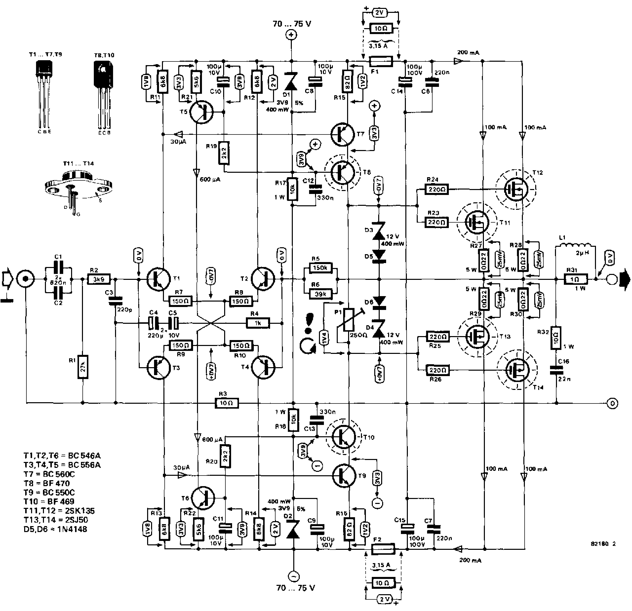

(#) zotya1983 válasza Jurij Dolgorukij hozzászólására (») Feb 2, 2017 /
Azért Mert Ez a Baji Fet is audió fetekre épülő kapcsolás,
jónéhány sikeres után építéssel.Az már csak hab a tortán hogy fettel és akár audió fet (tranzisztorral) is képes működni akár egy 2 sa 1943-2sc5200 párral

(#) Jurij Dolgorukij válasza szili83 hozzászólására (») Feb 3, 2017 /
Helló, itt egy rajz, létezik nyákterv is hozzá, de nincs most nálam a dokumentáció.
Google amúgy megtalálja.
Elektor német folyóiratban publikálták még a nyolcvanas évek elején, rengetegen sikeresen utánépítették. Nekem is volt, nem vészesen bonyolult, nagyon szép a hangja, és nem sokkal nagyobb fáradság megépíteni, mint a gagyikat.
Egy hátránya, hogy audio fet kell bele, és a 2SJ50 meg a párja már nem kapható. Némi utánjárással van helyettesítő, és árban is megfizethető.
A szutykokkal kínlódás helyett, ezt célszerű megépíteni, mert ez valóban hoz eredményt, és a befektetett pénz, idő és munka, nem megy pocsékba. Összerakod, picit állítgatod, és utána nincs több görcsölés, ellenben van egy jó végfokod.
Szubládához van nagyobb verziója, kisszobába élvezkedni pedig kisebb kivitel is létezik, 70W/modul tudással.

(#) Jurij Dolgorukij válasza zotya1983 hozzászólására (») Feb 3, 2017 /
Értem én, hidd el. Egyszerű, univerzális - de akkor is egy kalap ...r.
Azt is elhiszem hogy működik, de aminek ennyire ősprimkó a kapcsolástechnikája, azzal mindig lesz küszködés, hiszen 3 aktív és 3 passzív alkatrésztől ne várjunk csodákat.
Ahhoz, hogy egy adott áramkör az adott feladatra kifogástalan legyen, vannak bizonyos felépítési alapelvek, részáramkörök, amelyek bizonyos szintű megléte nélkülözhetetlen a stabil, jó működés elérése céljából.
Ez a Baji-izé nélkülözi mindazokat az alapvető funkcionális elemeket, amik nélkül nem nyerhetünk sem stabilitást, sem kifogástalan hangminőséget.
Úttörőszakkör-szintű ez a rajz, mintha egy régi szovjet barkácsújságból ollózták volna ki.
Legcsekélyebb rossz szándék mellőzésével, és maximális jóindulattal a fentiek miatt NEM javaslom a megépítését,persze ettől még csináltok amit akartok!
