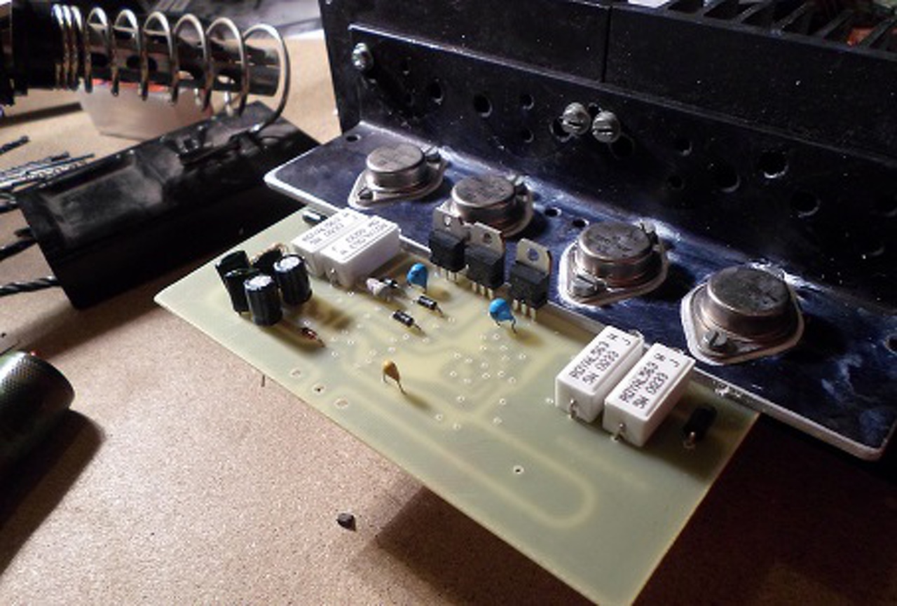

Sziasztok! Segítséget szeretnék kérni.A képen látható kapcsolást építem éppen,már befejező stádiumban vagyok,de az egyik alkatrészt kifelejtették a boltban, a 470pf kerámia kondikat beletenni a csomagba,pedig ott van a számlán.Helyettük találtam 390pf kondikat ,és az a kérdésem ,hogy nagy probléma lenne,ha hétfőig így menne az erősítő,ezekkel helyettesíteném a 470pf -eket? Másik kérdésem: el fog bírni +-55 voltot,vagy el se indítsam ezzel a nagyobb táppal?Elvileg bírja a kapcsolás,de azért megkérdezem.A válaszokat köszönöm előre is,mert ha ez így nem működik,akkor be is fejezem mára a munkát ezzel a project-tel.
A téma tetején találsz egy élesztési javaslatot Reloop tollából. Javaslom e szerint elkövetni az első bekapcsolást. Sok bosszúság elkerülhető és jelentős költséget lehet megtakarítani vele.
A kondicsere nem fog gondot okozni.
Szia! A kondi eltérés nem vészes, attól ráindíthatnál. Milyen tranzisztorokkal építetted? A 2N3055 például ±30V-ig üzemeltethető biztonságosan, nem tudom miért írtak a rajzra ±50V-ot.
Innen a hobbiról valaki építette már,és azt mondta,ha jól értettem,hogy ment +-60volt körül is.Köszönöm Alkotó a választ neked is.A négy 2n3055 a beag apt100 -ban,ugyan egy teljesen más kapcsolásban,de elbírja a +-55 voltot,viszont nem tudom,hogy lehet-e ezt ide vonatkoztatni?Talán elindítom először +-27 volttal ,abból nem lehet baj gondolom?

Szia. Nekem abba sorba voltak kötve a tranzisztorok, +- 56V ról járt. Egy tranzisztor nem kapta meg csak a féltáp felét. Csak óvatosan!
Az APT100-ban a 4db 2N3055 sorban van a ±táp között megosztott feszültséggel.
A kimeneti egyenfeszültség és a keresztezési torzítás ami még aggályos. Az alacsonyabb tápfeszültség feltétlen ajánlott.
Igen,az lesz egyelőre.Egyébként innen a szerkezet: https://youtu.be/G_jUZsCF4z8
Itt van ez a kapcsolás más tranzisztorokkal: Bővebben: Link
Annyira hasonlít rá, hogy valószínűleg csak "tranzisztort cseréltek" benne. Az ebbe említett tranzisztorok magasabb feszültséget bírnak. Ami még feltűnt hogy a videóban a zéner feszültsége 20V volt. A kapcsolási rajzon pedig 24V-os van. Lehet, hogy más feszültségre méretezték?
Nem tudom.De most kicsit csalódott vagyok.Ez meg amit linkeltél ez valami egy az egyben koppintás lehet arról az oldalról,más név alatt.Mekkora biztosítékot kéne tenni a tápágakba szerinted ,hogy ne legyen nagyobb gond,ha elszáll az egész?Először csak +-27voltot adok neki,és ha nem tetszik,akkor feljebb megyek,legfeljebb ugrik 1500 ft .Majd még meglátom.De mára végeztem.Itt tartok most,még nincs beforrasztva egyik alkatrész sem.Annak örülök,hogy sikerült első TO3-as alu profilom,amit egy apt100 idomból alakítottam ki,azt kellett megfordítani,levágni egy darabot belőle,és visszatenni a régi bordákra.Talán látszódik is.Minden tized mm -re stimmel.A fúrószárak is egy vagyon volt,profi minőség,csak a flexelés nem sikerült jól.És méregettem a szakadásvizsgálóval,hogy átvezetnek-e valahol a fémtokos tranzisztorok oda ahova nem kéne,és úgy tűnik nem,tehát jól tettem a szigeteléseket mindenhova.Ezek után nagyon nem lehet mellényúlni,még egy trimmer sincs benne.Ha holnap szólni fog +-27voltról,akkor az már eredmény lesz.A nyák-ot vipera1977 készítette nekem egy nap alatt.Ez itt a reklám volt.
