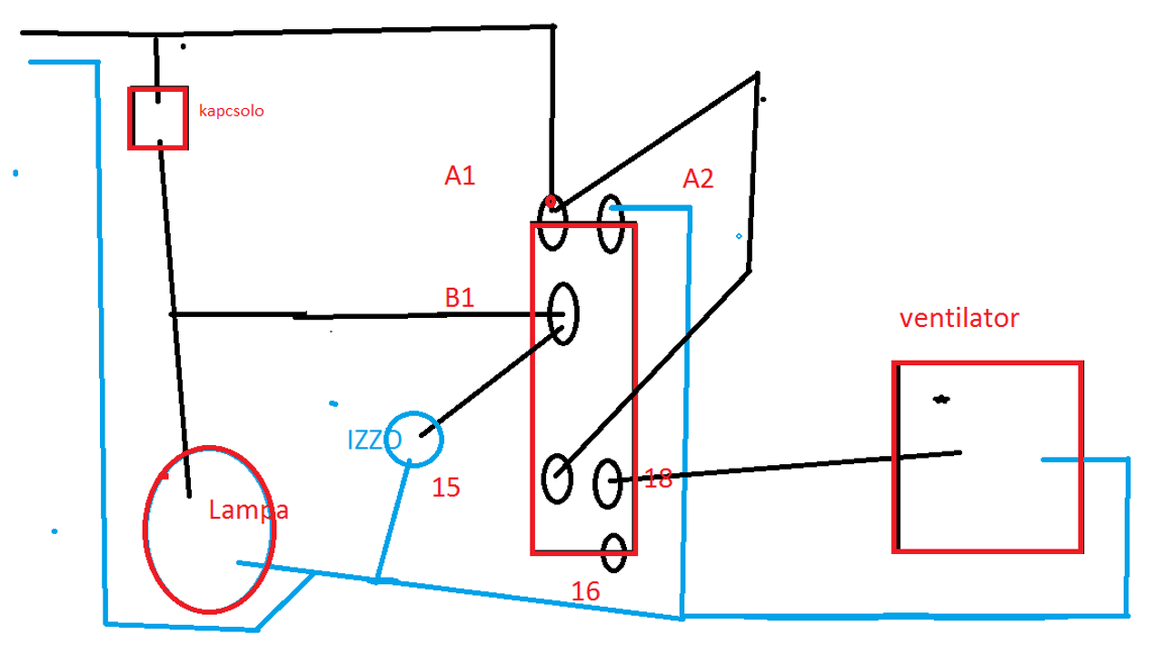

Kiprobalom normal izzoval , bar 4 db spotlampat kapcsol amibe nem szeretnek halogen egoket tenni, sajnos az ajtora mar nem tudok kapcsolot tenni,mert falon kivul nem szeretnek drotokat.
Ha nincs mas megoldas,akkor leszedem a keslelteo kapcsolot es csak akkor fog menni a ventilator,ha a lampa is megy.

(#) krabor válasza zamatőr hozzászólására (») Feb 6, 2017 /
B1 kikotve nem indul.
Ha B1 osszekotve pillanatra A1 el ,akor bekapcsol, leveszem A1 rol ,akkor beindul az idozito

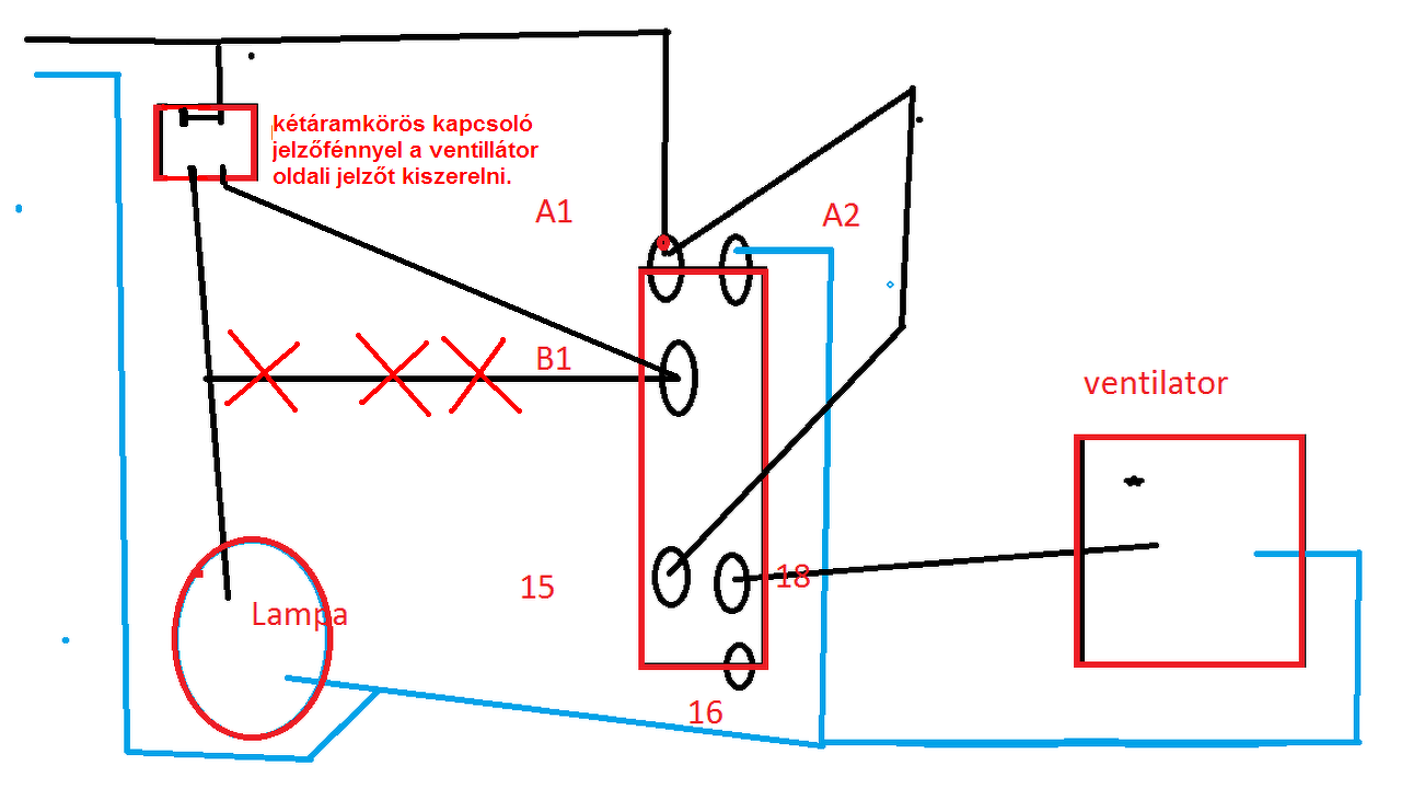

(#) zamatőr válasza krabor hozzászólására (») Feb 6, 2017 /
Ha a kapcsoló dobozon átmegy a "0" akkor a jelzőfény bekötést tedd a bejövő "0"és fázis közé , Megbontod az elmenőágnál ami a lámpa és a ventilátor felé megy és lekötöd "0" -ra a Jelzőfény vezetékét így közvetlen nulla-fázist kap és mindig világít .
A hozzászólás módosítva: Feb 6, 2017
Valoban nincs ott 0 csak a fazis

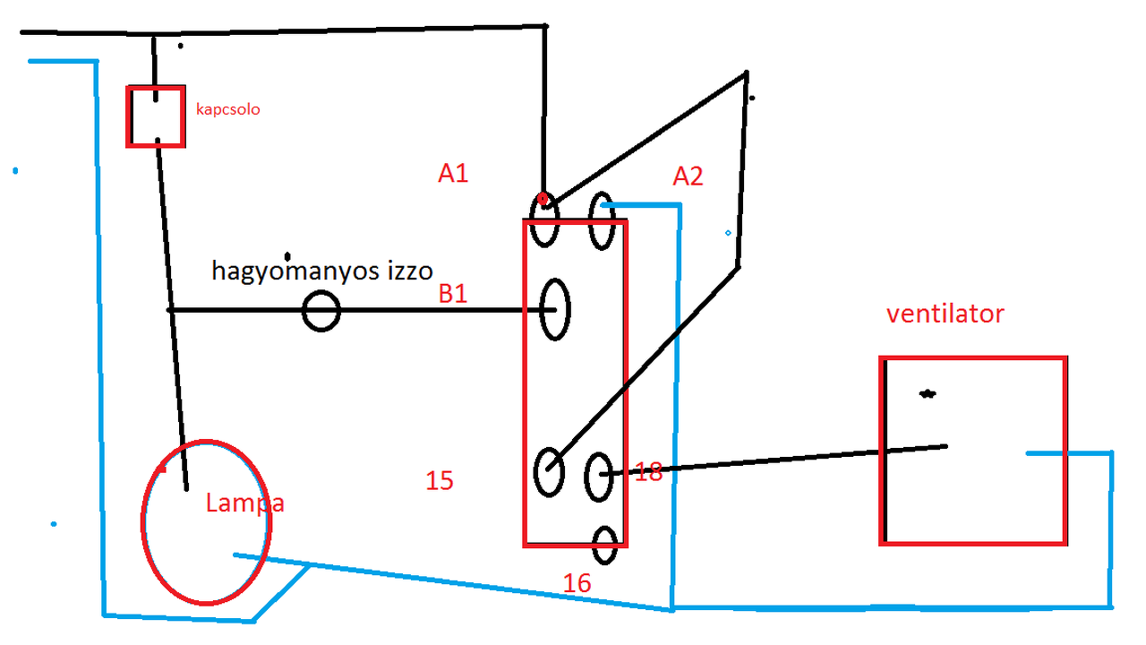

Ha berakok B1 ele egy hagyomas izzot pluszba,akkor mukodne??
A bekötése ugyanaz mint a mostani megoldásban ott is kel egy bekapcsoló jel ami vezérli és az most is gondot okoz. A kapcsolóban a jelzőfény alkatrészeinek az értéke kellene ,esetleg a B1-et le lehetne húzni nullára egy ellenállással ami bekapcsoláskor nem okoz hibát.
B1 és nulla közé az izzó úgy jó én csak ellenállásra gondoltam..
Igy szerinted jo?
(#) zamatőr válasza krabor hozzászólására (») Feb 6, 2017 / 1
Jó . A tükör izzó kapcsolt szál le van vezetve vagy közös a konnektorral, ha le van vezetve átteszed a világítás-ventilátor kapcsolóra feltéve hogy hagyományos égő és nem kel plusz izzó. Igaz így mindig világít a fő világítással együtt. Visszatértem az elejére ahol a "csillár" egyik égőjét kicserélni hagyományosra, megoldás lehet.
Koszi kiprobalom,hogy koze rakok egy 15 wattos hagyomanyos izzot.
A tukor folotti lampa is ledes. A konektor csak akkor muxik ha felkapcsolom a tukor folotti lampat
Koszi a segitseget !! Koze raktam hagyomanyos izzot , igy mukodik.
Mekkora a legkissebb izzo , ami meg mukodteti? 15 watt?

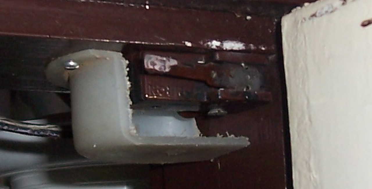

(#) ftirius hozzászólása Feb 6, 2017 /

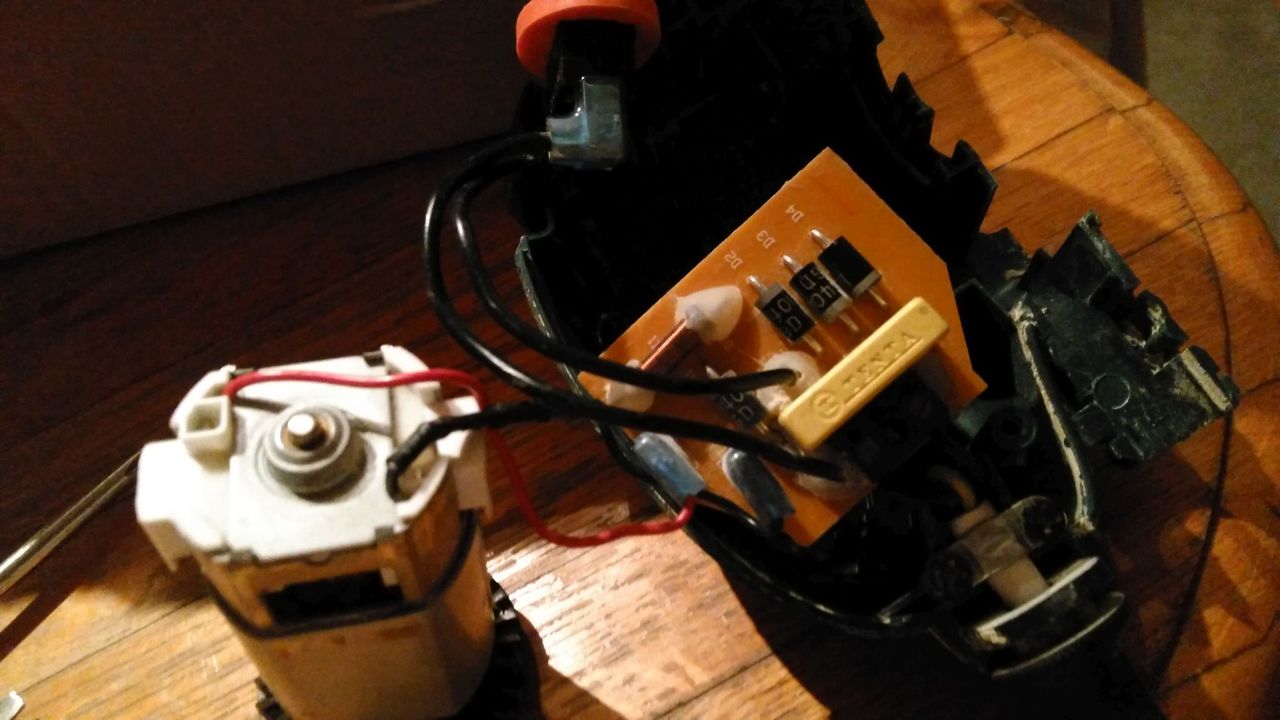

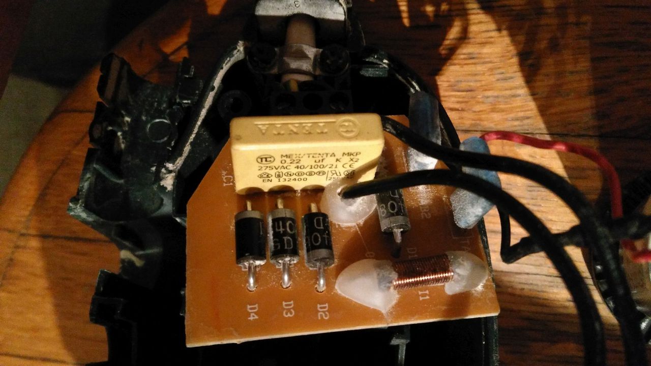

Hozzám került egy kis rezgőcsiszoló, ami azt a hibajelenséget produkálja, hogy áram alá helyezve megse mukkan
Kicsit belefényképeztem. Egyáltalán nincs égett szaga. A diódákra rámérve nyolcszázvalamennyit mutat a műszer, a kapcsoló jó. A motort még nem szedtem szét, gondoltam előbb kérdezek.
Mi lehet a következő lápás?

(#) Fidel válasza ftirius hozzászólására (») Feb 6, 2017 /
Szénkefét nézted, nincs elkopva, vagy megszorulva?

(#) ftirius válasza Fidel hozzászólására (») Feb 6, 2017 /
Még nem néztem, az biztos hogy kicsit poros belül, lehet, hogy megszorult.
Megnézem.
(#) vargaf válasza ftirius hozzászólására (») Feb 6, 2017 /
A motor megkapja a működéséhez szükséges feszültséget? A fojtótekercset és a kondenzátort vizsgáltad?

(#) ftirius válasza vargaf hozzászólására (») Feb 6, 2017 /
A tekercs az nem szakadt, a kondi nincs rövidzárban.
Ennyire tudtam vizsgálni.
