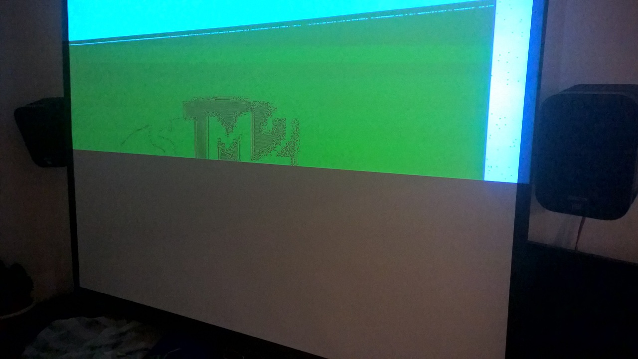

SIM2 HT200 projektor, nem mai darab, de nem volt eddig semmi baja. Egyszer-kétszer a csatolt képen látható jelenséget produkálta bekapcsoláskor, de ez nem volt gond, újraindítás megoldotta a problémát. A napokban megint előjött a hiba és most már nem lehet vele mit kezdeni, folyamatosan ez a kép jön be. Az inputra egyáltalán nem reagál és ha nincs ráadva semmilyen jel, akkor is csak ezt a képernyőt látom. Javítható vajon? Én csak pár száz órát használtam, a lámpa elvileg újszerű volt a vetítő vásárlásakor. A kábelezéshez nem nyúltam, direktbe be van kötve D-SUB-on egy PC hozzá. Köszi!
