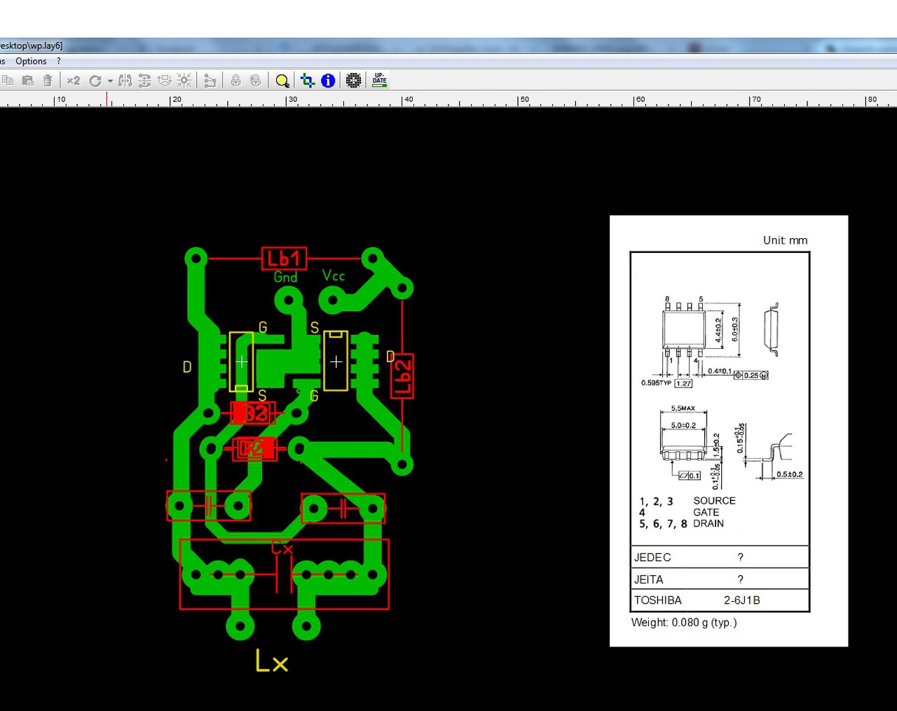

Lehet igazad van, mellékeltem a nyáktervet és a fet lábkiosztását. A nyák a réz fólia felől van rajzolva.
Ha izzóval terheled bizonyos feszültség és áram alatt nem világít.. A kevés menetes verzióval nincs tapasztalatom én egyből "csigát" tekercseltem az 10uH körül van a ferrittel..Ki kell játszani mi a jó ,de ha kly paramétereire készíted akkor az ő értékeivel dolgozz inkább.. Mindenképp ajánlott behangolni optimálisra..Nekem brutálisan erős és stabilra sikerült az átvitelt megoldanom a csigákkal..
Gate és gnd közti zener hol van?
Nem zenert tettél a másik diófa helyére?
Igen, az igazi

Ime az adatlap elhagytam a zenert, mert úgy véltem a tok tartalmazza.
Az előző kérdésed nem értem igazán. Idézet: „N es és a Fet?”
Azt kérdeztem hogy N csatornás? Csak a telóm javít, vagy ront .......
Most már látom hogy N es.
