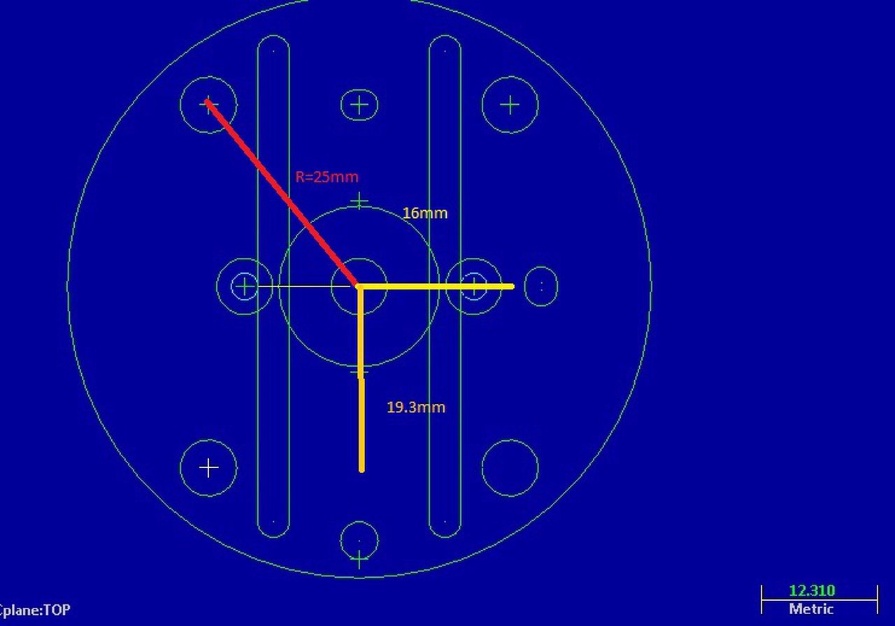

Kéne nekem az öcsipanel 4 csavarjának a pontos mérete és egymástól való távolsága (készíteném az illesztőlapot).. Nekiláttam a vidófejnek legózok vele meg tekercselek,stb
A hozzászólás módosítva: Feb 12, 2017
(#) kly válasza patexati hozzászólására (») Feb 12, 2017 /
Most nem tudom lemérni , talán attika?
Ha telepítesz egy mastercam ot küldök kozdarab tervet. Azon rajta van minden méret.

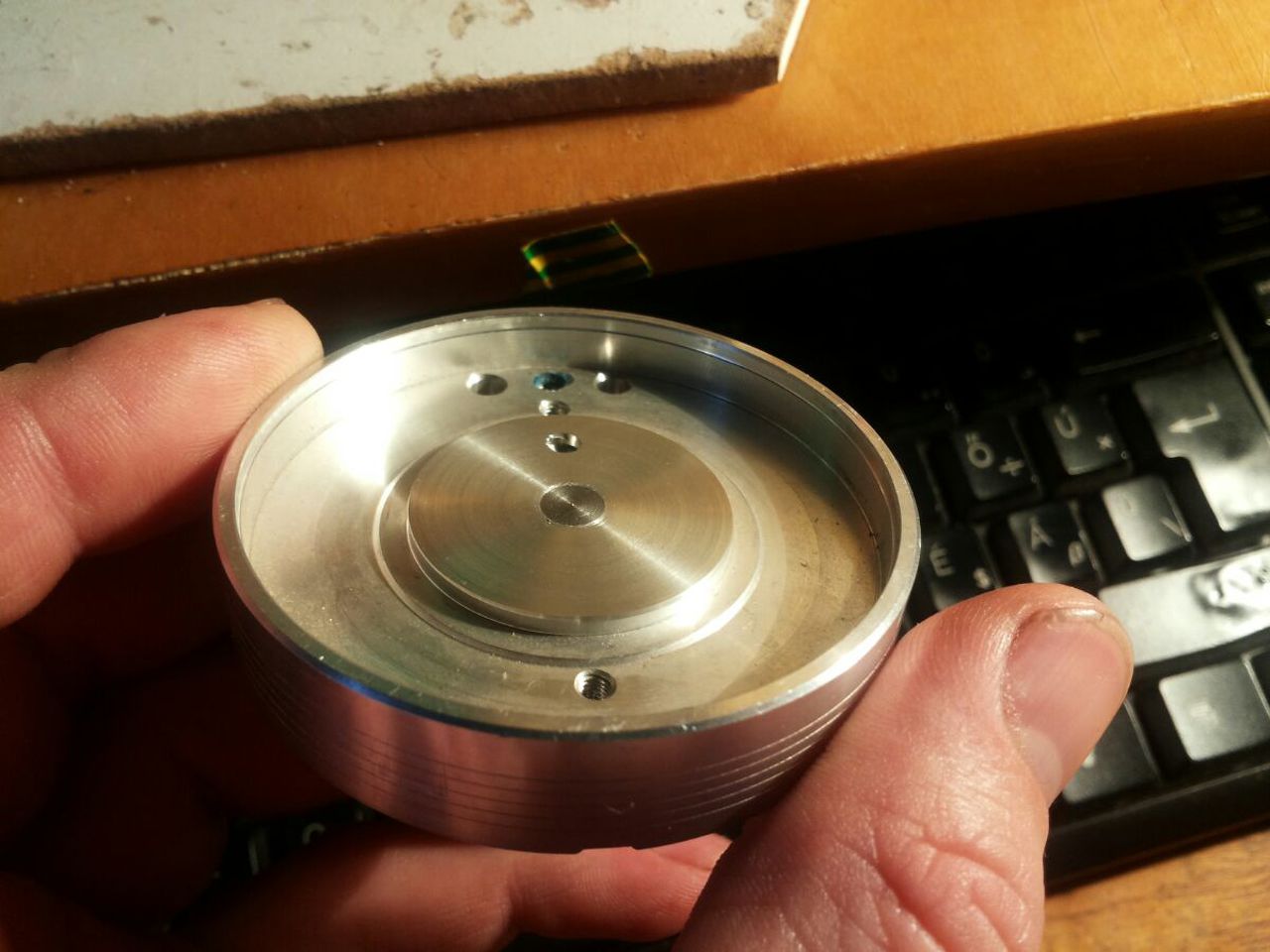

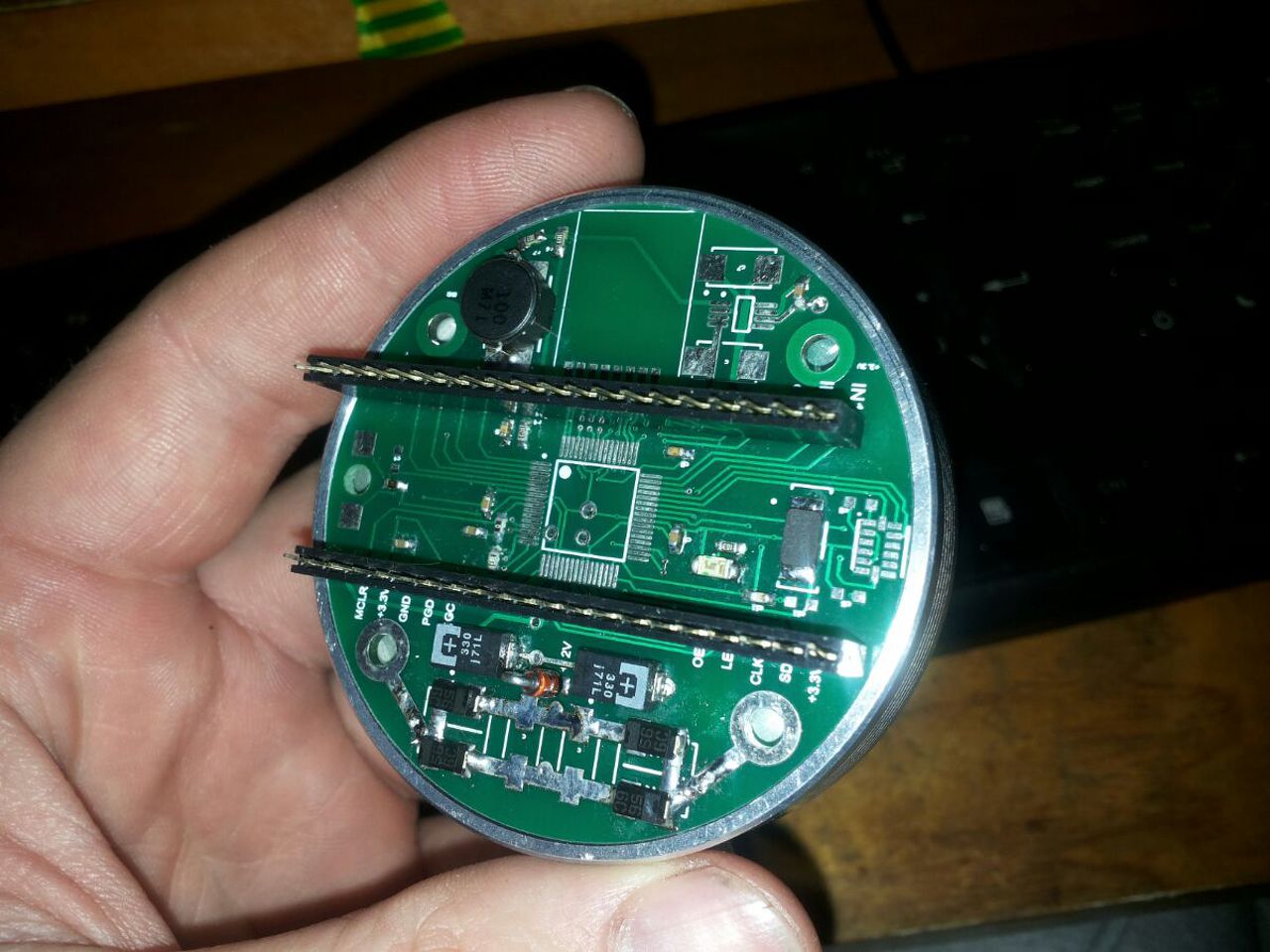

Közben itt egy kép a táp panel fizikai méreteiről. És az átalakított videófejről.
Úgy lett kialakítva, hogy a táp panel körül mondhatni "csapágyméret" van... Továbbá nem lett kiesztergálva végig, így a panel nem tud felfeküdni a videófejre ezzel zárlatot okozni a panelen kb 2,1 mm marad a tüskék kicsit kilógó lábaitól mérve.
Még 4 műanyag csavar csavar, és hozzá 4 menettel ellátott fúrat hiányzik, de azt majd holnap.
A hozzászólás módosítva: Feb 13, 2017
(#) attika válasza Mircsof hozzászólására (») Feb 13, 2017 /
Baromi távol lesz így az öcsitől a rotor és remegni fog forgás közbe, főleg ha csak rá van dugva és bontható lesz.
Szinte teljesen rá kell fektetni a rotort az öcsire.

(#) Mircsof válasza attika hozzászólására (») Feb 13, 2017 /
A végső felfogatása nem ilyen lesz, ez csak a teszt idejére, hogy bontható legyen ha gond van...
Kly is ilyenre csinálta. Ö írta is, hogy a végső megoldás másmilyen lesz.

(#) kly válasza Mircsof hozzászólására (») Feb 13, 2017 /
PIC et be fogod tudni rakni így? Nem lesz útban a sok tüske?
Alul nincs zárlat mikor belerakod az öcsit? Nekem nincs meg a teteje a fejnek. Beleesztergáltad?

(#) Mircsof válasza kly hozzászólására (») Feb 13, 2017 /
Egytengelyesre van csinálva a csapágyazott tengellyel.
Szóval maga az öcsi hátoldala felfekszik arra az esztergált peremre Tehát odáig tuti, hogy nem ŰT Viszont onnantól nincs további tájolás, szóval attikának igaza van, hogy magát a kijelzőt még meg kell oldani, hogy egyforma távolságra legyen felforrasztva az összes tüske szárán.
„Alul nincs zárlat mikor belerakod az öcsit?”
Nincs írtam is, hogy ott 2,1mm távolság marad a nyák túloldalán levő kiálló tüskék lábai, és az alumínium között.
„PIC et be fogod tudni rakni így? Nem lesz útban a sok tüske?”
Elméletben igen gyakorlatban fene tudja. Úgy terveztem, hogy lapos fejű pákahegy liter fogyasztószer, és mehet a menet. Ónszívó szalagot is bekészítettem... Bízom a legjobbakban végül is a ledek is felkerültek...
De a tüskék kilógnak alul is nem? Hogy fekhet így fel? Vagy épp elfér? Meg bajod lehet még a csavarokkal is . NEHOGY zárlat legyen. Alul vannak nem lakkozott vezetősávok , az is zárlatba mehet. Fura hogy nem szigetelőből van a közdarab. Viszont így nagyon faszán fog kinézni.

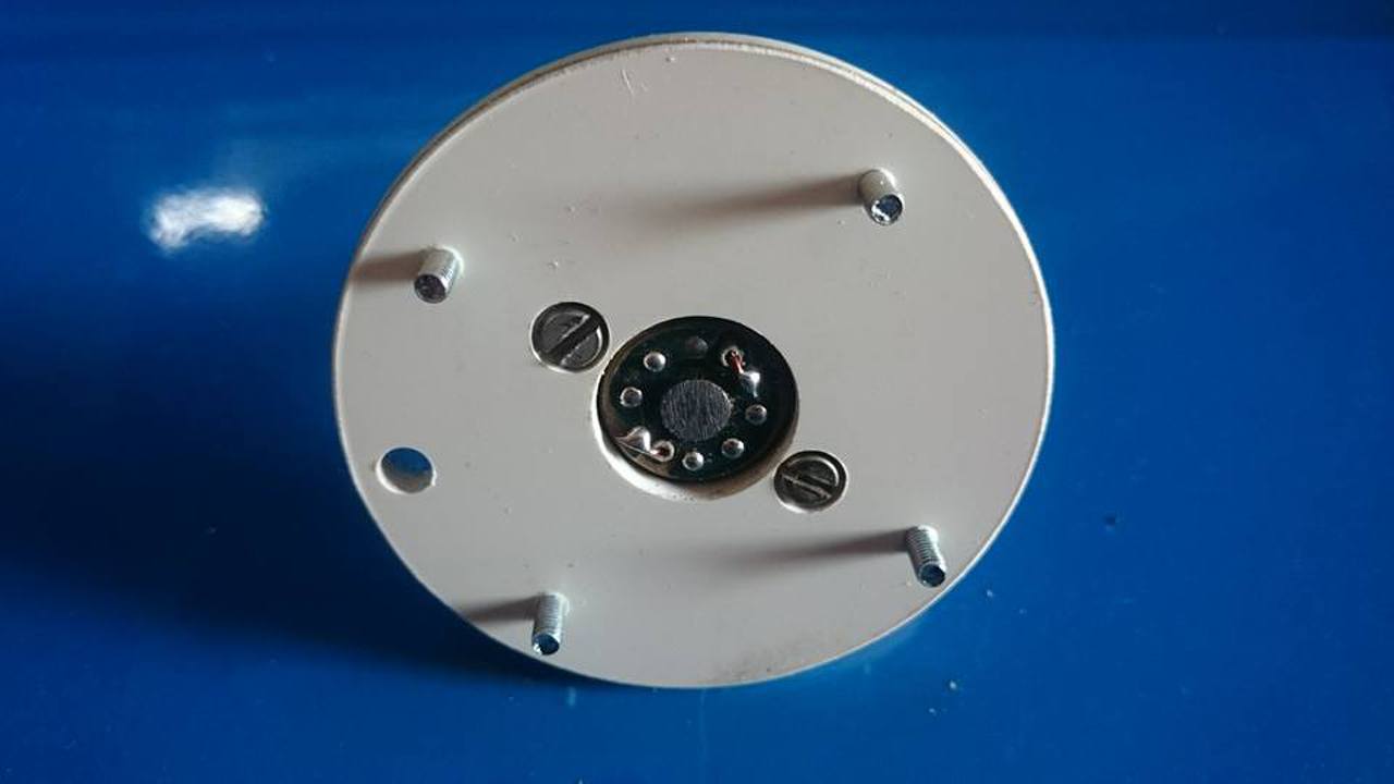

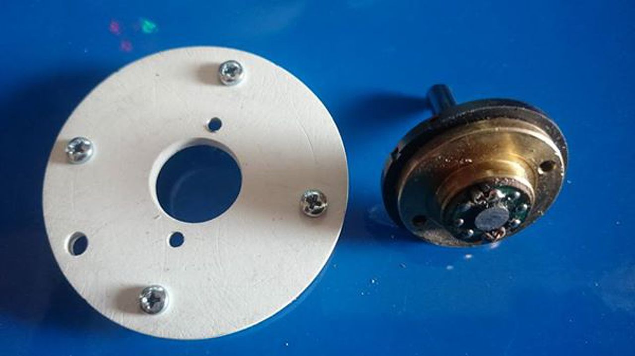

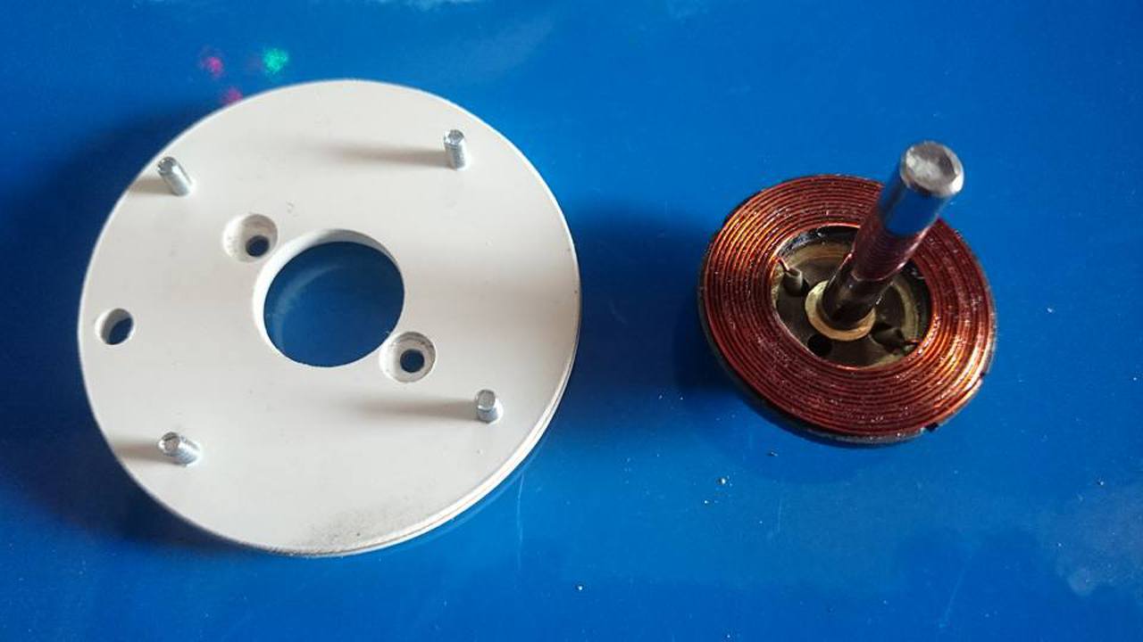

Én süllyesztem az egészet! A fej csapágya is lesz süllyesztve és egy régebbi videófej forgórész ami van a fényképen ráragasztva a kis ferrit.. Próbálom a lehető legrövidebbre az egészet.. Nálam az öcsi és a közdarab alatt lesz egy anya az tarja a forrasztási távot és a táp is ott jön ki..A rotor az minél közelebb kell az öcsihez majd megpróbálom preciziósan megoldani.. Ha beforrasztod a tüskét vagy a foglalatot azt nagyon keserves utána kiszedni a gyári furatgalvános nyákból (nem is ajánlott) --
