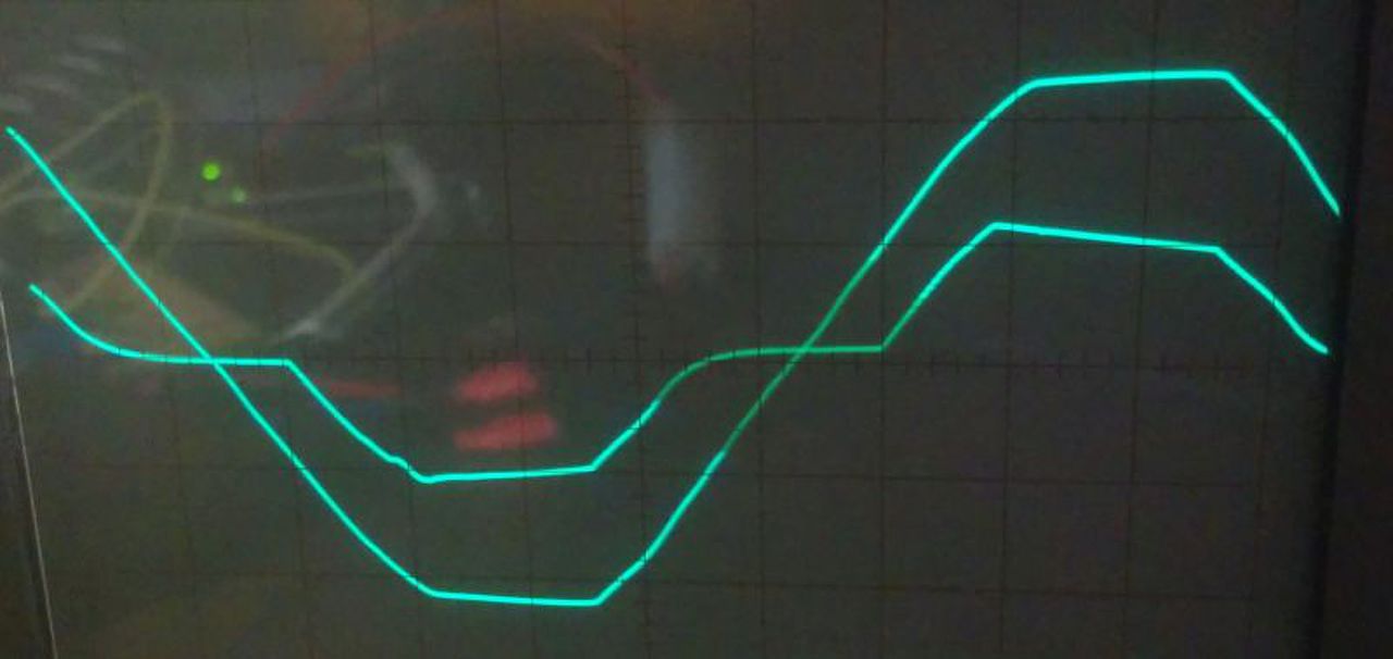

(#) tbarath válasza nedudgi hozzászólására (») Feb 15, 2017 /
A villásdugó (dugasztáp dugója) és a lámpába dugható dugó között szakadást mérek minden kezem ügyébe eső műszerrel. Viszont több műszerrel is mértem feszt a bedugott adapter lámpába menő dugója és földelés között, és a leggagyibb DT838 kivételével (amit hőmérőnek vettem) minden műszer 84V körüli feszt mutat. (Illetve nem, a korábban említett Voltcraft nem mér feszt, de NCV módban sípol rá szépen...)

(#) nedudgi válasza tbarath hozzászólására (») Feb 15, 2017 /
Ellenállást mérj, ne a szakadásvizsgálót használd. A szakadásvizsgáló körülbelül ötven ohm felett szkdást jelez.
Bocs ha félreérthető voltam. Nem szakadásvizsgálóval mértem, hanem ellenállásmérő módban minden itthon levő eszközzel és egyik se mért értékelhető ellenállást a táp kimenete és bemenete között. Speckó szerint olyan 20-40 MOhm környékén lenne a végük, de olcsó-gagyi DMM-ekről van szó és egy betegeskedő Fluke 8000A-ról, amivel megaohm nagyrágrendet még nem mértem. (De ha mérnék is se tudnám mihez hitelesíteni, mert ha lenne olyan eszközöm akkor azzal mértem volna.
De egy kettős szigetelésű kapcsolóüzemű tápnál szerintem ez nem nagy meglepetés.
Mértem áramot is, kikapcsolt lámpánál 80 mikroAmper, bekapcsolt lámpánál 110-180 uA folyt a lámpa szára és a konnektor földelése között. Ez nem túl sok. (Egyébként ilyen lámpáról van szó: egyik link, másik link).
Csatolok két képet ami a szkópos mérésről a lámpa kikapcsolt és bekapcsolt állapotában, ezek minőségéért elnézést kérek, így sikerült. A nagyobbik, szinuszra úgy-ahogy hasonlító jel egy bekapcsolt tápegység bemenő fázisa, a másik pedig a lámpa fém karjához érintett mérőfej jele. (Mindkét csatorna a legnagyobb V/div állásban volt teljesen kitekert "VAR controls" tekerentyűvel, ami az 1:10 osztású mérőfejre még 2,5x-es osztást jelent)
A hozzászólás módosítva: Feb 15, 2017
(#) proli007 válasza tbarath hozzászólására (») Feb 15, 2017 /
Hello! Ennek nincs semmi jelentősége. Minden hálózatra kötött készüléknek van szórt kapacitása a hálózat és készülék részei között. Ezen a kapacitáson tud váltóáram folyni, de nagyon kicsi áramokról van szó, ha a készülék érintésvédelmi szigetelése megfelelő..
De ha csak megfogod a szkóp bemenetét, akkor is hasonló dolgokat mérnél. Hiszen Te is a hálózat közélében vagy és azt "szórja is"..

(#) tbarath válasza proli007 hozzászólására (») Feb 15, 2017 /
Ezt én értem, de 100V fölötti peak mellett lehet azt mondani, hogy a készülék ÉV szigetelése megfelelő?
Mert az ugyanabba a konnektorba dugott USB töltő kábel külső (szigetelő) erén kb. azt mérem, mint a kezemen, bőven 1V alatti zavarjelet mutat a szkóp.
"kábel külső (szigetelő) erén" Egy szigetelésen, hogy lehet mérni? A lámpád két "botantennájában a lámpa feszültsége van, nem egy szigetelt vezeték.
De a szkóp bementi ellenállása vagy 10Mohm vagy 1Mohm. 10V csúcsfeszültség, az utóbbin is csak 100uA áramot hoz létre az nem aggályos érintésvédelmi szempontból. Minden estre egy ilyen gagyi lámpa nem életbiztosítás, mert nem ismert a szigetelési rendszere, tartóssága. És nem megszokott a fém részek érinthetősége. Ráragasztani meg azt lehet amit csak kérsz.
(#) tbarath válasza proli007 hozzászólására (») Feb 16, 2017 /
Bocs, a fogalmazás ma nem az erősségem. Szóval a mikroUSB kábel külső, fém csatlakozója, ami - gondolom a kábel árnyékolása, és végigmegy a madzagon.
És nem 10, hanem 100 (száz) volt nagyságrendű peak van a lámpa botantennája és a földelés között, Multiméterek (nem rms) 80-90 Volt közötti AC-t mutatnak rá Amúgy ezt leszámítva elégedett vagyok vele, és szerintem a Lidl cuccok azért csak átmennek valami normálisabb vizsgálaton, a CE matrica nem azt jelenti rajtuk hogy "Chinese Edition".

(#) game4812 válasza tbarath hozzászólására (») Feb 16, 2017 /
Szerintem arra célzott proli007, hogy ha van mérhető 100V-od egy 1Mohm bemeneti ellenállású dolgon, akkor az 1mA. (legalább ennyi van ott jelen tartósan, persze lehet többet is tud produkálni a tápegység). A legtöbb érintésvédelmi Fi relé 30mA-nál old 324V peaknél. Ha pedig kézzel megfogod, a test ellenállása kb. 3KOhm, itt 33mA-nek kellene folynia, ha ennyi nincsen jelen, akkor hasonlóan, mint mikor egy transzformátort túlterhelsz, leesik a feszültség. Ha a fenti példában nevezett 1mA van ott, akkor 3V-ra. De lehet nagy hülyeséget írtam, javítsatok ki, ha tényleg.
(#) tbarath válasza game4812 hozzászólására (») Feb 16, 2017 /
Értem hogy mit írt, egyébként a föld felé tized mA nagyságrendű áram folyik árammérővel mérve, szóval konkrét életveszély nincs. De szerintem mégse egészséges ez...

(#) Stewe válasza tbarath hozzászólására (») Feb 16, 2017 /
Mértél egyszerre feszültséget és áramot?
Egy 1kohm-os ellenállással földeld le, és úgy mérj áramot, feszültséget!
(#) tbarath válasza Stewe hozzászólására (») Feb 16, 2017 /
Direktben mértem csak áramot a földhöz, ott a "műszerpark" szerint 110-180 uA áram folyt. Majd megnézem úgy is ahogy írtad.
110uA zárlati áram, a földelési ellenállás figyelembevételével (mondjuk 5 milliohm)
az 0,55V uV-ot feltételez....
Ezért nem kell kidobni egy lámpát.
Nem is akarom, csak a tápját. Mert nekem ne toljon 100V nagyságrendet sehova, akármennyire kevéssé "terhelhető" is az.

(#) nedudgi válasza tbarath hozzászólására (») Feb 16, 2017 /
Egy esélyt még adjál annak a tápnak, próbáld ki a lámpát egy másik tápegységgel. Ez az antennaszerű kivitel okozhat gondot a nagyméretű dróthurokkal.
További vizsgálatot érdemel, hogy az a hatalmas feszültség (ami töredéke egy műszálas pulóver által generáltnak) milyen frekvenciájú. 50Hz környéke, a lámpában levő PWM, vagy tápegység frekvenciája az, amit mérsz?
Lehet hogy csak én vagyok elkényeztetve, de eddig egyetlen DC tápon kimenetén se tapasztaltam 100V nagyságrendű feszt. És nem is nagyon szeretnék, szóval csere lesz. Vagy visszaviszem.
