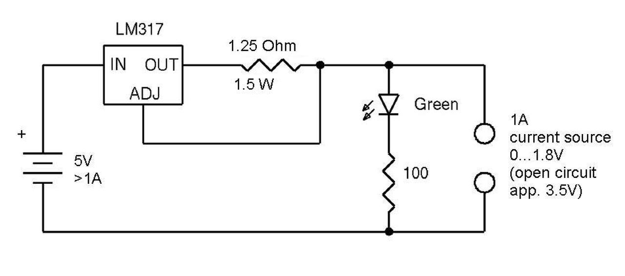

Javaslatokra lenne szükségem egy olyan kapcsoláshoz, amelynek célja, hogy egy 0,5mm^2 átmérőjű cink vezetéket felfűtsek max. 5 másodperc alatt 70°C-ra. Gyakorlatilag ez egy rövidzár, de nem vagyok tisztába vele, hogy mekkora feszültség és áramerősség lenne képes erre úgy, hogy a műlép (ez egy viaszos anyag) ne olvadjon át, éppen csak beleolvadjon a vezeték. LM317-es IC szóba jöhet a mellékelt képen található kapcsolásban? Elég lesz így a feszültség értéke? Esetleg ha IC nélkül sorba kötök vele egy teljesítmény ellenállást? Válaszaitokat köszönöm! Idézet: „amelynek célja, hogy egy 0,5mm^2 átmérőjű cink vezetéket felfűtsek max. 5 másodperc alatt 70°C-ra.” Ez így nagyon "cinkes" ![]() Ami a feszültséget illeti, honnan van az az 5V? Nem annyira elméleti a kérdés szerintem, hanem ki kell tapasztalni. De ránézésre: Jelentős teljesítmény kell hozzá... Ami biztos: Ehhez sem kell új topic. A hozzászólás módosítva: Jan 28, 2017

Nem kell semmi extra, a 317 meg eleve nem fogja bírni. Mezei 12V körüli trafó és kész. Nagyon sokan használnak akku töltőt a célra, az is tökéletesen megfelel.
És a trafó nem fog leégni, ha rövidre zárom?

Nem zárod rövidre, mert a 0,4-es horganyhuzalnak van akkora ellenállása hogy olyan 2-3A körüli áram fog csak folyni. Bedrótozod a keretet, ráteszed a műlépet, a két szegre meg a 12V-os trafót, és a súlyánál fogva szépen beleolvad.

Egy transzformátor az áttételének (primer/szekunder) arányának megfelelően transzformálja (alakítja át) a feszültséget . Ha a szekuder oldalra rátesszük a terhelést a te esetedben valamilyen fűtőszálnak elnevezett ellenállás huzalt. Akkor az ellenállás huzalnak az ohm értéke ( R ) és a tarfó szekunder oldali feszültség ( V ) ismerete alapján ki lehet számolni. Az áram ( I ). A képlet I=U/R A trafó ismerete szükséges hogy hány Watt-ot tud hogy esetleg ne terheld túl . Pl vasmag típus, vezeték keresztmetszet. szóval ezek után kutakodjál . De mindenféleképpen valamilyen valamilyen odaillő biztosítékot a primerre és a szekunderre. Konkrét választ nem sokan tudnak adni . De ha egy trafó rövidzárba van akkor az leég .( ha a szekunder össze van kötve egy vezetékkel vagy valamivel.) A trafót terhelni egy fűtő szállal az nem rövidzár .De ha a terhelés nagyobb mint amit a trafó elbír , akkor a trafó melegszik de nem összetéveszteni az üzemi hőmérséklettel . Feszültség mérést kell végezni üres járásban is és terhelés alatt is . Terhelés alatt mindenféleképpen esni fog csak kérdés hogy mennyit . Hirtelen ennyi jutott eszemben . A hozzászólás módosítva: Jan 28, 2017
