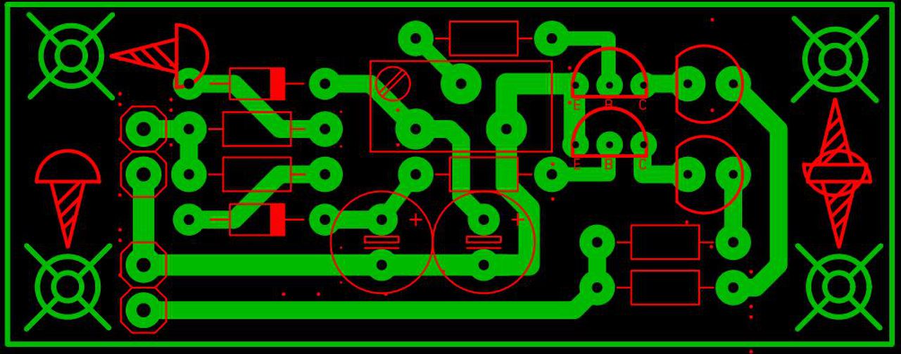

(#) villanyipi válasza proli007 hozzászólására (») Márc 5, 2017 /
Most volt időm átnézni és a javaslatod alapján átszerkesztettem, remélem így már jó lesz és még annyit kérdeznék, hogy vasaláshoz kell-e tükröznöm nyomtatáshoz vagy sem?
Köszi előre is!
gyuszi1.lay6
(#) hzsiga hozzászólása Márc 5, 2017 /
Heló. A 4538-as ic 11-es 13-as lába nincs bekötve ha minden igaz.
(#) villanyipi válasza hzsiga hozzászólására (») Márc 5, 2017 /
Valóban, kijavítottam, azon kívül más egyéb és a nyomtatás mikéntje érdekelne még.
(#) proli007 válasza villanyipi hozzászólására (») Márc 5, 2017 /
- Nem csak hogy nincs összekötve 11-13, nincs is a tápra kötve. (piros)
- Ezen felül a bementi pontok méretét kicsinek látom, mint ahogy a GND-pont vezetősávját is ami a tranyók emitteréhez vezet. Mert ott tetemes áramok fognak folyni. (piros)
- A diódák mérete kicsi. Meg kell nézni a valóságban mekkorák, mert nem lehet majd beültetni. Mint ahogy a C6 mérete is kicsi lesz, úgy látom.
- A nagyfeszültségű pontok egymáshoz képesti távolsága ia ellenőrizendő. Itt a trafón, 400V-os impulzusok lesznek. Ha közel vannak a pontok, "át fognak nézni egymáshoz".
Egyszóval nyákot tervezni az alkatrészek méretének ismerete nélkül, elég nehéz..
A hozzászólás módosítva: Márc 5, 2017
Nos a pontokat azokat mindenképp megnövelem a gnd-vel egyetemben viszont nekem a mellékletben látható kondenzátor típusom van(C6), ez jó lesz bele vagy inkább szerezzek fóliakondit megfelelő feszültségben?A diódákat valóban mérés után fogom véglegesen behúzni, bár a datasheet-ben levő adatokkal számoltam de a mérés a tuti, köszönöm a rám pazarolt időt
(#) trickentrack hozzászólása Márc 5, 2017 /
Most kezdtem el tanulgatni az Eagle nevű programot. Az az első nyákom amit megterveztem vele.
Ránéznétek, hogy minden rendben van-e?
Előre is köszönöm!
(#) sany válasza trickentrack hozzászólására (») Márc 5, 2017 /
Kezdésnek nem rossz, de azért néhány dolgon pl. vonalvezetéseken lehetne változtatni. Az eagle fájlt esetleg fel tudnád tölteni, hogy ki tudjuk javítani a hibákat?
Sajnos az én 5.6 verzióm nem nyitja meg a fájlt.
De annyi észrevételem van ,hogy ahogy te csináltad a piros színnel az top layert a panel felső részét jelenti. Szerintem neked kékkel ( bottom layer) kellett volna, hiszen nem használsz SMD alkatrészt és átkötést sem.
(#) reloop válasza trickentrack hozzászólására (») Márc 5, 2017 /
Szia! Gondold át hogyan lesznek a tranzisztorok a hűtőbordához fogatva!
(#) trickentrack válasza reloop hozzászólására (») Márc 5, 2017 /
Ki lesz vezetékezve!
@sany Ez szeritem egyoldalas nyákoknál nemprobléma.
A tranzisztorláb vezetékes toldása nem túl szerencsés, ha lehet kerüld el!
Ha mégis erre kényszerülsz, akkor viszont értelmetlen a TO-3 tok rajzolata a NYÁK-on.
Hello! Elvileg jónak kell lenni ennek a kondinak. De akkor nem kell ide a sarokba kipasszírozni, a GND bevezetése felett van hely. A diódákat ha jól láttam 3 raszterre tervezted. Oda még az 1N400x típust is nehéz beültetni, az 1N5408 meg sokkal testesebb dióda. Zénered meg nem tudom milyened van. Csak szólni akartam, hogy utána kell járni a méreteknek.
Mert egy gyújtásnak stabilnak és párabiztosnak kell lenni. Első számú dolog a jó szigetelés.
(#) trickentrack hozzászólása Márc 7, 2017 /
Ismét lenne egy kérésem! Terveztem egy végfokokhoz való signal illetve clipp kijelzést.
Ránéznétek a nyákra, hogy minden jó-e?
Előre is köszönöm!
@reloop Időközben úgy döntöttem, hogy inkább Alkotó paneltervét használom!
(#) proli007 válasza trickentrack hozzászólására (») Márc 7, 2017 / 1
Hello! Ha az alsó 1k lábait megfordítod, nem kel balettezni a GND vonallal. Amit egyébként illik megvastagítani. A bemenetnek is tehetsz GND forrpontot, mert könnyebb bekötni a jelet, ha az erősítő és a kijelző tápja nem lenne GND-né közös. (A tarnyó bekötése megfelelő, csak a választott szimbólumnál a C-E jelölés fel van cserélve.)
(#) kokozo válasza trickentrack hozzászólására (») Márc 7, 2017 / 1
Vezetők nagyon közel vannak egymáshoz, felesleges a led lába között elvinni a vezetőt...
Én így csinálnám. Lásd kép.
A hozzászólás módosítva: Márc 7, 2017
