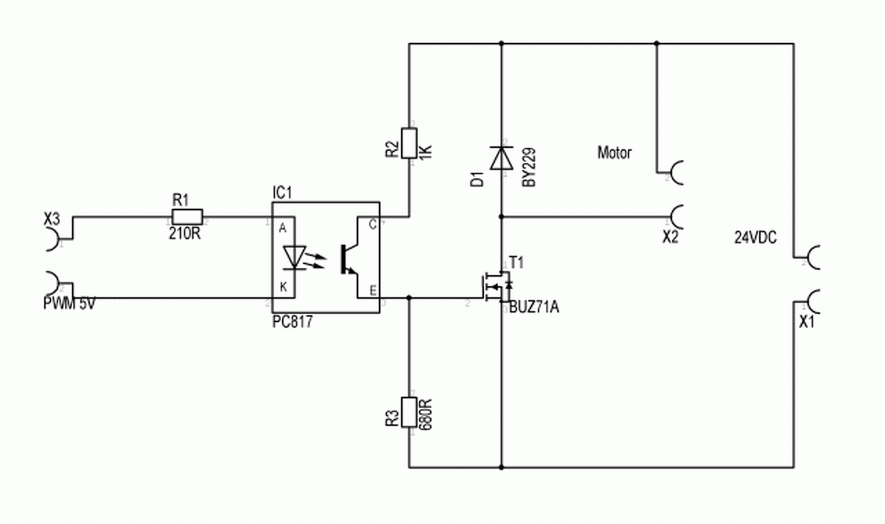

ver 5.02 GPIO17 kapcsolható webről , ezzel lehet indítani a WP-t és a motort.
Ne relét kapcsoljatok vele !!!!! Hanem LL FET -et (vagy még jobb egy FET meghajtó és aztán az erős FET ) Nem teszteltem először leddel meg egy 1K soros ellenállással nézze meg valaki. A hozzászólás módosítva: Márc 9, 2017
Egy opto még biztonságosabb és a fetet viszi..
Led katód GND
Led Anód 1K-val GPIO17. Lehet ki be kapcsolgatni a ledet webes felületről ![]() Csak egy gebasz van a Fetes kapcsolást sajnos nem tudom megtervezni ![]() Gondolom lesz majd kapcsolás is hozzá ha majd elfogytak a GPIO-k ![]() Köszi, hogy beletetted a ki-be kapcsolást is. Adhatok még ötleteket?

ki vele.Köszi hogy letesztelted OPTO példa
Köszi a kapcsolást.
