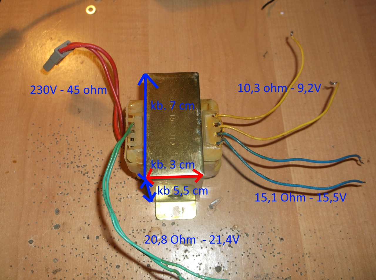

(#) sany hozzászólása Márc 5, 2017 /
Az említett másik trafó. Itt azért látható, hogy a tekercsek külön vannak. A kék vezeték huzalja szemmel láthatóan vékonyabb, mint a sárgáé. A sárga vezetékek tekercse vörösrézből van. A zöld vezetékekre menő tekercsvégek sajnos nem látszanak. Mérni sajnos nem tudom a huzalvastagságokat, mert mélyen vannak.
A hozzászólás módosítva: Márc 5, 2017
(#) erbe válasza sany hozzászólására (») Márc 5, 2017 /
Bár közel azonos méretű, de a primer ellenállása lényegesen kisebb. Ez már ~30 VA teljesítményű lehetne.
Szekunder oldalon ez megoszlik a 3 tekercs között. A rosszabb helykihasználás miatt ezek a tekercsek olyan nagy ellenállásúak, hogy emiatt nem terhelhetőek, így a szekunder oldali össz. terhelhetőség ~20 VA. A végeredmény ugyanaz.
Nem ártana ellenőrizni a műszered pontosságát kis ellenállások esetén. Összezárt kapcsoknál nézd meg, mit mutat és a végén vond le a mért értékből.

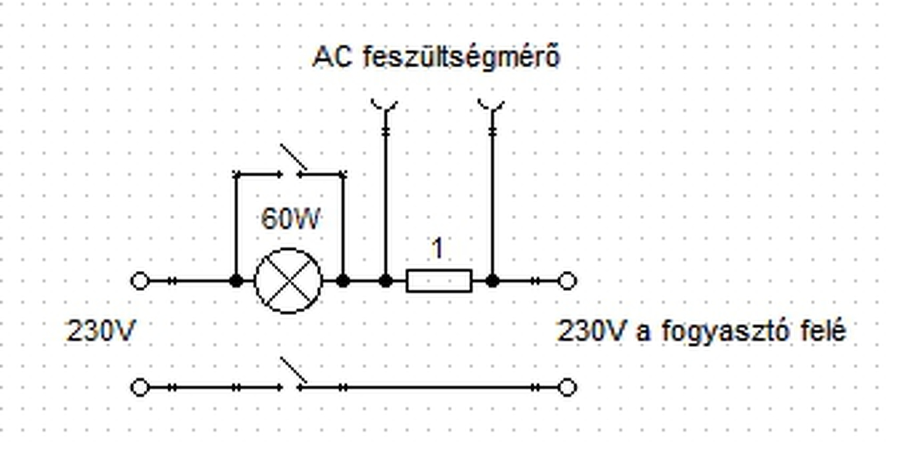

Egy egyszerű kis kapcsolás az ismeretlen trafó, vagy más indítandó fogyasztó teszteléséhez, ahol rövidre zárható az izzó, az 1 ohmos ellenálláson pedig mérhető feszültség, amiből számolható áramfelvétel. A kettőből együtt már kiderül hogy trafó esetén jó tekercset kötöttünk-e a hálózatra vagy sem, illetve hogy nincs-e zárlat az indítandó áramkörben.
