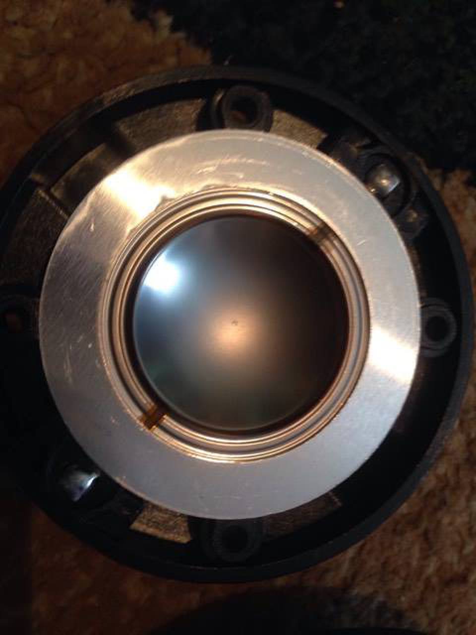

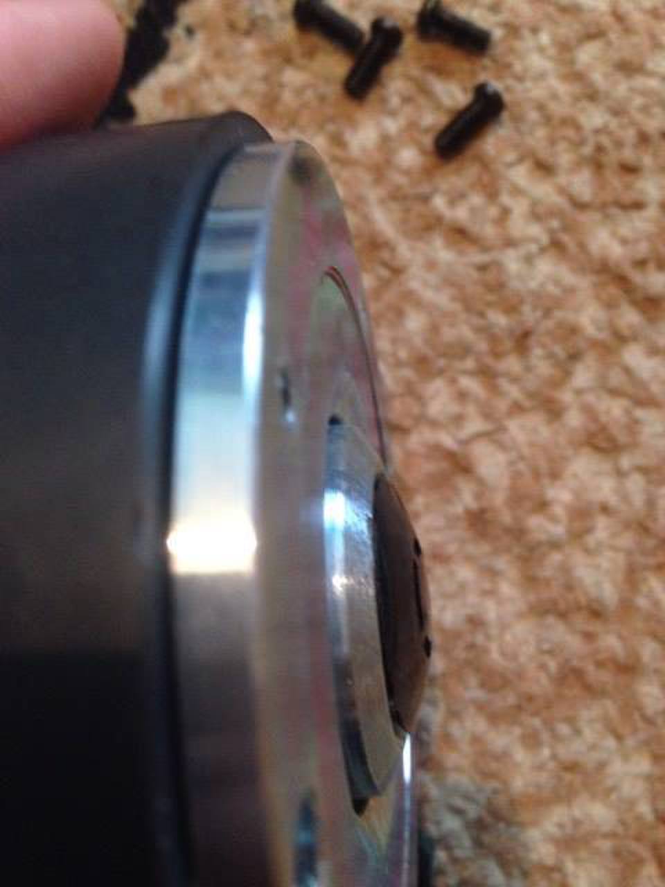

Sziasztok! Vettem olcsón egy kínai nyomókamrás meghajtót (compression driver), és egy MiniDSP UMIK-1 el megmértem hogy mit produkál 1W 1M-en tölcsérbe tekerve, és 13khz körül nagyon alacsony az érzékenysége. Ki lehetne ezt valahogy korrigálni? Nem vajon amiatt tesz így, hogy a felső fémrész mágnesessége gyengébb mint a mágnesé, és azon a frekvencián nincs olyan kilengés, hogy jobban hasson rá az állandó mágnes ?
Ne várd, hogy egyenletes legyen.
A drága tölcséresek sem azok. Mindenesetre nem a vas kialaktása okozza. Ilyen átmérő mellett még ez is jó.A mikrofon sem biztos hogy tökéletes 10kHz fölött.
13kHz-en a mozgástartománya tizedmilliméter körüli tartományban van.
Máshol keresd a hibát.

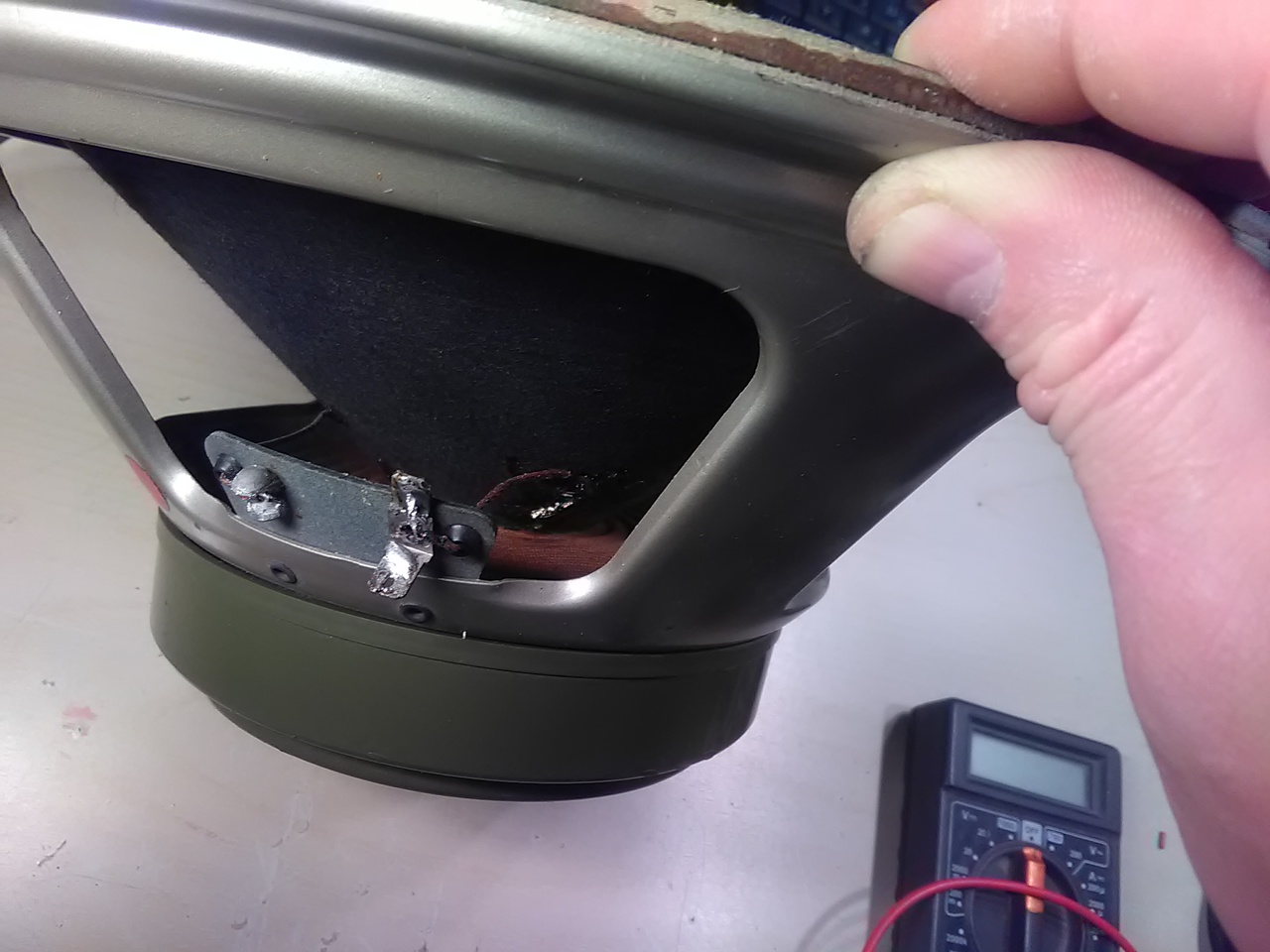

Úgy néz ki a képen látható hangszóró megadta magát, semmi hangot nem ad ki és a kivezetésekre mérve szakadás van. Meg lehet javítani?
Biztosan meg lehet. Lehet újra kell tekercselni, vagy a bevezető szál engedett el, vagy bármi más ezen kívül.
A hozzászólás módosítva: Jan 20, 2017
Hogy tudom megállapítani hogy mi lehet a baja?
Szemrevételezéssel. Szétszeded, leveszed a pillét, megszagolod, elégett-e a tekercs, stb.
Azt azért érzed, hogy én csak a kérdésedre válaszoltam, miszerint, meg lehet-e javítani? Hogy megéri-e az már a te dolgod. Ekkora méretben a lengőtekercset újratekercselni nem egyszerű, új hangszórót 3eFt-ért már kapsz. A hozzászólás módosítva: Jan 21, 2017
